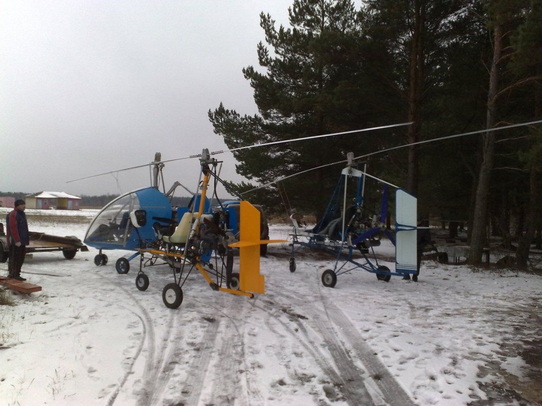

rus
Я люблю строить автожиры!
alienamd, вы правы:
прибавку в грузоподьемности 8-12%.... я отказался бы от этой прибавки,
потому и "конструктивно-теоритически"  имею запас в 200кг - авторотация дороже!!!
Известные лопасти DRAGON WINGS не имеют крутки!!! Так как носик у них экструдирован и никто не научился экструдер крутить. Я просмотрел много лопастей и не видел крутки. Вот на снимке еще трое автожиров с DW снятых 7 ноября 2009 г. Крутки нет!!!

rus
henryk спросил:
-большая боковая повехность голубой\красивой\ кабины перед ЦНС
=не помеха?
Этот вопрос и стараемся изучить, установив другой хвост.
Но летать приятно в закрытой теплой кабине! У других автожиров кабина будет существенно низкая, естественно.
slavka33.150 задумался:
Вы считаете, что ни у каких роторов от DW крутки нет???
Да, я не видел крутку на лопастях, у которых отдельные детали получены с помощью экструзии! Это относится и к лопастям Спорткоптер, носик там экструдирован. У вертолета Робинсон тоже не должно быть крутки из-за экструдированного носика.
Если не так, то приведите примеры доказательства противного. Проверка проста: кладете на ровную поверхность и смотрите вдоль, ищите отклонения от плоскости, а их нет!
Другое дело с лопастями из стеклопластика.
