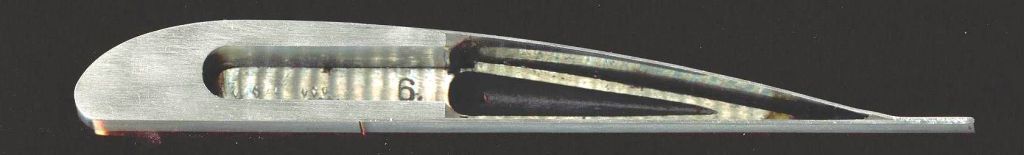

Неужели нельзя скопировать ( конечно, с минимальными изменениями) вот эти профили, представленные на этой странице ранее?
И изготавливать их, хрен с ним, не из 6061, а из 6063.
Сейчас , естественно, можно заказать и из 6061т6,
Всеволод, как было бы здорово если бы Вашим партнёрам удалось начать выпуск примерных копий этих двух профилей.
И раз Вы считаете, что более мягкий метал прочности, как минимум, не убавит, то применение металла 6063 и ему подобного процесс производства даже упростил бы.
И соответственно удешевил.
Зато конструкция профиля таких копий успокоила бы многих беспокоящихся о галтелях и многом другом.
Да и центровка полуфабриката по хорде приблизилась бы к более приемлемым значениям.
А если при изготовлении новой фильеры координаты аэродинамического профиля в точности повторяли бы ваш, то и с пластинами проблем бы ни каких не возникло бы.
Продажи пошли бы, натурально, в гору.
Как считаете (?), возможно ли для Ваших партнёров изготовление и применение другой фильеры?

тех ПРОФИЛЕЙ  (их тут примеры имеються) пригодныХ для полётов.
Всеволод,у Вас есть возможность создать ИМЯ  в экспериментальной Авиации
неупустите свой шанс,другое дело если они вами только закупаются...
В таком случае имя и авторитет заиметь неполучиться  .
В любом случае ,они подходят для начальных испытаний конструкции
на разрушение, настройку, доводку.......и только (одна их центровка по
хорде представляет опасность для полноценных полётов-это серьёзно)

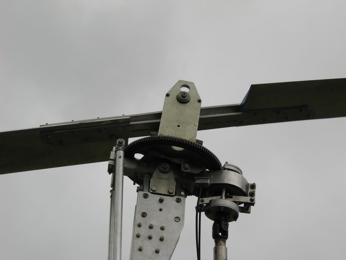

slavka33.150 мы лично провели эксперимент с лопастями и, естественно, услышали много о своих ошибках. Теперь отрабатывается хабар, т.е. крепление лопастей и накладки. Накладок на немецких нет, они по центру в линию соединяют, а по краям болтов в лопасти сделано усиление внутри. Т.е. хабар касается только вершины лопасти, аналогично DW, зацепляет вершинку. Но если взять хабар из тонкого железа (несколько слоев, как торсион) и поставить болты в два ряда, то такой железный хабар полностью огибает профиль без накладки и углы атаки левой и правой лопастей остаются одинаковыми с большой точностью. Мы думаем, что лопасть держится хабаром не болтом, а трением поверхностей, поэтому два ряда лучше.
Когда этот момент решим, то, естественно запустим новую фиеру уже с учетом замечаний, а с внутренней структурой это всем нам уже ясно из общей дискуссии.

Но если взять хабар из тонкого железа (несколько слоев, как торсион) и [highlight]поставить болты в два ряда[/highlight], то такой железный хабар полностью огибает профиль без накладки
Всеволод, а если, всё-таки, выстроить те болты в один ряд, можно ли будет использовать тот "торсион",о котором Вы упомянули, как именно, торсион.
Который, как раз, и дал бы возможность лопасти изменять угол своей установки?
Кстати Всеволод, а тот набор пластин в хоббаре, который был представлен на МАКС-е, это была приспособа для скоренького закрепления лопастей к голове перед показом или это предполагаемый пластинчатый хаббар?
Хотя, если предположить  ::) первое, то тогда зачем  :-/нужно было делать продольные прорези на этих пластинах.
Значит, скорее всего, это, либо макет хаббара, либо готовый хаббар.
rus
Я люблю строить автожиры!
У нас есть два типа хабаров торсионных, их просто ребята режут на лазерной резке с огромной точностью. С прорезью и без и хотим еще успеть проверить идеи в полете еще в этом году. Но угол утаки изменяется существенно при малом смещении одного края. Например, чтобы установить конусность хабара в 4 градуса верхний набор короче нижнего на 1.68 мм. Очень маленькая величина! Это несколько типов действующих хабаров для эксперимента, из нержавеющей стали и дорогих, но что не сделаешь для науки. Если есть мысли, то можно и еще какой то вырезать.

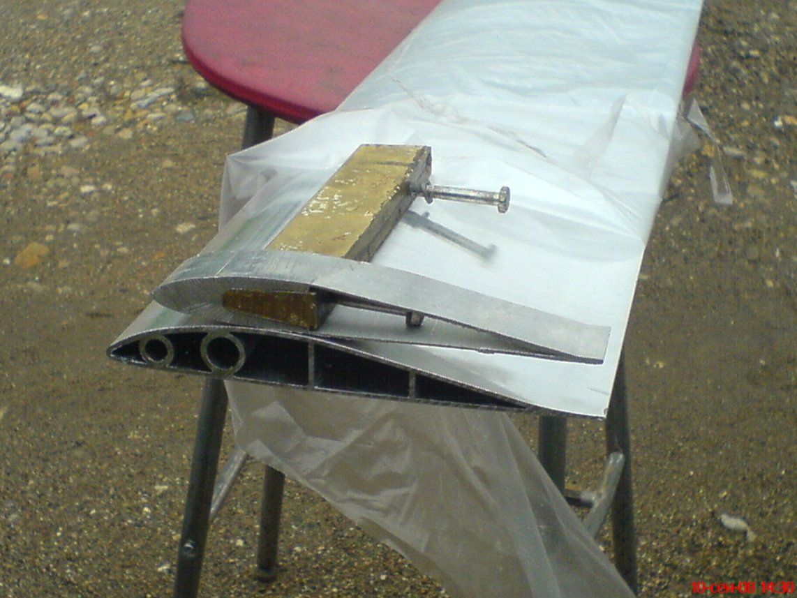

DW Клеенные ,с экструдера непокатят
Я много раз приводил фото. Вот еще: наверху DW с концевым грузом и болтами крепления его. Видна склеиваемая часть. Внизу экструдерная лопасть.
