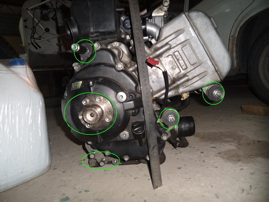

Хонда СильверВинг FSC600, двигатель PF01.
как крепить его будете?
Крепиться думаю за штатные места навески движка (на фото с сайлентблоками), внизу, за место крепления подножки. Место в большом кружке тоже можно использовать, это не вал, а опора трансмиссии, не вращается, как я понял. Моторама получается конечно не очень красивая, но думаю всё преодолимо.

опору трансмиссии можете открутить, за ней ничего нет.
и нижнюю пластину на которой сей час мотор стоит.

Меня больше интересует как долго проживут вкладыши коленвала со стороны шкива, и надо ли ведущий и ведомый шкивы делать двухопорными (не консольными). На парателегах винт толкающий , и вроде немного его тяга компенсирует прогиб плиты редуктора от ремня.    А у меня тянущий :-/
Ну,  это  да,  ресурс  конечно  вещь  актуальная.  Тогда  может  Вальтер  4-3,  весит  100  кг,  после  переборки  облетаетесь.
за вкладыши беспокоиться не стоит, этот вал крутит огромнный вариатор и тянет ремень, а там нагрузка скорее больше, чем будет в дальнейшем.
я бы плиту редуктора сделал П образной, дабы минимизировать изгиб. Вы бы прикрутили плиту редуктора, да дёрнули бы за неё килограмм 200, прислонить ленеичку и посмотреть посвет.
там ещё есть осевой люфт коленвала, мм 3 примерно, возможно когда там вариатор, ему легче находить своё место, а вот когда там будет другой ремень, что будет я пока не знаю.
и ещё, теплообменник у масляного фильтра ябы убрал, только я ещё до конца не знаю на кой хрен он там нужен и какие будут последствия. може знает кто?

Расскажите пожалуйста ,если не секрет, как закрепляете нижний (маленький) шкив на шлицах на Хонде? Нарезаете шлицы в шкиве или используете часть родного вариатора, или ещё может как то?
У меня, шкив коленчатого вала изготовлена [ch8203][ch8203]из стали 45 . Шлици нарезани в шкиве.
Понял, спасибо , тоже думаю ведущий шкив делать стальной,  планирую использовать поликлиновой ремень.
Некоторые из двигателей существует разрыв в передних и задних шлици  оси коленчатого вала. Шлици  не по прямой линии, и ето трудно установить взгляд.
