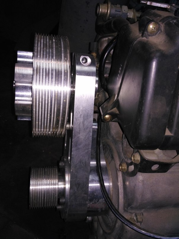

Почему так "пляшет" холостая ветвь на ремне? И это еще без нагрузки (винта)...

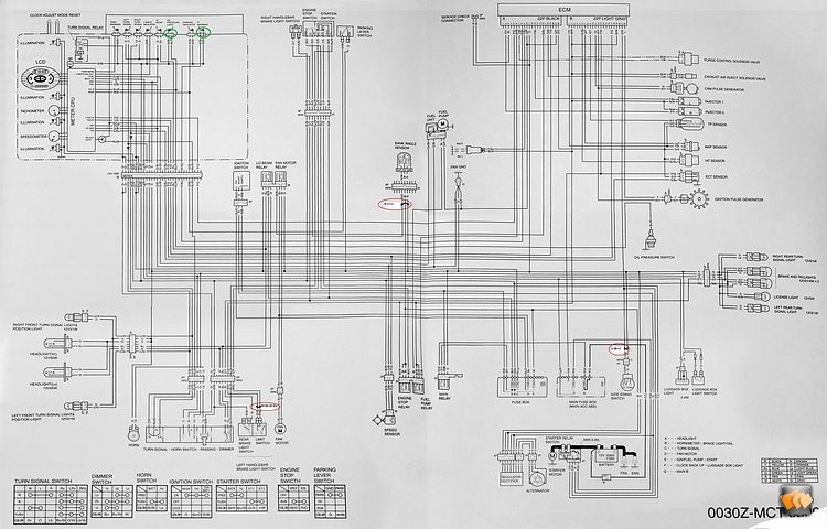

Из вопросов в личку по инжекторной конверсии- схема с перемычками(красным) и сохраненными контрольными лампами (зеленым).  Это один из вариантов схем, есть и с АВС и другие разъёмы на ECU , но в принципе то же. С  "четырехсотки" схемка тоже годится. Провода, разъемы использовал по максимуму родные, хондовские.
По ремню(ремням). Я использовал 3шт Бош- 6РК870, на какой-то Ситроен идет, но нужно иметь зазор (хоть минимальный) между ремнями. Пришлось банально стачивать края на электронаждаке. Пока замечаний нет. Только не нужно перетягивать. У меня натяжной ролик туго, но прокручивается рукой.
Топливный насос стоит с Газ 3110 тяжеловат, шумный, с избыточной производительностью, запитан через резистор, шумит меньше и давит достаточно. Лучше конечно в баке погружной родной или Бошик с Ваза.
Схема исходная http://silverwing.org.ua/forum/attachments/93/
И с перемычками, только сюда впихнуть в полном объёме не получается

Что-то тишина на поле конверсии .  [highlight]Даю подсказку[/highlight] , в ведущем шкиве   шлицы долбить/протягивать не обязательно, достаточно посадить дюралевый шкив с натягом 0,2 мм на наружную поверхность шлицов, с подогревом шкива градусов до 150. Можно (если осторожно) использовать для напрессовки внутреннюю резьбу вала.

Ведущий шкив я думаю, что должно  быть сделан из стали. Дюрал изнашивается быстрее, потому что там нагрузка большая.

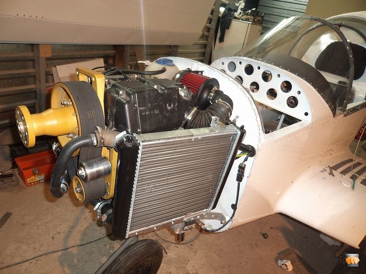

По радиатору на этот двигатель..
Лётный опыт показал, что радиатора от печки 41-го Москвича, хватает до температуры воздуха   30 градусов. Поэтому установил радиатор от Оки, капот практически не поменялся, воздушный фильтр только теперь сзади .

Это , я понимаю, с родными "мозгами" и инжектором? Коробку ресивера немного урезали? Ролики натяжной и успокоитель - пластик?
