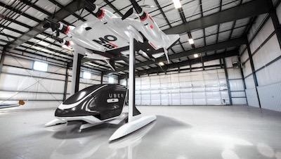

Я же говорил сегоднай каждый день будут новости в Этом формате
Детроит Эиркрафт Корп Аннонсировала Новую Компанию : ЭирспейсЭкс
Детройт Эиркрафт Корп сформировала ЭирспейсЭкс компанию по производству аэромобилей которая как говорится в сообщении будет способствовать доступную транспортировку в воздухе по-требованию, содеинять города , пригороды и аэропорты в ближайшем пригороде в различных странах света. ЭирспейсЭкс представила MOBi свой электрический VTOL  самолетик который позволяет создавать быстрый чистый и надежный транспорт во время Убер Элевейт Слета в Далласе.
Спасибо недавним прорывам в электрической силовой поддержке автоматизации и созданию легко-прочных материалов VTOL самолетики открывают  совершенно новый путь путешествия по воздуху и в самом фантатстическом будущем которое оказалось намного ближе чем ожидалось как утверждает компания. В соответствии с последними исследованиями обычный пригородно-городской путешественник в США тратит 42 часа на полную остановку в движении в год. С машинкой MOBi вам предстоит водить машинку менее и делать больше и больше . Пресатвьте себе 90-минутный медленноползущий траффик заменив его на шестиминутное передвижение по воздуху.

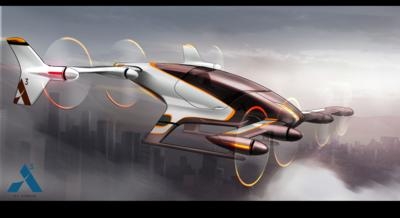

ФлайтХаус Енжинеринг Стал Партнером Вахана
Первая полно масштабная Канард Структура Принята.
Фирма ФлайтХаус Енжинеринг которая специализируется в разработке беспилотных авиационных систем подписала контракт на разработку и производство композитных корпусов для Вахана Демонстрационных Транспортных Средств с полно масштабной уткообразной разработкой уже поставленной Заказчику . . Вахана - это электрический само управляемый пилотируемый аппарат проект которого разрабатывается совместным предприятием - проектом  A[ch179] сотрудничества Аэробаса и Силиконовой Долины
Беда всех художников без технического образования в том, что они снабжают свои футуристические картинки воздушными винтами с малой суммарной ометаемой площадью.
Малая ометаемая площадь приводит к увеличенной скорости воздуха в плоскости вращения лопастей.
Это в свою очередь приводит к увеличению углов набегания воздушного потока на лопасть.
А это уже приводит к отклонению  вектора подъемной силы ещё сильнее назад. Такое отклонение приводит к росту проекции этой подъемной силы на плоскость вращения лопастей.
И вот это увеличивает сопротивление вращению воздушного винта.
Таким образом резко, в разы, растет потребная мощность.
Но и это еще не всё.
Такой воздушный винт не может выгодно работать ни на режиме висения, вертикального взлета и в режиме скоростного полета.
У таких летательных аппаратов потребная мощность раза в два, три больше мощности вертолета с такой же горизонтальной скоростью.
Но и это не все "прелести" таких малых воздушных винтов.
Такие маленькие воздушные винты напрочь лишены способности авторотации не только по причине малой ометаемой площади, но и в силу очень большой крутки лопастей. В случае отказа одного их воздушных винтов единственный выход это увеличить силу тяги противоположных винтов. Это  в свою очередь требует заметного запаса воздушного винта по тяге, что опять таки снижает эффективность воздушного винта в штатном режиме.
Поэтому летательные аппараты имеющие много маленьких воздушных винтов двойного назначения имеют плачевные характеристики в сравнении с существующими летательными аппаратами.

...летательные аппараты имеющие много маленьких воздушных винтов двойного назначения имеют плачевные характеристики ...
У них зато есть одна и очень радостная характеристика: За ними наше будущее. Оно в реальном исполненнии будет конечно же другим Но суть будет та же : будут использованы матрицы элекронных устройств возможно даже и с оперением для создания вертикально-плавно-переходящего-в-горизонтальный поток способный удержать в стабильном состоянии и придать некоторую тяговую силу легкому и прочному аппаратику с пассажирами на борту. это будут практически бесшумные не загрязняющие окружающую среду летательные аппараты локального радиуса действия. Их выпуск будет настолько массовым что вся остальная техника станет в ичень обозримом будущем совершенно невостребованной.
-пока что лучшим преобразователем тяги в подьёмную силу
является крыло большого АК,
но оно на земле неудобно в пользовании...трудно его убрать.
-дисковое крыло (ротор) похуже,но занимает поменьше обьём,
можно его сделать убирающимся.
поэтому при небольших расстояниях наверно найдёт своё применение.=
взлёт и посадка по вертолётному,а перелёт по автожирному
или квазиавтожирному (с активной подкруткой).
-большая скорость потока за винтами(вентиляторами) обьязательно поднимет шум и пыль...
-единственная надежда радикально поправить эту беду
это колебательные движители,способные перемещать много воздуха с малой скоростью.

-[highlight]единственная надежда[/highlight] радикально поправить эту беду
Нет такой [highlight]единственной надежды[/highlight].
Подъемная сила любого движителя зависит от произведения секундно отбрасываемой массы на скорость отбрасывания.
Уменьшая ометаемую площадь приходится увеличивать скорость отбрасывания, а это та же пыль в глаза.
Пока лучше несущего винта ни чего не придумано в авиации. Это самая большая ометаемая площадь при наименьшей скорости отбрасывания, да еще и при минимальном по весе конструкции.
Всё остальное только увеличивает потребную мощность.
Такие летательные аппараты не будут эффективными ни когда.
У них нет будущего.
Использовать их в черте города нельзя из за их чрезвычайно низкой надежности.
Скорее над населенными пунктами начнут стаями летать всевозможные самолетики, вертолеты, дельтапланы, автожиры, но только не многовинтовые летательные аппараты.
А что касается всяких там дрыгалок (мечта сорокоумника и Ваша), то это вообще отстой.
Надежность колебательного привода много ниже равномерного вращения несущего винта.
Куда пускать такую ненадежность над головами ни в чем не повинных граждан?
