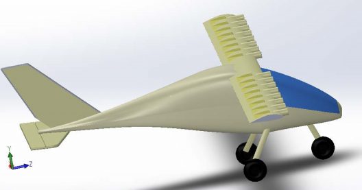

А.Веггер
БЛОГ Андрея Веггера: vtaircraft.com
... на этих французских леталках ?
Да видел я Ваших любителей лягушьих ножкофф  в небе - они тут то на Конкордах то на Акойе залетают - Новые из них - это Валькирьи ну и классика Патрувель Ди Франс - это впечатлилсо окончательно, Я здесь к тому что пока они в списке моих любителей мультикоптерных еропланов не числились - а вот на тебе - уже заявили о себе ... Сам сырочка - борочка поднялся вот отсюда
Почитайте концептуальную презентатцию по которой и появилась в сети подсказка из Франции
NB: между прочим даже наш всем хорошо знакомый PJ-II  The Dreamer в этой работе отмечен
