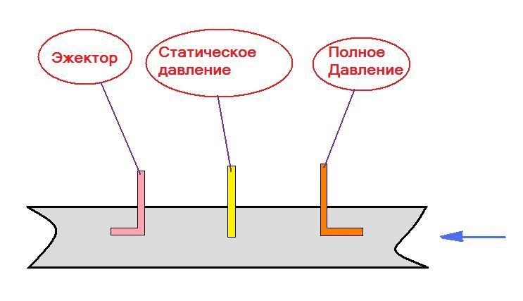

Вот нагуглил... Кто что думает? Поставить ДВС, и то что надо буит... Или я опять что-то не так понял?
http://www.pipe-welding.ru/equipment/hot_air_weld/industrial_fan/leister_airpack.html
ЗЫ И объясните наконец, чем отличается полное давление от статического... Только объясняйте по простому, без применения баНАНОтехнологических формул.  :craZy
Вот нарыл, но не понятно нефига...
Статическое давление представляет собой давление газа, нахо­дящегося в трубопроводе. Оно характеризует потенциальную энер­гию потока и действует с одинаковой силой во все стороны.
Динамическое давление (называемое также скоростным) пред­ставляет собой давление, оказываемое движущимся воздухом на поверхность, не параллельную движению потока, и характеризует кинетическую энергию потока.При больших скоростях следует учитывать сжимаемость газа. Полное давление определяется как сумма статического и дина­мического давлений и представляет собой полную энергию движу­щегося воздуха в рассматриваемом сечении трубопровода. Давление измеряется с помощью приемников давления и мано­метров; их показания дают разность между абсолютными давления­ми и барометрическим. Эта разность считается положительной, если полное и статическое давления больше барометрического, и отри­цательной, если эти давления меньше барометрического.
Если кто может еще проще объяснить, буду признателен.

   В трубопроводе с движущимся газом Вы замеряете два давления: полное и статическое. Динамическое будет равно разнице между ними. Если приемник давления будет выполнен в виде буквы Г, то отверстие Г против потока - полное, по потоку - статическое. Все просто, это основа, за неё и держитесь.
Хоть объясните что это такое...
Вот за это, Владислав, огромное спасибо! Хоть кто-то объяснил просто и понятно!

Что такое полное давление и статическое - поясню на пальцах. Допустим, вас засунули в магистральный трубопровод диаметром 2 м. Потом создали там давление в 10 кг/см2. Вас начало давить со всех сторон по 10 кг на каждый см2. Потом открыли кран. Начало дуть. Повернувшись фейсом ко входу, на вас начало давить больше. Повернувшись в стенку, как было. Повернувшись к выходу - меньше, но с большими вихрями.

Я накидал схемку, вдруг я тут не один такой, кто не соображает в теории ядерного синтеза, квантовой физике и теории относительности Энштейна...
Теперь мне надо посчитать расход воздуха :eek:. Примем следующие условия:
Полное давление - 1 бар,
Статическое - 0,5 бар,
Эжектор - -(минус) 0,5 бар,
Внутренний диаметр трубы - 50мм.
Причем примем еще одно условие - больше данных у нас нет, у нас тупо труба с одним вакуумметром и двумя манометрами.
Как посчитать? :-?
