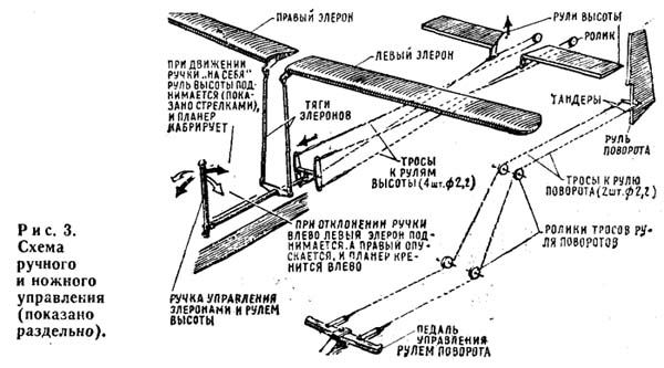

Кинематика...

Хотя,многие специалисты к этой идее относятся отрицательно.Может привести к аварии!
если несколько более точно- то к самой идее планеров типа бро специалисты относятся по разному... ибо летать они в практически не умеют и не очень то учат.  в основном строем тянуть резинку и подчинятся начальству...
Юрий Ер,полностью с вами согласен.К примеру самолёт летит с приличной скоростью(для своего типа)и ему надо очень динамично набрать высоту.Ручку на себя,флаппероны вниз.Подъёмной силы и так на крыле достаточно,а стало ещё больше причем катастрофически больше и что дальше.....„Кобра Пугач[ch1104]ва”,но за ручку то держиться далеко не Пугачёв.Так что исход ясен.Причём похоже печальный исход!
Prioritet,если эта идея Вас заинтересовала посмотрите какБ.Ошкинис сделал это на своей „Брошке”....... Ручное управление этого планера сконструировано так, что при движении ручки до отказа «на себя» одновременно с поднятием рулей высоты вверх элероны отклоняются вниз на 10° за счет оригинальной кинематики рулевого устройства. Этим достигается активный выход планера на посадочные углы без заметного «задира» носа. Благодаря этой особенности планер «Зиле» очень прост на посадке. Возможность взмываний и «козлов» значительно снижена.
Спасибо, посмотрю !
Идея заинтересовала, но не настолько, чтобы её реализовывать на Е-12НК - самолёт и без того легко и плавно садится и ещё ни разу не козлил ! [smiley=thumbsup.gif]

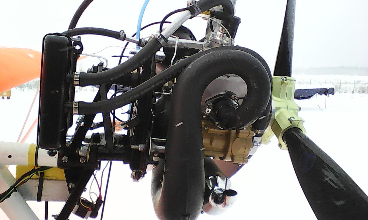

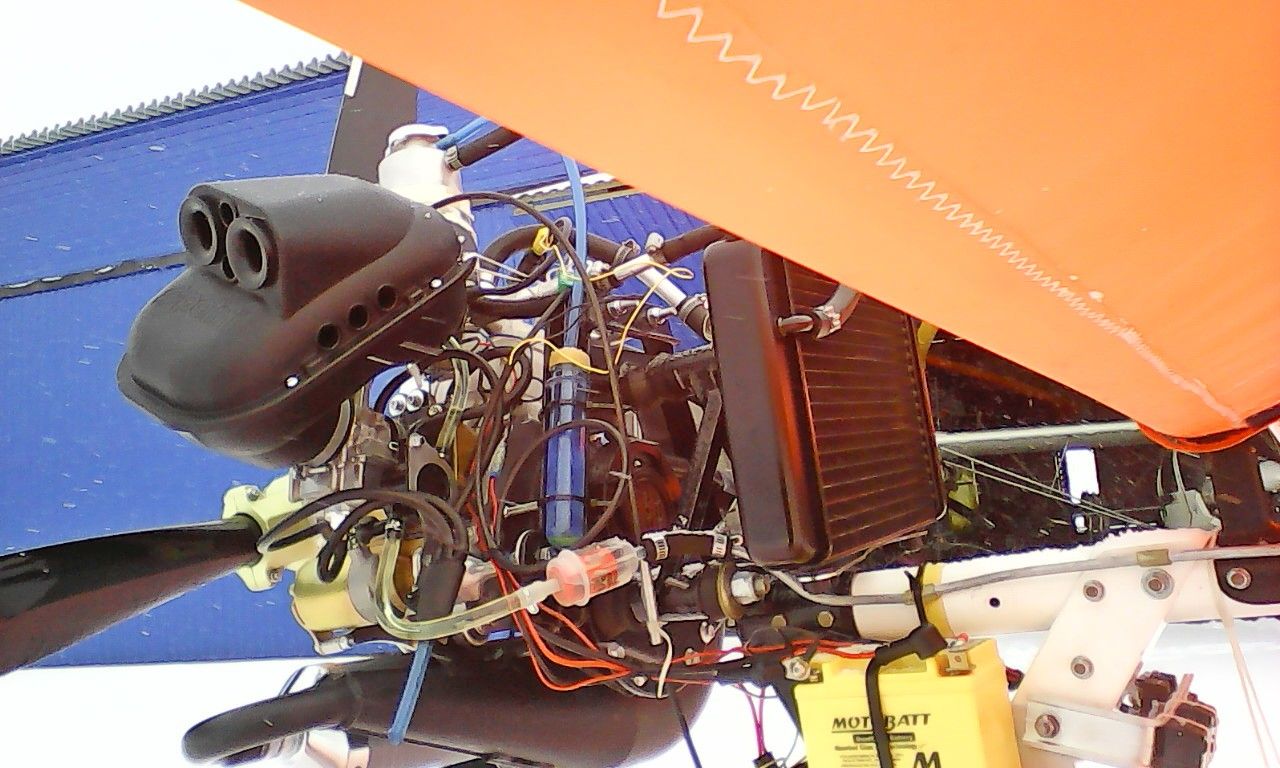

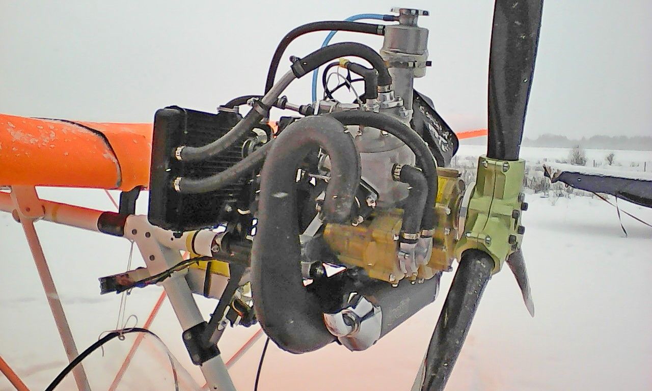

Как и обещал моторная установка:
    130,1 КБ · Просмотры: 584
    139,5 КБ · Просмотры: 631
    160,4 КБ · Просмотры: 611
