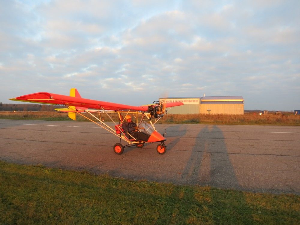

   Установили Thor2500. Винт пока от Занзетерры, слишком легкий. По этому летали не на полном газу. Тем ни мение, получили приемлимую скороподъемность, низкую вибрацию и тихий звук.
   Кстати, у кого ни будь есть опыт использования тахометра на этом двигателе? мы не смогли получить устойчивых показаний, Видимо двигатель дает "множественную" искру.
    93,3 КБ · Просмотры: 412
Все первые впечатления о поведении самолета полностью подтвердились. Балансировочная скорость 70 км.ч.. Видимо стоит поставить триммер-отгибушку.
Я эксплуатирую Полини ТОР-250 на паралете уже четвертый год.Обороты на нем лучше всего показывает тахометр Полини G-4. Его в общем то и проектировали под этот двигатель.Я его заказывал вместе с мотором.К сожалению я его случайно сломал(раздавил)при транспортировке.Максимальные обороты у него 7000 об/мин.
Спасибо за оперативный ответ.
Вы прибор подключали к высоковольтному или низковольтному проводу? Сколько витков сделали? Как там переключить на 1 цилиндр. Какие у вас получились обороты холостого хода?
Мои поздравления ! [smiley=thumbsup.gif]
Тягу в статике замеряли ?
Поскольку полный газ дать невозможно, тягу не измеряли. Следующие полеты будут только со штатным винтом.
И еще вопрос, допускается ли длительная работа (прогрев) с на таких оборотах, когда винт не вращается?

Установили Thor250
вот как получается, по статистике- дешевый самолет потребовал самого мощного и дорогого на рынке двигателя....
да и можно фото силовой установки вблизи? Вы мотор вместе с установочным комплектом под тянущую установку приобретали?
Так вес ТС пилота превышает допустимый в 90 кг, плюс усиленное на заказ шасси (соответственно утяжелённое) ! Всё имеет свою цену ! Я, к примеру 85 кг, и на самом дешевом движке неплохо летаю ! :~)
