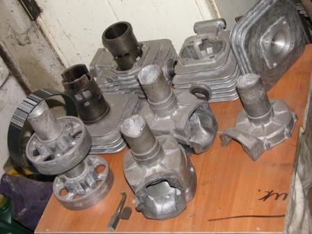

Еще один самодельный парамотор от Архимеда.

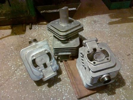

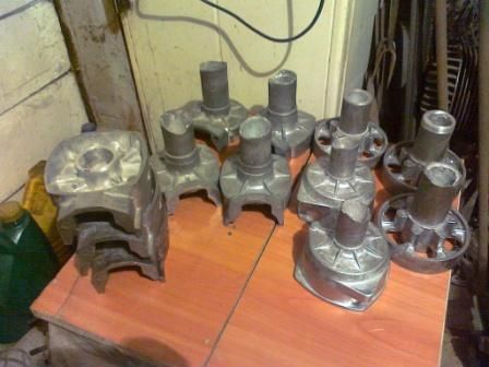

но это для тех каму читать не лень и время есть. Там и фоты деталей двига. Насчет серии может и громко сказано, т.к. делаю в одни руки(в одну харю) и весь техпроцесс не выходя за ворота своего двора. Такшта не быстро. но идет. Есть в наличии о цене чтоб не нарушать 😉 лучше в личку. и по сцылкам там есть ответы на многие вопросы

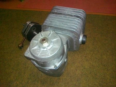

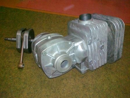

За центровку не волнуйтесь. Сходил в мастерню взвесил соло210. В такой комплектации (9кг) тоесть практически голый, Архимедыч весит на один кг. больше, ну дык и оребрение в два раза больше. Вот только запчасти совсем по разному стоят да и сам двиг тоже.
Бюджетность  Вашего  мотора ,   вот  ключик  к  Вашему  успеху.  Если  ресурс  к  200  часам  будет,  то  это  будет  то, что  надо. 😉
Поймите правильно, я не хочу сказать что он лучше всех --- но он не хуже всех. Да, он не впереди когорты парамоторных по мощности на еденицу веса или кубатуры. Но не секрет что это направление(выжать все любой ценой) не все одобряют. Многие ценят другое --- спокойную уверенную работу  неприхотливость и не капризность. Т.е. годами не лазить, например, в карб по погоде. Шо хочу сказать? = почти все инострашные  🙂 двиги класса парамото это отнюдь не супер пупер технологии а обыкновенные изделия типа скутеро-б.пило-б.косило-огородокопало, ширпотреб не плохо не хорошо, вобщем НОРМАЛЬНО. Моя основная идея, показать(себе и людям) что этого можно достичь в расейской дыре и по другой стоимости.
Конкретно по этому двигу, его основной минус по сравнению с например Соло210 это чугунные кольца. А про 200часов, не вопрос. Но сами знаете чего боятся все 2Т двиги= прально=бедную смесь. Я например с 06года вел запись полетов несколько лет, на 120 с чем то часах забросил, года два назад назад. На сегодняшний момент поменяны поршень кольца и все. И то это был эксперимент на тему что он выдержит. Летал на пороге по степени обеднения смеси . Пять литров на два часа без термиков для 200кубов при 110кг полетного веса на 28 квадратов крыла (имеется в виду параплан) . Кто в теме тот поймет, так он и это годами терпел. Кстати колено досих пор аки нульц. Сейчас сделал 5л на 1,5 часа. При такой настройке можно хоть весь бак с открытой дырой в карбе летать

Архимед  достойно  уважения , всё гуд. Но, в литейке  одень сапоги и брезент штаны  на выпуск ,ПОБЕРЕГИСЬ.
