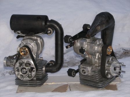

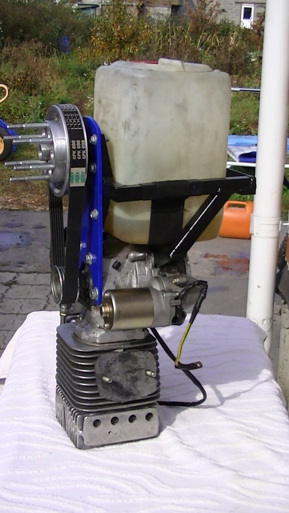

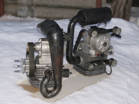

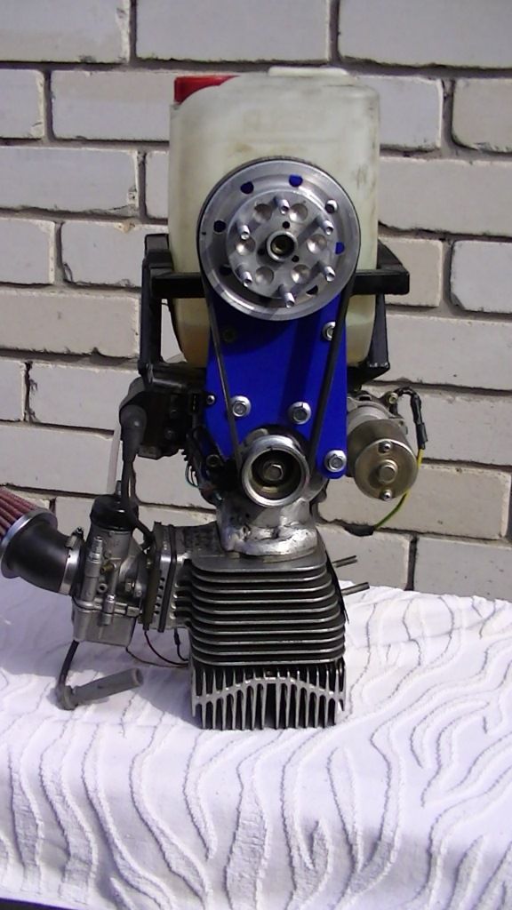

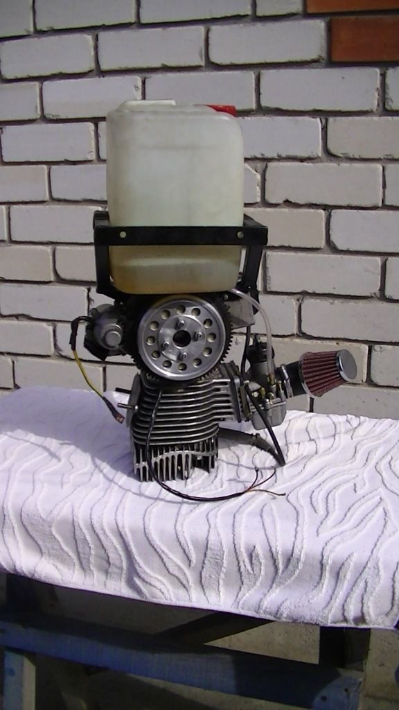

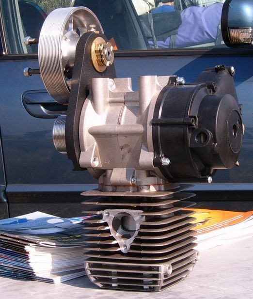

А вот наш двигатель из Барнаула, от Владимира М
Объем двигателя: 200 куб. см
Тяга: 55 кг.
Конструктивные характеристики как у симонини мини2
Вес двигателя 14 кг.

Так это же ТГ-200 с моторолера. Двигатель тяжело убиваемый.
Сейчас делаю потихоньку формы под другой двиг. Даст судьба здоровья -- затарахтит надеюсь.

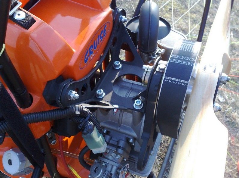

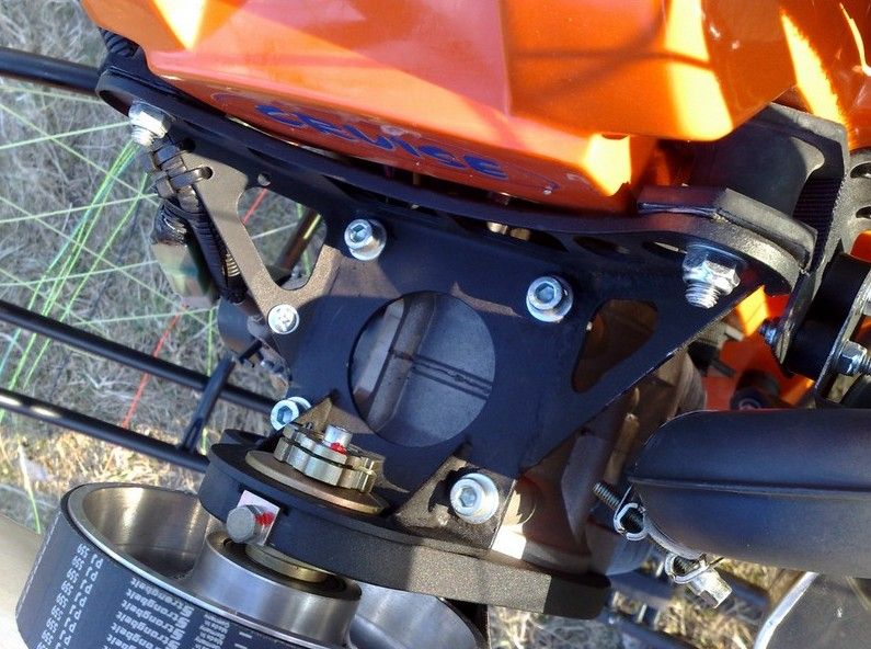

В Минске производили парамотор  КРУИЗ , картер и цилиндр лили в кокиль . Диаметр поршня , поршень , цилиндр , имели свои оригинально-индивидуальные размеры и никакие  запчасти подобрать было не возможно по определению . Эта хитрая стратегия и убила  производство парамотора  . Кому нужен двигатель на который запчасти только у производителя и по атомным ценам - НИКОМУ . На западе изготавливают свой картер + иногда усиливают колено , а цилиндры используют от мопедов , мотоциклов , бензопил - можно купить в любом киоске .
Там немножко не так было. Когда этот двиг задумывался и воплощался в металл, а это суть время, люди рассчитывали на определенные заводские детали. А именно колено диам 100мм с коротким шатуном и гильзой с поршнем от кроссового минска. Но ни кому не дано предвидеть что будет в будующем и получилось вместо предполагаемых приличных тиражей кроссовых деталей они совсем сошли с производства.  А теперь скажите мне какое вообще подобное производство осталось в нашей стране,никакого, от куда брать донорские основные детали. Остается два пути самопал от начала и до конца и опять бешеный забугор.
Про новый мотор. Тоже вот перед задачей адаптировать это литье под КШМ и ЦПГ от РМЗ 500 в один цилиндр. кубатура вырастет 250.
Концепция и конструкция  этого мотора  изменялась многократно . Последний вариант был с 5-ти канальной продувкой и картером аналог СОЛО .
Коленвал диаметром 100 мм это большой расход металла и вес .  Оппозитник на  цилиндрах  от штиля получается значительно легче при одинаковой моще и железа на коленвал значительно меньше идёт .
Если ход поршня 57-58мм то блины колена не получится сделать меньше чем 95мм. При традиционной сборно-прессовой технологии .
А так да, на круизе определенно просматривается влияние Соло. Картер по образу и подобию корпус шмыргалки и все что под ней (и зажига) это от ранних соло.

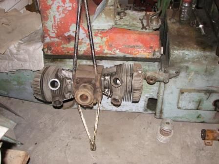

Вот  тоже 30лет назад воял

Оппозиты до 300 сс проблем с коленом практически не имеют ( инфа от тех кто занимался этим вопросом в железе  ).

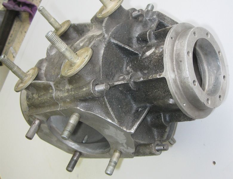

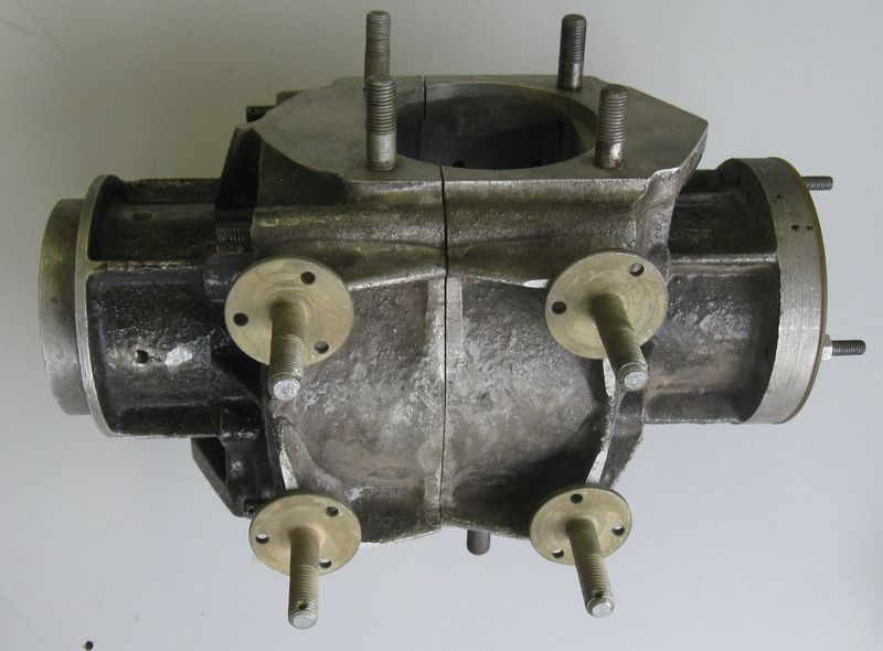

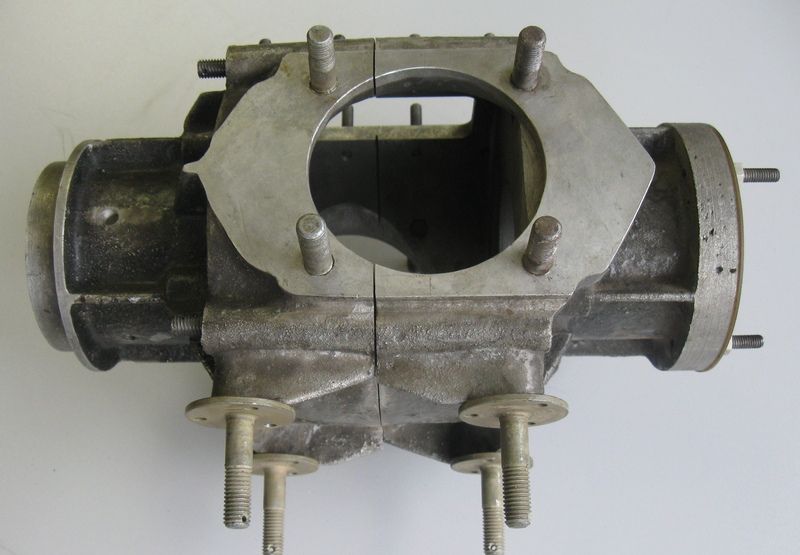

   1980-е годы изготовить было проще чем купить . Есть и у нас энтузиасты из той эпохи . Тож под ИЖ СПОРТ .

По этому картеру четко видно сделан под цилиндры планеты(72х85) но не псовские(ПС 76х75) . Скорее всего и блины меньше диам  может быть даже и шатун короче от чего либо... Но то что не под ПС это точно
Диаметр  расточенного картера  139,5 мм , диаметр под цилиндр  86 мм .  Можно уточнить у мастера под какой цилиндр этот картер .

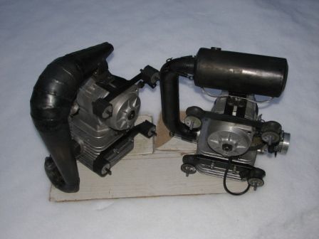

Здравия всем, вот еще двое из ларца. Который с дудкой чутка не доделан
