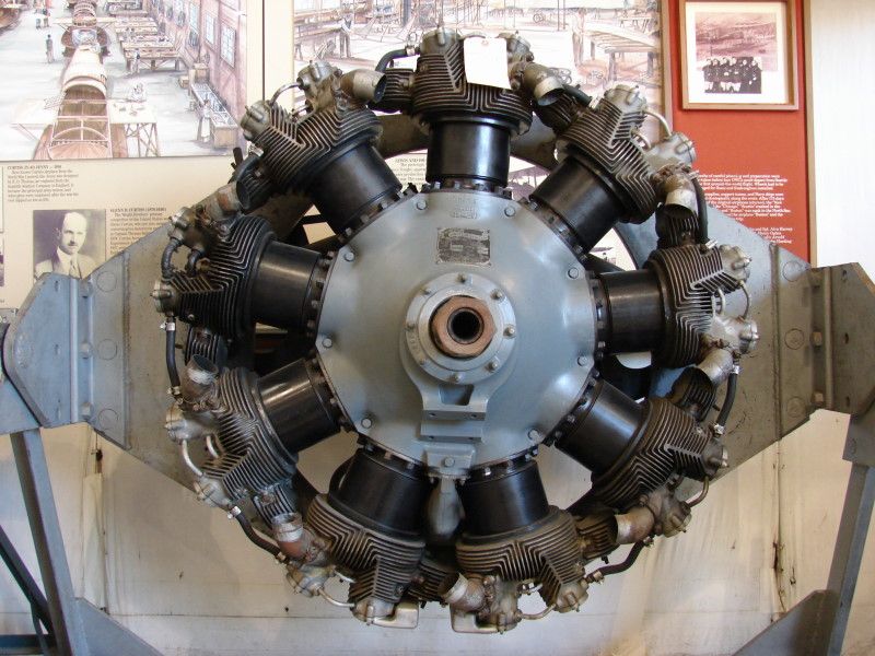

и выглядеть он будет примерно так  🙂
да..да...да....был такой красавец
только тот что у Вас в музее - от ТАНКА  ;D

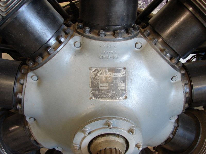

Т1020 - у него рубашка жидкостного охлаждения
http://www.oldengine.org/members/diesel/Duxford/Guiberson.htm
в деталях
