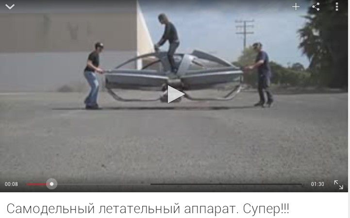

Передвигаться на таком аппарате выше пары десятков сантиметров над поверхностью и на скорости выше скорости бега тот ещё экстрим, ИМХУ. А значит АВП/СВП выгодней, хотя бы экономически(меньше потребная мощность, расход и пр.). Любой сбой в работе ЛЮБОГО движка= полный рот планеты. Полёт на подушке? Значит на любой "впуклости" аппарат будет проваливаться(как и АВП). Вот присобачить ему на кольца "юбку" из брезента, даже и не прорезиненного, СРАЗУ упадёт потребная мощность. К слову, есть схемы "безюбочных" АВП с выдувом из щелевого периферийного сопла, дык, даже они будут поэффективней.

Андрей, Слава! Не смотря на то, что ветку снесли во "флуд", нельзя же так открыто демонстрировать свою безграмотность. В разделе "Specs" http://www.hover-bike.com/specs.html английским по белому написано, что расчетная высота полета сего девайса 10 000 ft. Какие нафиг 10 сантиметров? Написано же, что ЛА достаточно высотный. Тот факт, что Аэробайк пока парит только у земли вовсе не означает, что идея плохая. У парней есть цель и они идут к ней, потихоньку, но идут.
Вы даже не соизволили "въехать" для чего сей аппарат вообще проектировался, а уже ярлыков навешали. Люди, которые данный ЛА построили, породили идею, нашли деньги, построили прототип, а Вы даже не понимая назначения аппарата обосрали все на свете... Нельзя же так относиться к чужому труду... Стыд и срам!!!

Что касается аппарата и его "обсирания"... Я, например, никого не обсирал, ИМХУ. Я лишь высказал своё мнение. "Ребята", родившие концепцию могут ответить на вопрос "Что будет с аппаратом и его обитателями в случае отказа одного из движков7". Вдогонку второй вопрос "что будет, если боковым порывом ветра аппарат накренит на закретический угол?"
И ещё, если уж так хочется "воздушный мотоцикл", то не лучше ли перенести ВМУ над пилотом, от земли подальше(тем паче, что "расчётная высота....." предполагает эксплуатацию вдали от экрана)? Сидеть на шаре не в пример труднее, чем под ним висеть, ИМХУ. Нет? 😉

Игорь, этот сайт к аппарату, представленному топикстартером на видеоролике
ни какого отношения не имеет.
Эти два аппарата абсолютно разные.
Аппарат с сайта создается для полетов в облаках,
А аппарат топикстартера - для полетов только в облаках пыли, бразг или подстриженное травы.
Ни какой информации по тому аппарату, кроме этого видеоролика, на самом деле пока нет.
Но он действительно летает.
Этому аппаратику управляемость по крену и курсу сделать бы по остиее и поактивнее, ценыб ему небыло...
Он смог бы после набора приличной скорости в любой необходимый  момент по необхидимости резко развернуть корпус аппарата на 90 градусов, встав поперек направления полета и накренив аппарат очень интенсивно затормозить винтами.
Как это делают при торможении на льду на коньках.
Такой маневр был бы очень эффективным и ооочень эффектным.
