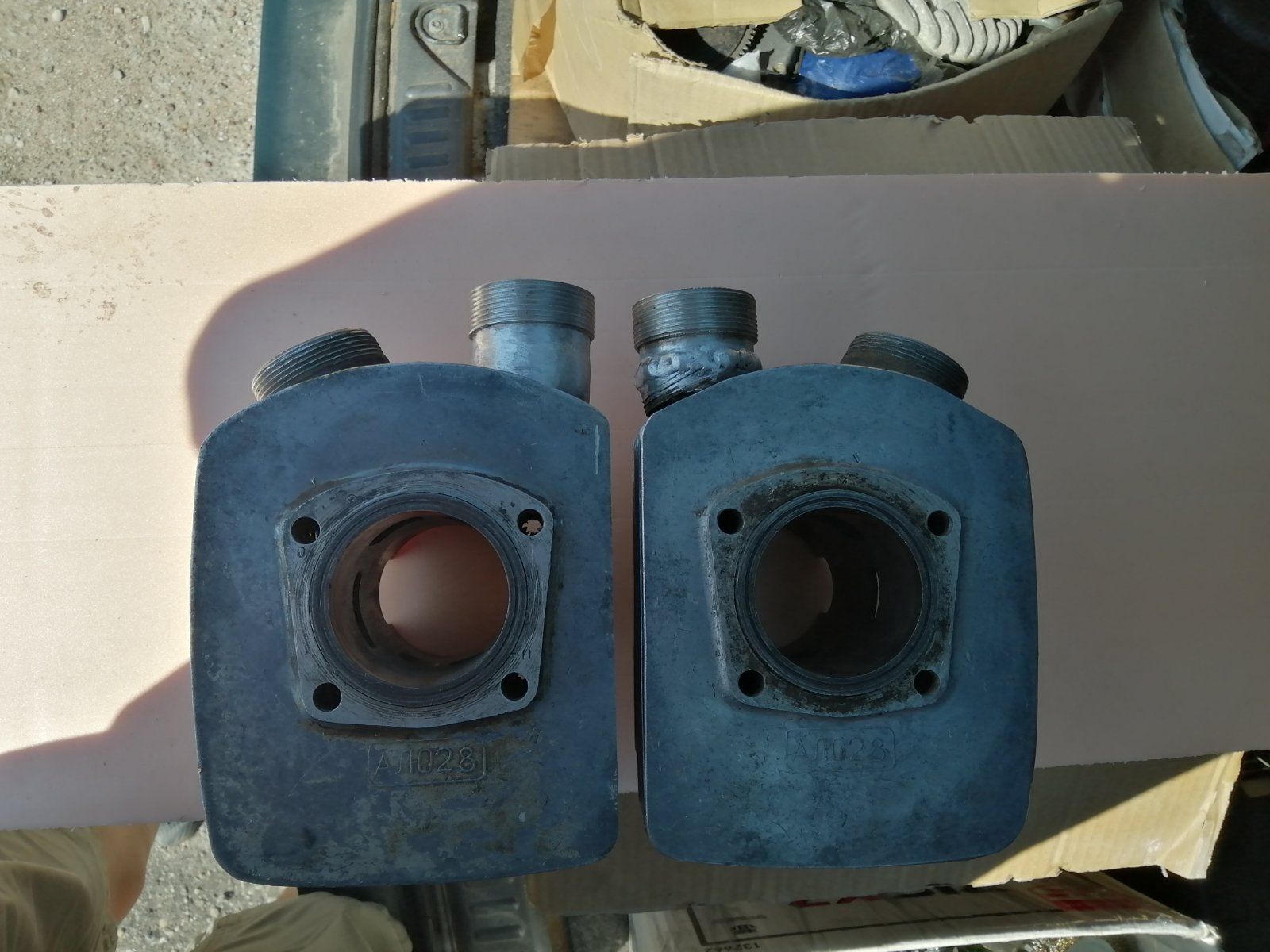

Продолжаю дальше заниматся своим Приветом.

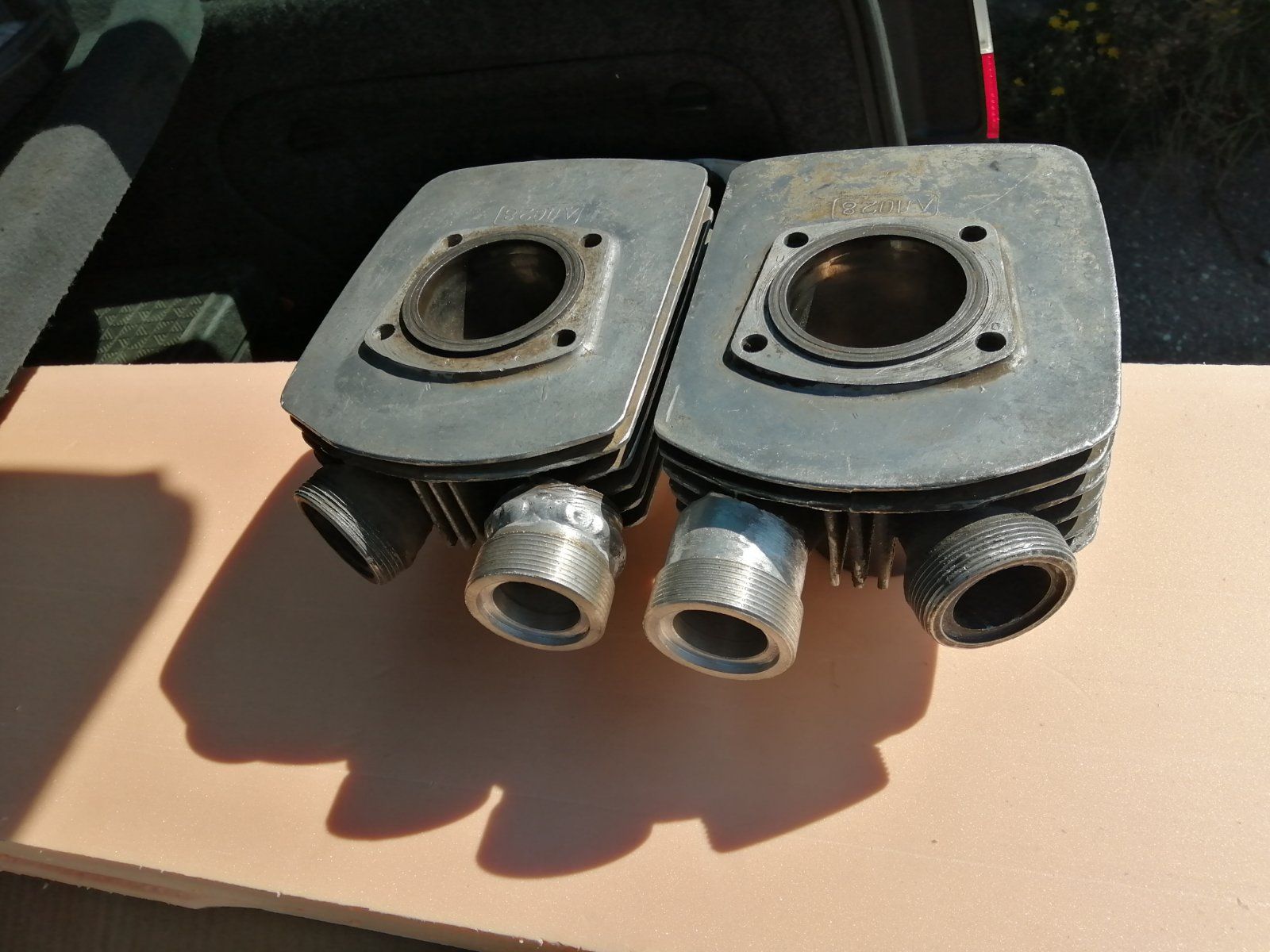

Пока подготовить цилиндры надо.
Выхлопную уже сделал.
Водянка=неограниченный максимальный режим.

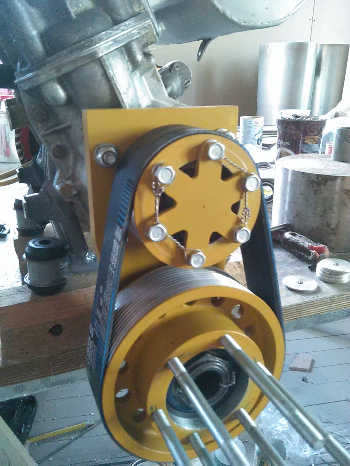

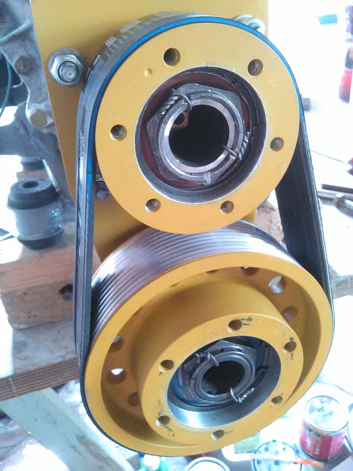

Хотел бы узнать у автора или кто занимался этим мотором.
Плита что под шкивы, с какого материала и какая толщина оптимальная должна быть по идее?
Знаю что точно не железо, а или Д16 или что то типа того. Да и толщину бы знать какую .
Д16Т , 16мм.
Вот спасибо большое!
А то я уже начал над этим работать, как плиту сваять, с чего, а чертежей никаких так и не нашел что то.
А такая толщина плиты, оправдана?
НЕ тонковата?

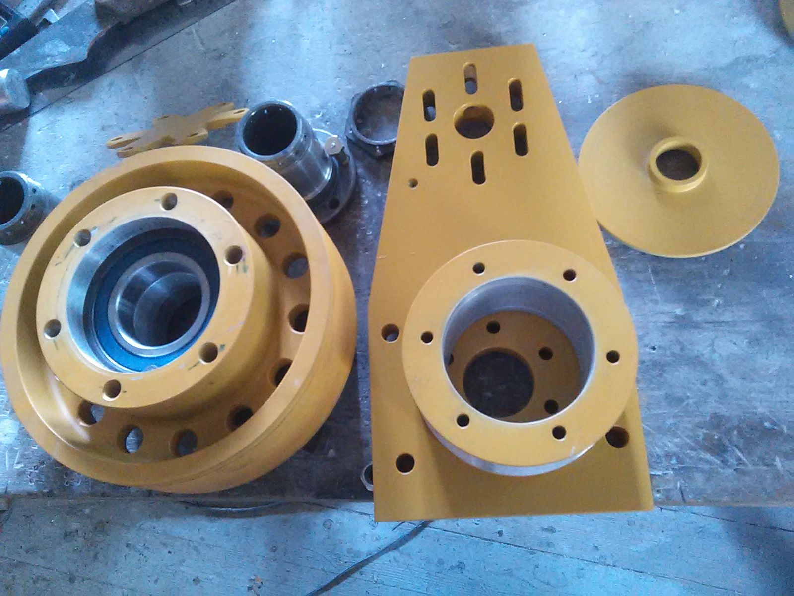

Пётр а шкив малый на валу как закрепил?
Никак. Он на валу не закреплен. Он сидит на подшипниках, на полой втулке, которая прикручена к плите редуктора. А соединен с валом посредством "вентилятора" с квадратиком , и кусочком родного трубчатого квадратного вала.
Никак. Он на валу не закреплен. Он сидит на подшипниках, на полой втулке, которая прикручена к плите редуктора. А соединен с валом посредством "вентилятора" с квадратиком , и кусочком родного трубчатого квадратного вала.Посмотреть вложение 562270Посмотреть вложение 562271
Если честно, то я немного не допонял, как именно держится этот малый шкив. Если не трудно, могли бы вы сделать эскиз, типа в разрезе чертежик. Думаю многим интересно было бы.
А то я как то в непонятках уже.))

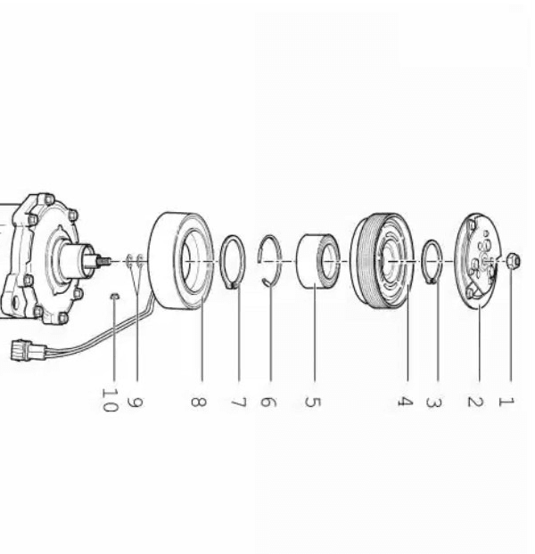

Вот. И вам необходимы 1-5 детали. Осталное сцепление. 2 - заменима на кресовину с отверстиями под больты /штифты с ответными отверстиями в шкиве - 4 деталь.
