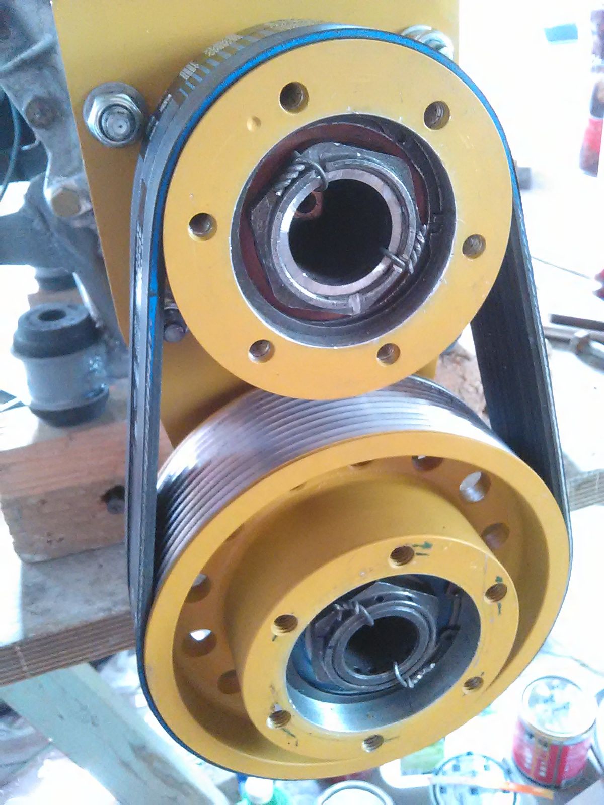

Вот. И вам необходимы 1-5 детали. Осталное сцепление. 2 - заменима на кресовину с отверстиями под больты /штифты с ответными отверстиями в шкиве - 4 деталь.
Спасибо за помощь, буду ваять.Пока на чертеже раскрою.
Плита только едет.

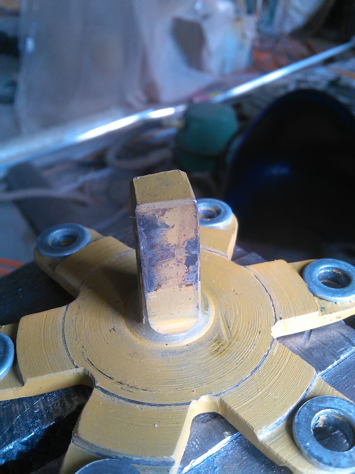

Никак. Он на валу не закреплен. Он сидит на подшипниках, на полой втулке, которая прикручена к плите редуктора. А соединен с валом посредством "вентилятора" с квадратиком , и кусочком родного трубчатого квадратного вала.Посмотреть вложение 562270Посмотреть вложение 562271

Petr 663 а фотка "вентилятора" со стороны квадратика есть? Если можно
...шайбочки только не помню зачем,
...шайбочки только не помню зачем, Посмотреть вложение 562289

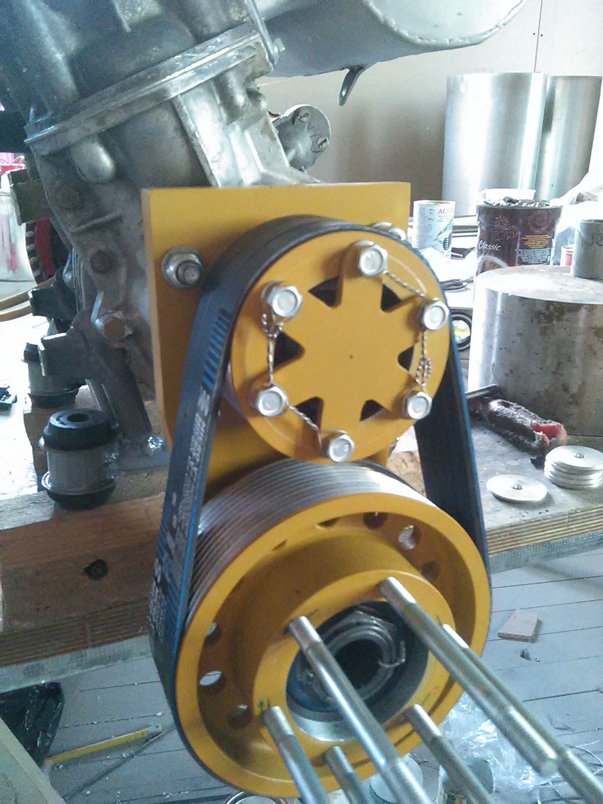

Так а какую роль эта деталь играет в собранном виде?Что то я совсем ничего не понимаю уже.
Квадратик есть на выходе КВ, он и должен передавать вращение на шкив, а тут как и что, не понимаю.(
пост 331, 334, вроде всё понятно. На хвостовик КВ и хвостовик "вентилятора" надевается отрезок торсиона мотора для передачи момента. "Вентилятор" крепится к ведущему шкиву.Вопрос соосности квадратиков, иначе раздолбает враз. На длинном торсионе это нивелируется его гибкостью. А тут я бы поставил резиновые втулки под бо"лты "вентилятора"
Там, вместо жёсткого " вентилятора" напрашивается эластичная муфта. По типу как на жигулевском кардане
Теперь все понятно! Спасибо!
Petr 663 и последний вопрос: что выдала СУ , тягу с каким винтом? Смотрю передаточное отношение не большое у редуктора?
1,6... передаточное

🙂 Пробуйте..., на фотке квадратик уже с небольшой наработкой
Я прочитал предидущие посты про диаметры шкивов ваши.
На своем чертеже, я сравнил, и оказалось что они практически те же.
Большой 150, а малый 85..Но винт я подготовил диаметром 1600мм.
Шаг винта сделан под редукцию 1.6- 1.8.
Посмотри что и как будет в работе.
