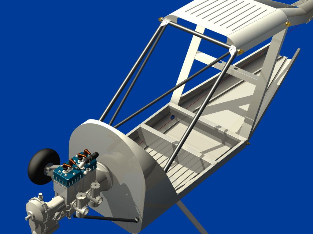

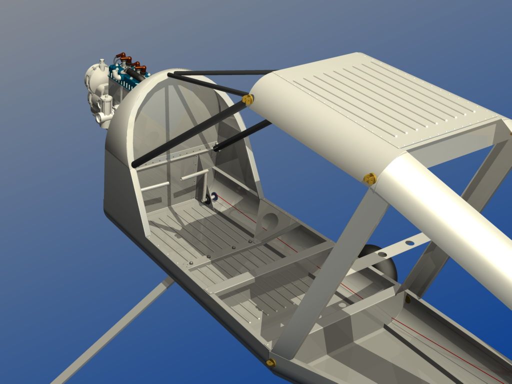

Шасси приделалось...
... и педальки

... и трубки, а крыша, наверное всё-таки не такая будет... прозрачная. Нравится когда всё видно...

А шасси уже придумал? Это сплошная деталь или  из двух половинок? Может для жесткости нужно балку приклепать, а то выворачивать днище будет.

У меня тоже есть вопросы к закреплению рессоры шасси, пока её ничто не держит от выворачивания при лобовой нагрузке, да и вертикальная нагрузка не очень внятно воспринимается.
Рессора из какого материала планируется? На мой взгляд тоже стоит рассмотреть вариант рессоры из двух половинок (в книге Кондратьева есть достаточно понятная картинка по Су-26, как пример).
А место крепления стоек, скорее всего, надо усилить шпангоутом или продольной балкой, стойка от переднего узла крепления крыла тоже неплохо.
И ещё вопрос - обшивки фюзеляжа какой толщины планируются, а то может быть действительно, ничего усиливать не надо?
Успехов!
Да, узел крепления шасси надо переделать... я уже знаю как. Разобрался в нагрузках, с помощью конструкторов. Рессору, вероятно, пластиковую буду клеить, хотя стойки можно и от 22-го пристроить. Хотел титановую (есть металл) как на СУ, думал моднее... ан нет, марка не та, не пружинит. Где брать... нету. Правда, пока времени вагон, подшукаем... материал.
Если дествительно подходят стойки от А-22, и есть возможность их использовать, то так и надо делать. Снимается сразу куча проблем. А освободившееся время и силы потратить с пользой на что-нибудь ещё.

Фюзеляж состоит из гнутых дюралевых панелей с отбортовками 2мм и 1мм  толщиной, зашивка может быть любая... хоть из фанеры 1мм - не нагружена. Планирую всё зашить поликрбонатом 1мм, лобовуха и двери 2мм - обзор... я балдею.

Прикинь, сколько времени и средств потратишь на новые стойки и сравни со стоимостью от А-22. А потом принимай решение. Может оказаться выгодней, по срокам в первую очередь, потратить время на зарабатывание денег для покупки готовых стоек. Конечно, это не совсем то, с точки зрения самодеятельной постройки, но зато качество таких сложных и ответственных деталей гарантировано.

Шасси от 22 можно взять у Юры, на каком то этапе, для него бракованные, но до термо обработки.
Сфрезеровать лишнее под одноместный вариант, закалить и поставить, точно так как стоят на 22. Имею ввиду, место крепления.
Все вокруг укрепив, чтобы не вывернуло днище. Думаю это не будет сильно дорого. 😉
