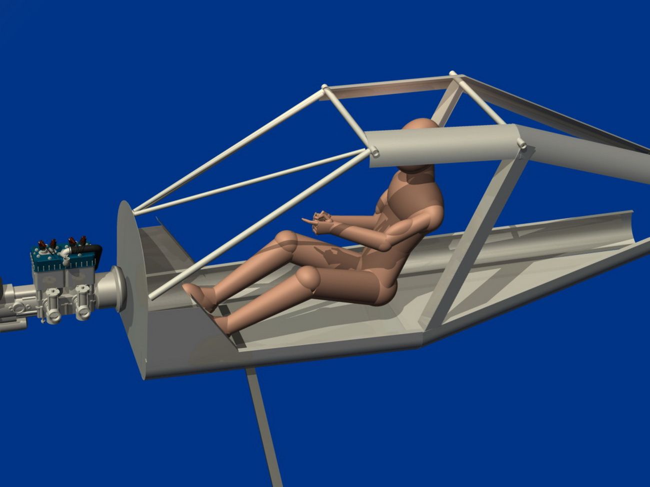

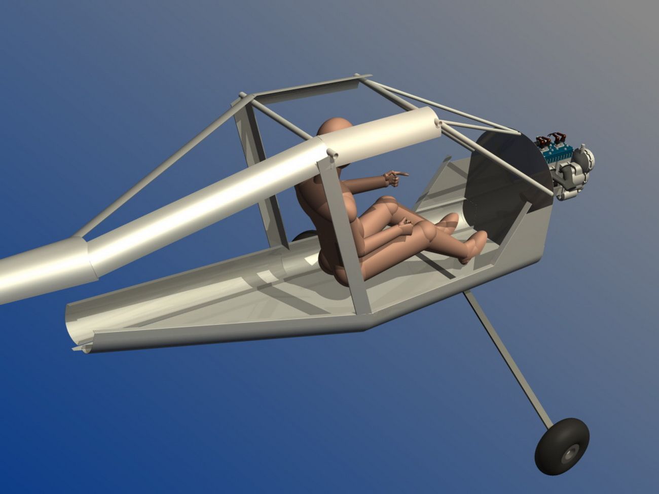

Но это всё так, лирика. А по существу конструкции фюзеляжа есть пара вопросов. Первый - двери планируется делать на обоих бортах? И второй - с целью более предметного обсуждения компоновки фермы, нельзя ли выложить несколько картинок самолёта без обшивки средней части жюзеляжа и капота?

Да, двери видимо с обеих сторон... и видимо без особых переделок... а остальное... щас выложу, надо перетарабанить формат файла, из Архикада так просто картинки не извлекаются...
...терпение
Вот, что вчера получилось...
Не совсем доделано... конечно, начато...
Ну смотрите, делаю пока как  на прототипе... размеры с него... подгоняю.

Пара вопросов по конструкция фюзеляжа. Нижняя обшивка и противопожарная перегородка включены в силовую схему, или просто ещё не все силовые элементы прорисованы? Насколько необходимы две двери? Иначе можно сделать кострукцию несколько проще и жестче.
Лучше укосина по левому борту,а дверь одна справа,так понадёжней будет.Дверь должна сбрасываться одним движением руки(согл.АП23)
Похоже,что мотор,вместе с ППП,смело можно сдвинуть назад на 200мм и сделать нишу для генератора...
Противопожарная перегородка (на А22 внизу, не с проста изогнута), нижние гнутые панели, боковинки... там еще нет лонжерончиков и поперечных балок, всё силовая... шас пытаюсь туда-же рессору шасси примастырить... на прототипе за ж... спиной пилота поперечная коробчатая балка всё в кучу держит... стойки и подкос (у меня еще не изображена). А вот, сверху я переделать хочу (центроплан - на А22, как таковой, отсутствует) тут из трубок ферму городить надо...
Две двери... на А22, один из основных критериев - удобство и комфорт летателя... ну и мне не помешает... залазить и вылазить... на два бока... а вдруг слева лужа? ;D
Да если из деталей А22-го фюзеляж собрать (щитай в два раза меньше) он крепкий будет и так... крепче оригинала... не нужны там укосины... ей богу. Там радиусами и отбортовками жесткости набрано... "Мама не горюй!". Я это дело подумываю как облегчить... а выходит и не очень-то надо-то. Вот по мотору - да! Я его еще подвигаю...

А, вот красные трубочки на столько уменьшат дверной проем, что залезать в него будет весьма проблематично (складываться надо будет, колени под подбородок)
Вообще в такую тачку входят так 🙂 сначало закидываеш правую ногу после устанавливаеш 5ю точку на место, и добираеш правую ногу, никаких хлопот 😎 это если дверь слева, если справа то все наоборот
Вообще в такую тачку входят таксначало закидываеш правую ногу после устанавливаеш 5ю точку на место, и добираеш правую ногу, никаких хлопотэто если дверь слева, если справа то все наоборот
Я, было дело, макет себе сделал... габариты, попробовал уже... не я это место с серийного самолета сдеру, там оно просчитано, опробовано... усилено, если хотите... 🙂
