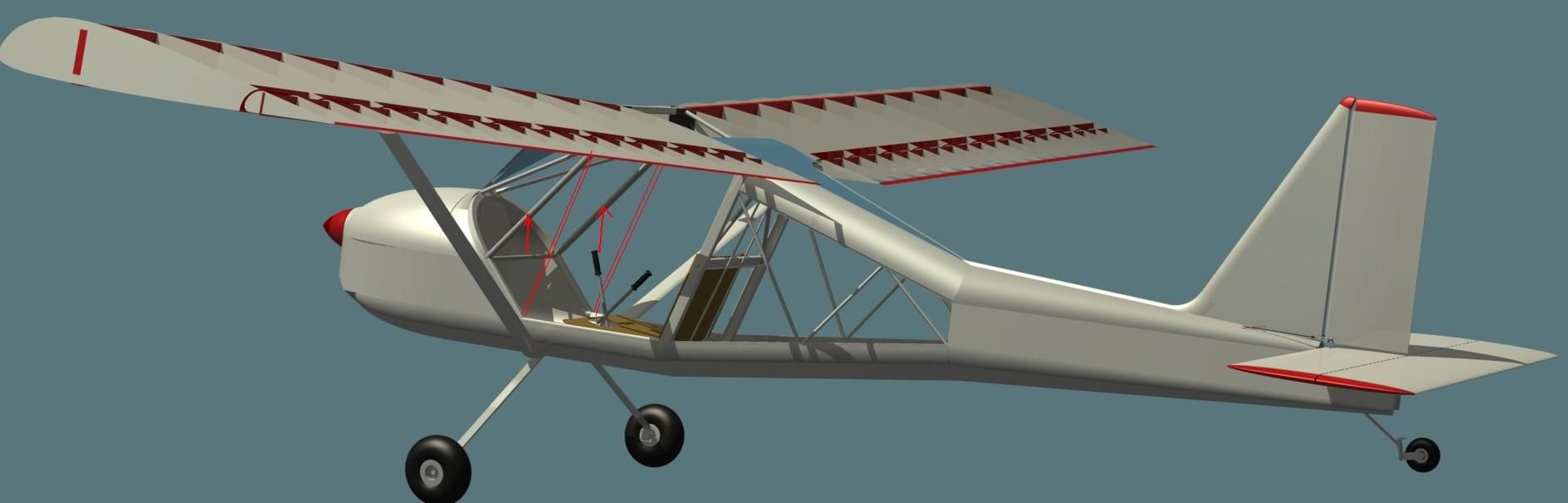

Димьян тебе не кажется что эти трубки (красными стрелками) нужно перенести сюда, чтоб замкнуть как бы силовой контур, да и дверка будет прощще
    59,6 КБ · Просмотры: 235
Эту картинку,конечно,не следует рассматривать как окончательную,а лишь в качестве концепции.Конечно - вертикальная сставляющая от силы на подкосах должна восприниматься чем-то наподобие твоих красных трубочек;лобовая сила от шасси и момент от нее также нуждаются в элементах,их берущих:главное общая идея и завязка вполне адекватны потребностям и не противоречат здравому смыслу.

Если первый вариант, представленный на обсуждение, был чисто ферменный,  и реальный в гаражных условиях. То вариант Аля -22, это уже завязка с гибочными станками, зависимость от других изготовителей. А ферма в центроплане должна присутствовать  все равно. Т.е., при получение того же результата, затраты сил и денег больше. :-/

Димьян тебе не кажется что эти трубки (красными стрелками) нужно перенести сюда, чтоб замкнуть как бы силовой контур, да и дверка будет прощще Эту картинку,конечно,не следует рассматривать как окончательную,а лишь в качестве концепции.Конечно - вертикальная сставляющая от силы на подкосах должна восприниматься чем-то наподобие твоих красных трубочек;лобовая сила от шасси и момент от нее также нуждаются в элементах,их берущих:главное общая идея и завязка вполне адекватны потребностям и не противоречат здравому смыслу.
Вот! По конструкции, это уже интересно...
В А22-м противопожарная перегородка завязана с узлами крепления подмоторной рамы, имеет усиления... куда эти трубочки и приходят... но у меня немного иначе с этим делом... с шасси завязать скорее нужно, в общую конструкцию... сейчас над этим работаем.
А, вот красные трубочки на столько уменьшат дверной проем, что залезать в него будет весьма проблематично (складываться надо будет, колени под подбородок)
Да, и подкос перенести надо, назад...
Если первый вариант, представленный на обсуждение, был чисто ферменный,и реальный в гаражных условиях. То вариант Аля -22, это уже завязка с гибочными станками, зависимость от других изготовителей.
Да, вот как раз этот вопрос, с Юрием Владимировичем живо обсуждался... и меня вполне устраивает, правда все гибочные станки с ЧПУ у него... перепрограмировать... делов-то, и шаблоны помогут сделать, а ведь большинство деталей уже нагнуто, мне их подрезать под свои углы... облегчить.
