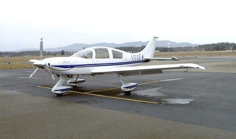

Самолет Wheeler Express
Подробнее на: Wheeler Express. Технические характеристики. Модификации. Фото.
  • Экипаж: 1 человек;
  • Пассажировместимость: 3 человека;
  • Длина самолёта: 7,92 м.;
  • Размах крыльев: 9,6 м.;
  • Высота самолёта: 2,26 м. (В зависимости от модификации);
  • Масса пустого самолёта: 828 кг. (В зависимости от модификации);
  • Полезная нагрузка: 623 кг. (В зависимости от модификации);
    • Максимальный взлётный вес: 1451 кг. (В зависимости от модификации);
    • Крейсерская скорость: 354 км\ч.;
    • Максимальная скорость полёта: 362 км\ч.;
    • Максимальная дальность полёта: 1470 км.;
    • Максимальная высота полёта: 7300 м.;
    • Тип авиадвигателя: поршневой;
    • Силовая установка: Lycoming IO-540;
    • Мощность: 250 л.с.

На высоте 300м этот самолёт с двигателем 250л.с не полетит больше 270км/с похоже производители дают скорость на высоте 7600м или просто врут🙂
У Цесны ТТХ написано в описании скорость 426км/ч, а почему то больше 280 -290км/ч на высоте 300м разгонятся не захотела.😉 может плохо просили?
Обычно в ЛТХ максимальная и крейсерская скорости указаны не по "приборной", а по "истиной" - т.е. на максимальной "круизной" высоте.
