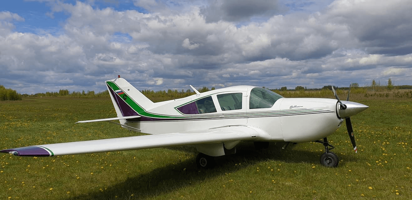

Фларис реально прикольный аппарат (если цену не принимать во внимание). Вопрос, какой у него разбег по грунту при полной загрузке в жару?
Какой часовой расход? (реальный)
Все Ваши пожелания выполнены и перевыполнены.
Стоимость самолета в полтора раза дешевле от РВ 10, хотя ни по одной характеристике РВ10 нас не догонит ( кроме, как по обемах продаж, но это пока😉)
Но если и это для Вас дорогая цена, то приходите к нам работать и у Вас будет возможность на нем летать нашару, сколько захотите., в т.ч , может быть по выставкам по всему миру. Кроме того, еще и деньги зарабатывать.
У Вас отличный самолет, я уже не раз это говорил. По стоимости... ну будем зарабатывать. В конце концов предложение поработать у Вас, может быть кстати на пенсии) Но по Российским меркам до нее еще далеко)
Vmin <110 km/h , s min=250 m (10 sec.)
Vvert=30 m/s...
0,07$/km (or 0,13$/nm) for one person.
Нет пан Хенрик, мне это непонятно.
Мне интересен часовой расход топлива, скажем на 1000км (или на его дальности) со взлетом и посадкой и полетом на его крейсерском эшелоне.
Плюс расходы на обслуживание данного двигателя. Боюсь там выплывет совсем несладкая цена.

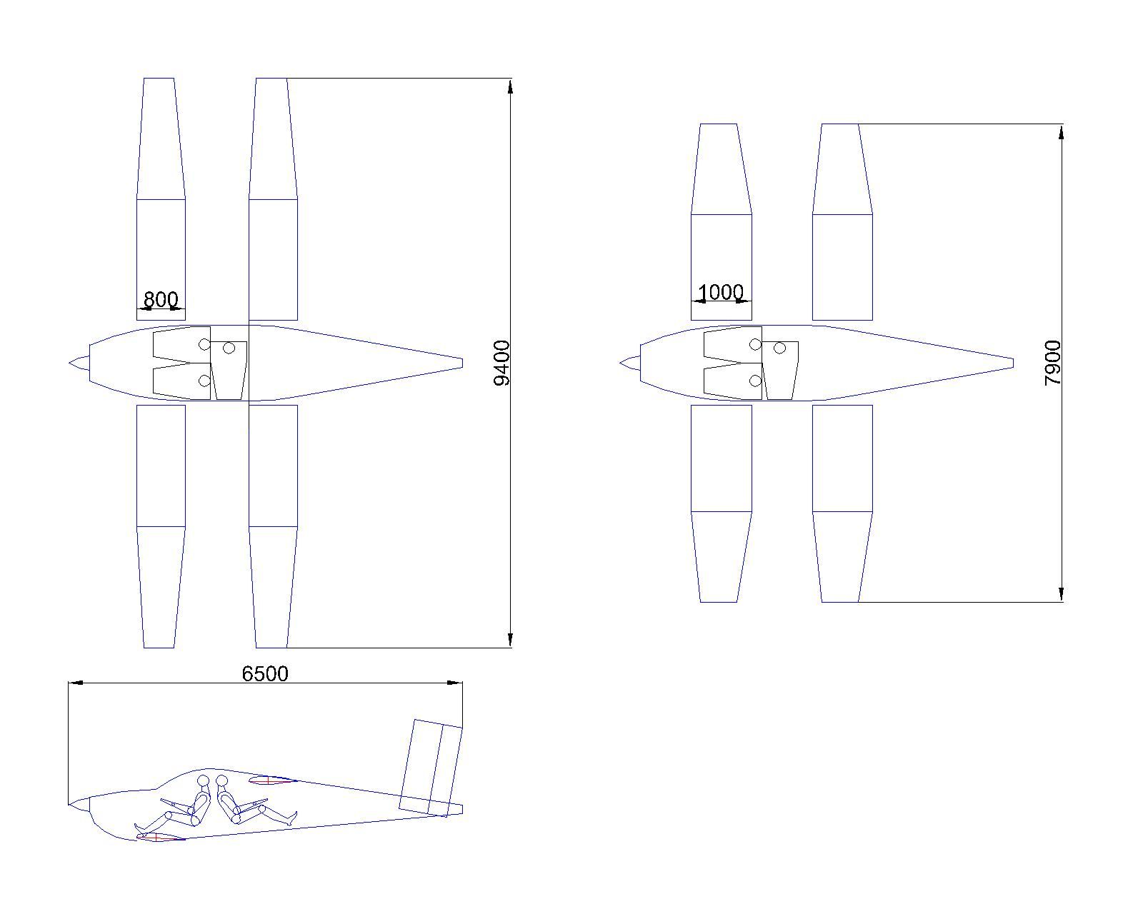

Порисовал возможную модификацию Quickie Q2 с разными хордами, общая площадь 14 - 14,6 м2. Нормально вроде. Третьего пассажира либо боком сажать, либо спиной по полёту.
