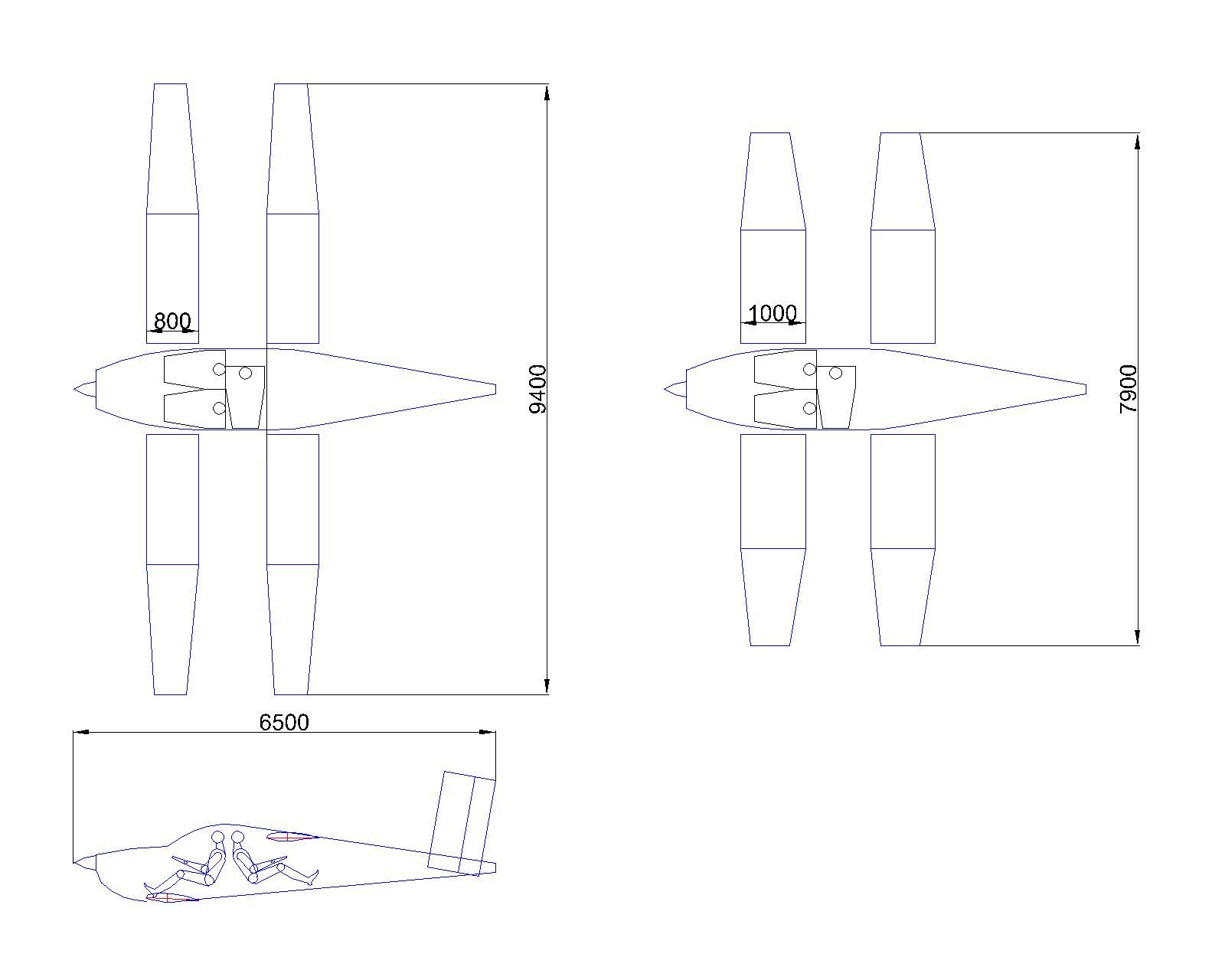

Порисовал возможную модификацию Quickie Q2 с разными хордами, общая площадь 14 - 14,6 м2. Нормально вроде. Третьего пассажира либо боком сажать, либо спиной по полёту.
По рулежкам не пролезет))) А ц нас по краям рулежек, фонарики стоят)) На столбиках o_O
erisky
г.Оренбург
Сделать складывающиеся консоли, делов то.
Ну, или столбики уклоняющимися переделать... :)

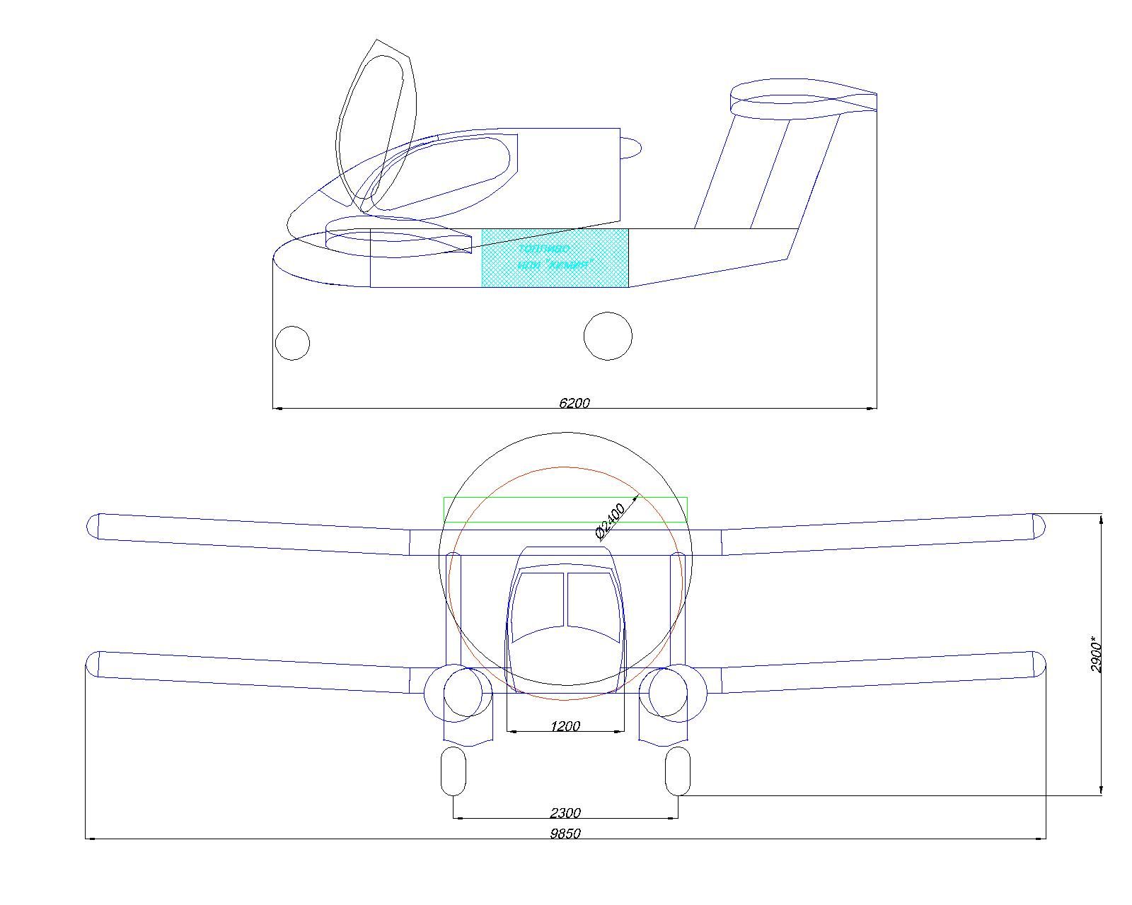

Вот я сейчас напишу offtop. Например у меня есть $100К баксов. Для Штатов сумма мизерная, для России приличная.
Хочу летать быстро и садиться и взлетать с/на воду (амфибия с убирающимися).
Однодвигательную.
Авиационный СУ отметаем, так как она отъест половину бюджета.
Берем конверсию, как у Malish. Мощный автодвигатель.
Авионику самую простую из будильников. Бюджет экономим.
4 места, схема толкающая, були, открывающийся кокпит "назад", вместе с капотом, водный руль.
Что-то типа SeaWind. Но поинтересней. Ну что скажут авиаконструкторы экспериментал, получится в бюджет уложиться?
И какого крейсера у земли можно достичь при, скажем, 300-350 сил?
Да, корпус композитный, ясно, что из металла никуда не уложимся.
Напишу здесь, в сообщении картинки что-то не вставляются.
Чисто для затравки. Ибо движок - пол бюджета съест и я только за метал.
Рисовал подобный, только "тандем". Топливо и багаж - в балках, они(балки) же и поплавки.

Привет. Тонкие каты почему такие? Осадка будет приличная. Почему двойной хвост?
Мне кажется стандартная схема с толкающим(и) винтом (ми). Однобалочное хвостовое оперение.
Расширенный корпус с доп булями для остойчивости или что-то типа саней фокса. Не знаю.
Тут надо гидродинамиков подтягивать. Но поплавки на концах крыла и падение в разворотах на крыло, мне не нравится.
АСК-62 из наших, Seawind, что-то приближенное уже к моим хотелкам. Только там поплавки конечно на крыле.
erisky
г.Оренбург
Это скандинавский прожект. Под морское базирование рассчитан, на большие глубины соответственно. Возможно, подняли фюзеляж, чтобы снизить экранный эффект оного. Два киля - как продолжение поплавков (дизигн) и КСС оперения соответственно двух опорная.

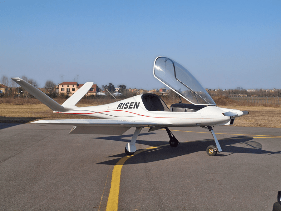

Вот Ваш самолет...
Вес пустого самолета: 279 кг
Максимальный взлетный вес (MTOW): 472.5 кг
Топливные баки: 2 x 43 литра
Мощность: 90 л.с.
Тип топлива: автомобильный
Потребление топлива и дальность:190 км/ч - 6,5 л/час - 2360 км
262 км/ч - 13 л/час - 1562 км
290 км/ч - 17 л/час - 1288 км
Размах крыла: 9 м
Длина: 6,8 м
Максимальная скорость 312 км/ч
Минимальная скорость (с выпущенными закрылками) 55 км/ч
Закрылки: (максимальное положение) 37 градусов
Материал: углепластик, включая стойки шасси
Заднее оперение Ежи Рудлицкого (V-образное по типу Me.262 HG II и Me.262 HG III)
Цена: 240 000 Евро (примерно 17,6 млн по курсу EUR/RUB на конец августа 2015)
На первые 2 заказа 195 000 Евро.
2 года бесплатного обслуживания

месяца два хочу влезть в ветку, (или больше, кажется, даже до июня собирался) написать о Ризене, хоть он по ТЗ с грунтом 400 метров не проходит.
Risen Swiss Excellence Airplanes (SEA) 323 км/ч 100 л.с.
Рекордсмен ФАИ, самолет аргентино-итальянца Альберто Родольфо Порто упоминался в ветке:
AERO Friedrichshafen 2017 фотографии и впечатления. https://reaa.ru/threads/aero-friedr...fii-i-vpechatlenija.17416/page-13#post-886543
https://reaa.ru/threads/aero-friedrichshafen-2017-fotografii-i-vpechatlenija.17416/post-886510
RISEN
Swiss Excellence Airplanes (SEA) S.A.
Via G.B. Pioda 14
6901 Lugano Switzerland
+39 339 469 8235
info@sea-avio.ch
Stall speed with flaps: 55 Km/h
Cruising speed (75% power): 290 Km/h
Max. horizontal speed: 315 Km/h
VNE: 350 Km/h
Best climb speed: 160 Km/h
Max. climb rate: 7.5 m/sec
Best. glide ratio: 1:23
Max. load factor (Gust load): +5.5 g; -3.5 g
Wing span: 9.00 m
Lenght: 6.80 m
Max cabin width: 1.23 m
Empty weight: 297 Kg
Max. take-off weight (MTOW): 472.5 Kg
Fuel tank capacity: 2 x 43 liters (anti-blast tanks)
SPEED (km/h) CONSUMPTION (lt/h) RANGE (km)
Long Range Cruise Speed 190 6,5 2360
55% Power Speed 230 9,5 1919
65% Power Speed 262 13 1562
75% Power Speed 290 17 1288
Max Continous Speed 312 21,5 1063
И качество 23
News Risen Gallery - SEA
В рунете пара-тройка статей о производстве в Швeйцарии дорогого карбонного чуда с 912-м УЛС Ротаксом (914 турбо тоже есть). Пресса два года молчит Fly Risen Abouts us En
м.б. из-за этого
