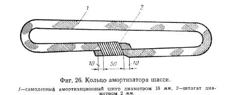

Это из руководства по ремонту ЯК-12. Где то была картинка (найти не могу) с описанием приспособления для зажима концов шнура (по паре уголков, стянутыми парой винтов) с обоих сторон заделки. Затем зажимы разводятся на (вот тут не помню точно, но чем больше -тем лучше) на 100..120мм, с тем, чтобы на растянутый ("похудевший") участок наложить шнуровку. Концы до 10мм обрезаются после. Удобно использовать слесарные тиски: снимаем губки и на их место прикручиваем уголки, фиксируем шнур, растягиваем, шнуруем и т.д.
P.S. Поздно увидел пост #5. Там есть рекомендация по допустимому растяжению шнура: 100% от первоначальной длины
