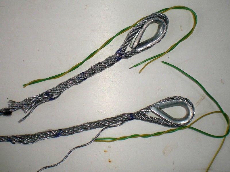

Решил посмотреть поведение троса под нагрузкой при заделке кольцом через коуш и заделке с перехлёстом. Концы проволочек не стал фиксировать. Вот что получилось.

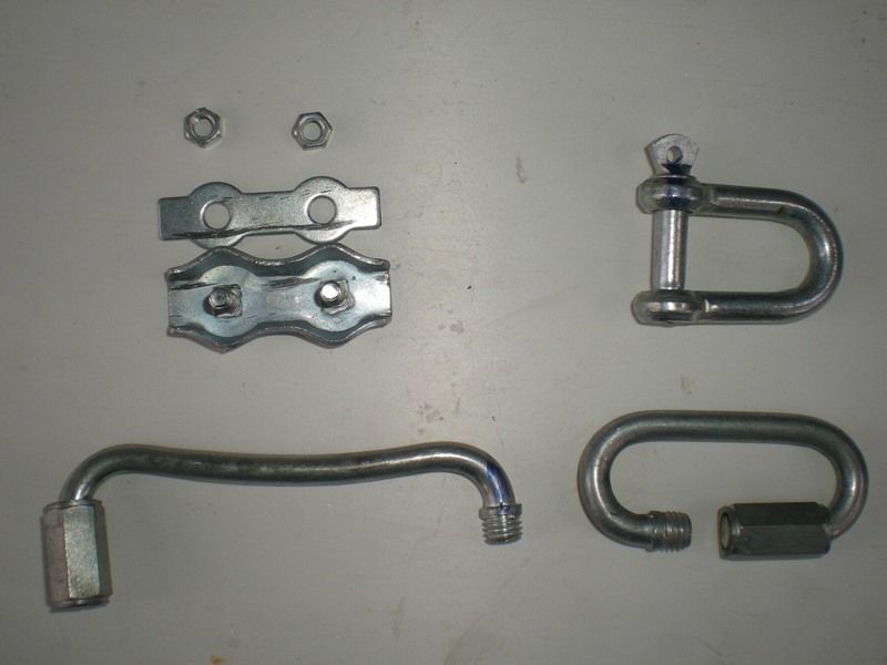

Попутно проверил поведение зажима "восьмёрка", - трос ползёт, как намыленный.  Заодно проверил соединительные скобы. Всё бы хорошо, только одну скобу забыл завинтить и вот результат.
    37,7 КБ · Просмотры: 430
Заделка расплелась,как и следовало ожидать-так тросы не заплетают! 😡
А сейчас не заплетают уже вообще.
Используйте хотя бы спец. алюминиевые муфты,которые продаются в магазинах крепежа.Обожмите их ПРАВИЛЬНЫМИ обжимками,и увидите чудо!
А если использовать специальные медные муфты для "Никопресса",то будет вообще.... 😉

Вот эти все плетения из первого поста, такой труд с непонятным результатом 🙁 Есть нормированные соединения и не надо париться и сомневаться.
Может лучше взять нормальные "сливы" и нормальные тросы? Обжать нормальной обжимкой и быть спокойным
Будешь смеяться, но в тот день мне не удалось найти пару сливов.  И почему-то не доверяю я им, обжатым в домашних условиях. Там тонкая грань между недожать и пережать. Хотя на моей электролебёдке обжато двумя сливами.

Давайте разберемся. Сливы и тросы стандартные. Обжимаются стандартной обжимкой до щелчка (до упора, ибо раньше крещи не разожмутся). Прочность полученных соединений приведена в таблице (посмотрите на Спрусе). Если учесь самые кривые руки, то всё равно не получится сделать неправильно. Это очень дуракоустойчивый метод соединения  :IMHO.

Немного в защиту плетения:
1.Концы проволочек специально не закреплены, чтобы увидеть куда поползёт маркерная метка.
2.На фото уже потянутый трос, потому такой неказистый.
