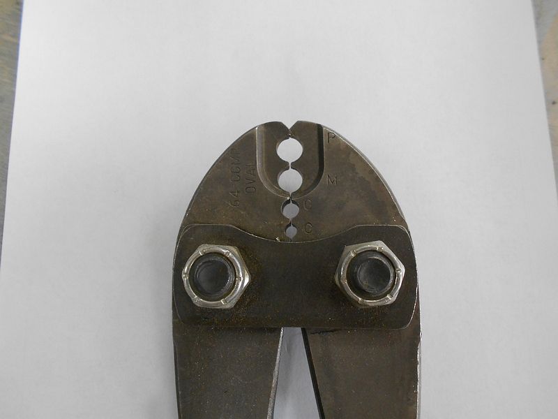

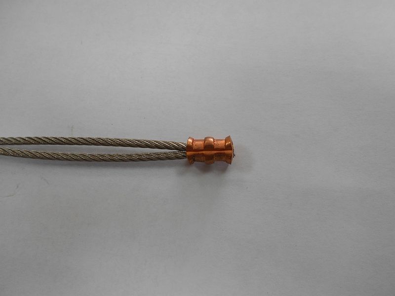

Клещи. Диаметр х ширина обжима. С - 4,1х9,6   G - 5,8x9,6   M - 8,2x4,2   P - 9,0x4,2. Обжимали в М трос 1/8 (3,3мм) Диаметр в месте сдавливания - 8,5 мм.

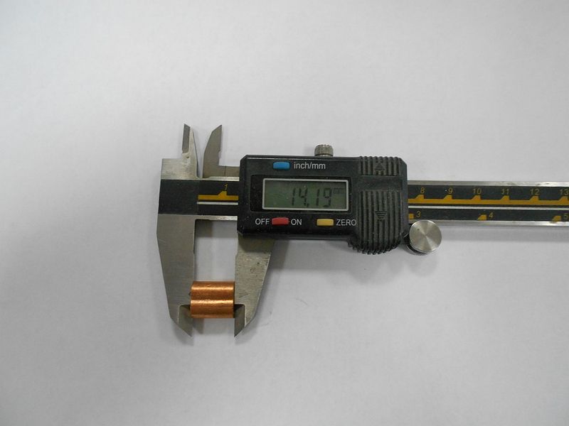

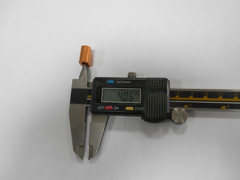

Обжимки. Длина х ширина х высота. Для троса 1/8 (3,3 мм) - 14,2х12,5х8,3. Стенка 2,5мм.

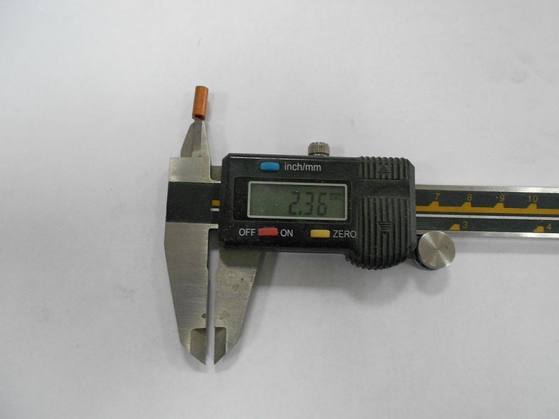

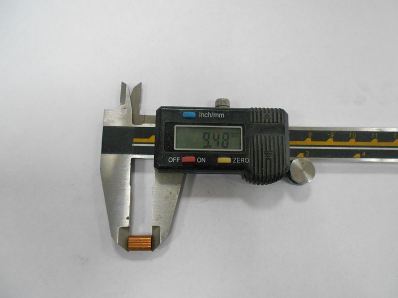

Для троса 1/16 (1,6 мм) - 9,5х6,5х4,3  стенка 1,2 мм. Эти ещё не давили, обжимаются в С.
Замечательные клещи. Лет 10 уже как обжимаем такими. Ещё ни одного случая не было, что бы троса поползли.
Вот только дорогие, зараза.
