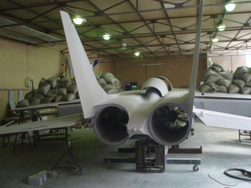

Заглянул случайно в один ангарчик.
Malish
Волгоград
Спасибо!
Размер кабины:
L=180cm
H=120cm
Ширина по обрезу=60см, в локтях=75см, а в задней еще шире.

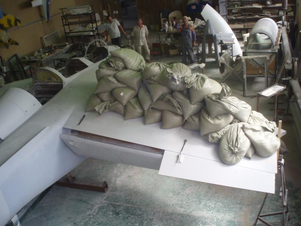

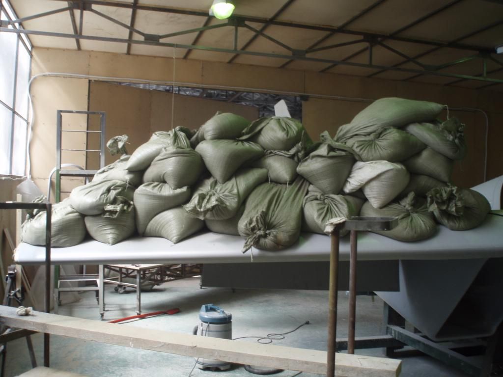

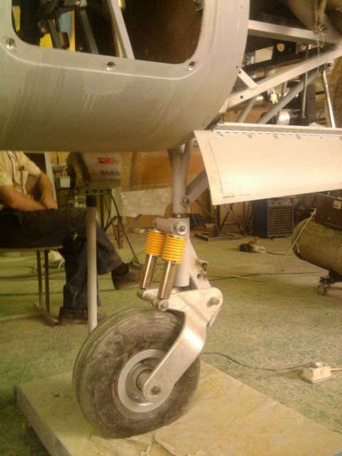

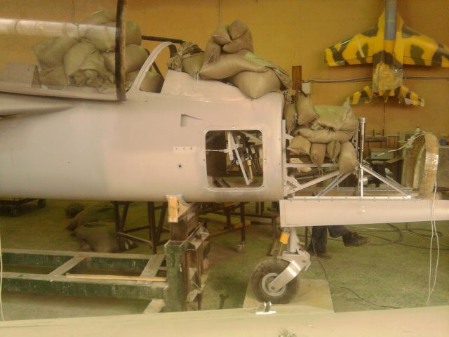

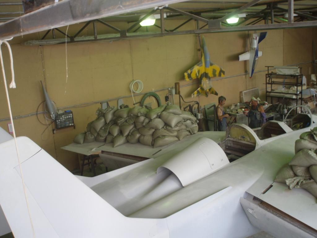

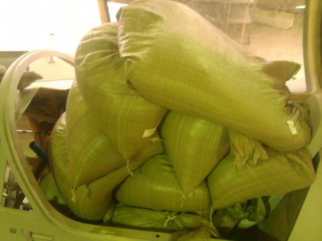

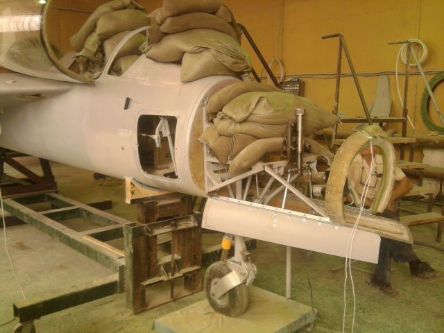

Статические испытания передней стойки и сидений пилотов
Malish
Волгоград
Пока все.

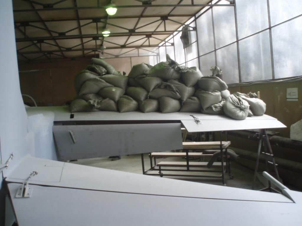

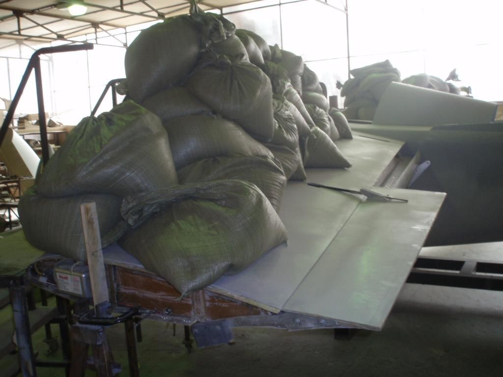

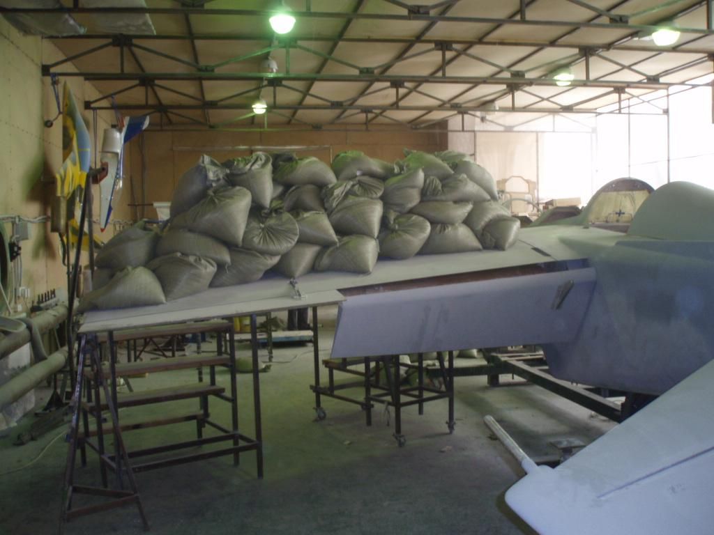

Сейчас готовимся к статическим испытаниям крыла.
