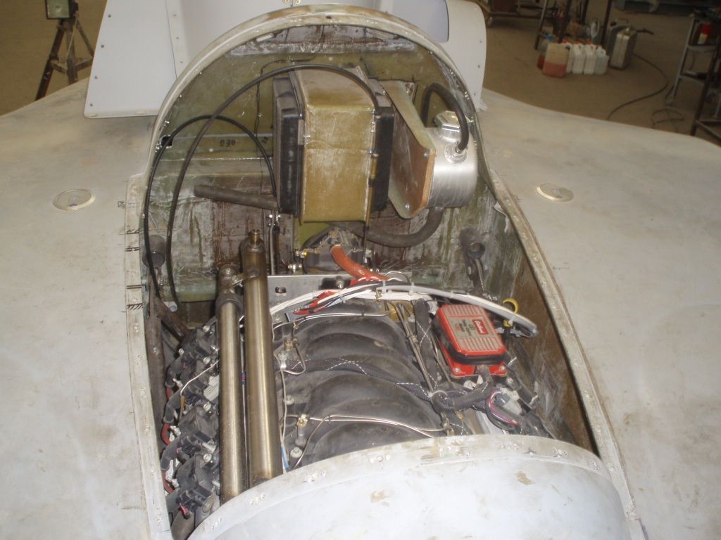

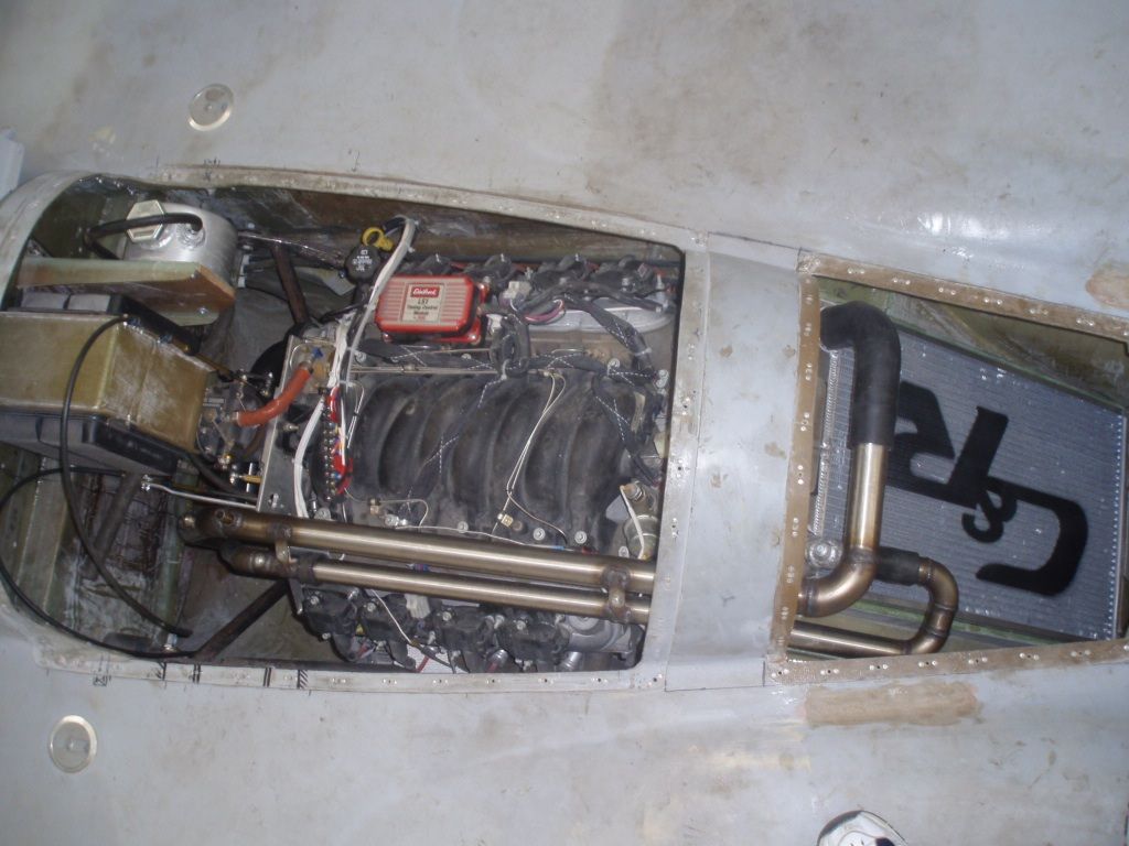

Заглянул случайно в один ангарчик.
Система охлождения двигателя
    99,4 КБ · Просмотры: 299
    99,7 КБ · Просмотры: 303
Давно из ангарчика не было инфы.Понимаю,сам сейчас в такой стадии(с мелочевкой).Переживаю за ваш достойный аппарат.УДАЧИ.
А выхлоп правельней, наверно, делать за вентилятором. Спереди ухудшает усливия его работы. Поэтому и недобор тяги.
Вывести выхлопные патрубки за вентиляторы практически невозможно. Это сильно усложнит и утяжелит выхлопную систему.

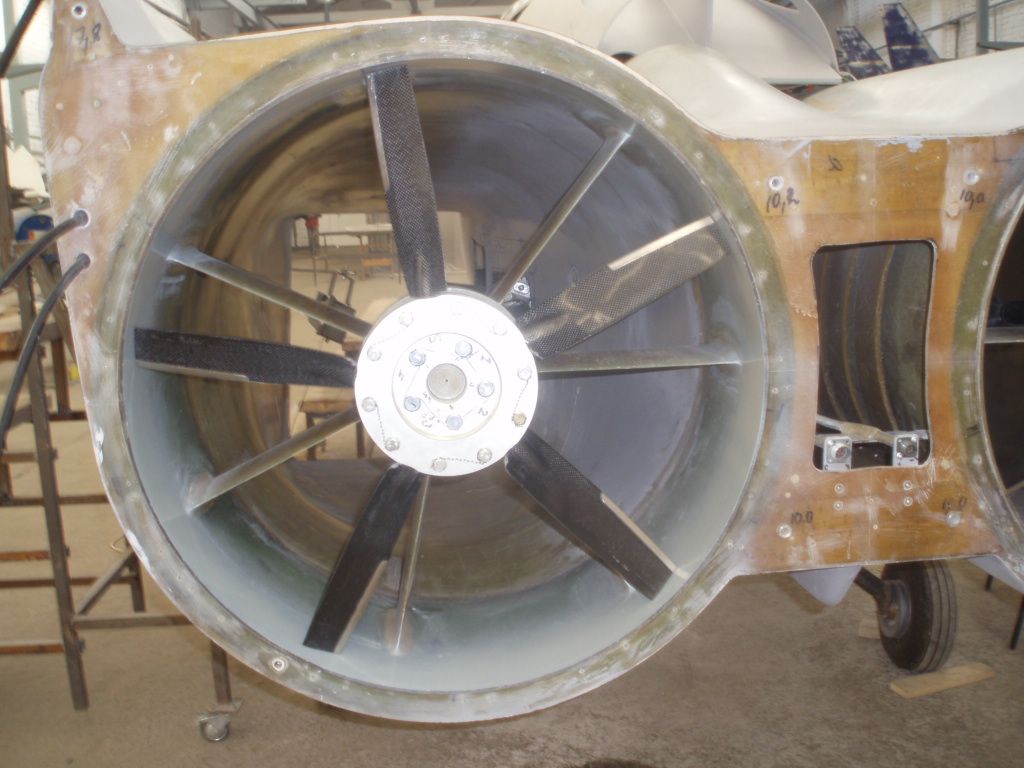

Новые вентиляторы
    95,1 КБ · Просмотры: 284
Надо и туда и сюда. и кран. Будет своего рода противобледенитель винта :🙂

ЗЫ=есть подобные попытки и зарубежём=
http://www.homebuiltairplanes.com/forums/attachments/general-experimental-aviation-questions/2492d1226611006-saunders-jethawk-any-builders-ducted-fan-layout.jpg
http://www.homebuiltairplanes.com/forums/general-experimental-aviation-questions/1836-saunders-jethawk-any-builders-4.html
"My twin fan drive has an increase of 11.3% thrust compared to a single driven fan. This is actual test results, not a pen and paper estimate.
This may be increased with more design work on the blades and the speed difference between the two fans. "
=комментарий к верхнему рисунку!
telekast сказал(а):
Противооблединитель винта ценой потери тяги?
А на взрослых самолётах с отбором воздуха от компрессора высокого давления думаете тяга не падает? Никакого криминала. И вообще на тягу влияет куча внешних факторов, это каждый пилот знает.  А как упадёт тяга при обледенении винта? 🙂 Даже на Ан-2 обогрев карба даёт снижение мощности. Предсказуемые 3-4% или не предсказуемые 60?
