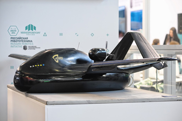

"Непотопляемый" самолёт с ШВП "Чирок" всплыл вновь уже как как беспилотник
http://vz.ru/photoreport/694807/#ad-image-0
