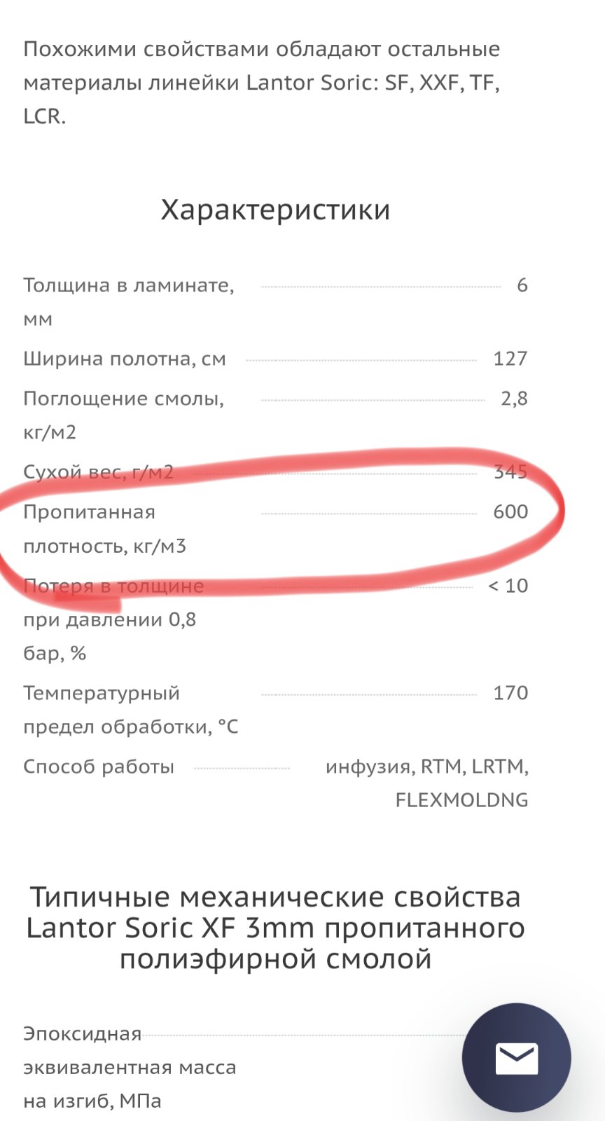

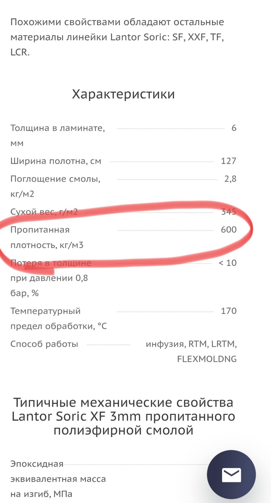

Прочитайте характеристики прежде чем необдуманно писать. 600 кг/м3 у этого заполнителя и 40-60 кг/м3 у ПВХ пенопласта. Разница в 10-15 раз!
Мы же сравниваем его с пенопластом Airex? Конечно он тоже разный бывает, но чаще не больше100 кг/м3, что в 6 раз отличается от указанной тут плотности. Да, в пограничный слой пенопласта тоже попадает смола и по итогу разница може быть меньше но всë равно останется огромной.

Если иметь в виду плотность "Сорика" 600кг/м3, то 5мм панель только его, без стеклоткани 1м2, будет иметь вес 3кг.

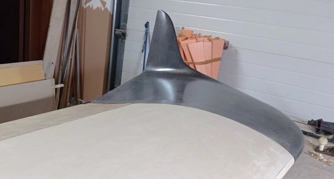

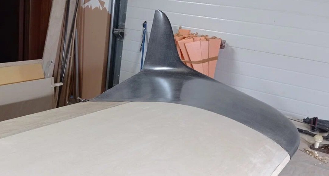

Делал с этой подложкой законцовки.
Использовал правда 3 мм толщиной, перфорировал с шагом около 10 мм.
С двух сторон по слою угля 200г/м2.
По жёсткости можно сравнить с листом д16т 3мм. Законцовки у меня без нервюр и лонжерона и при этом можно смело поднять за них самолёт СВС.
