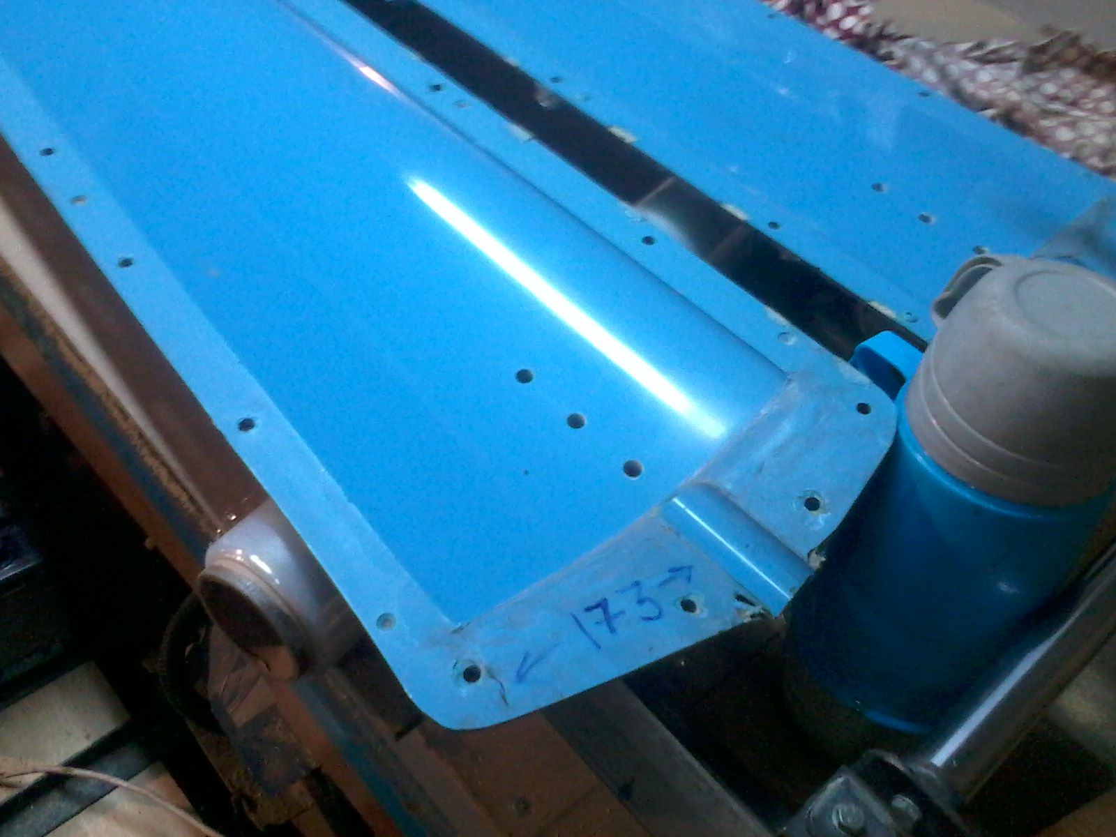

Не совсем авиация........... но почти крыло ( закрылок,элерон)
Не совсем Сендвичь.......... но наполнитель пространства внутри тонких стенок :

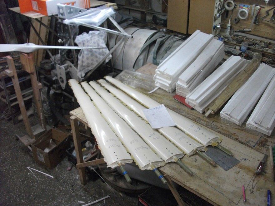

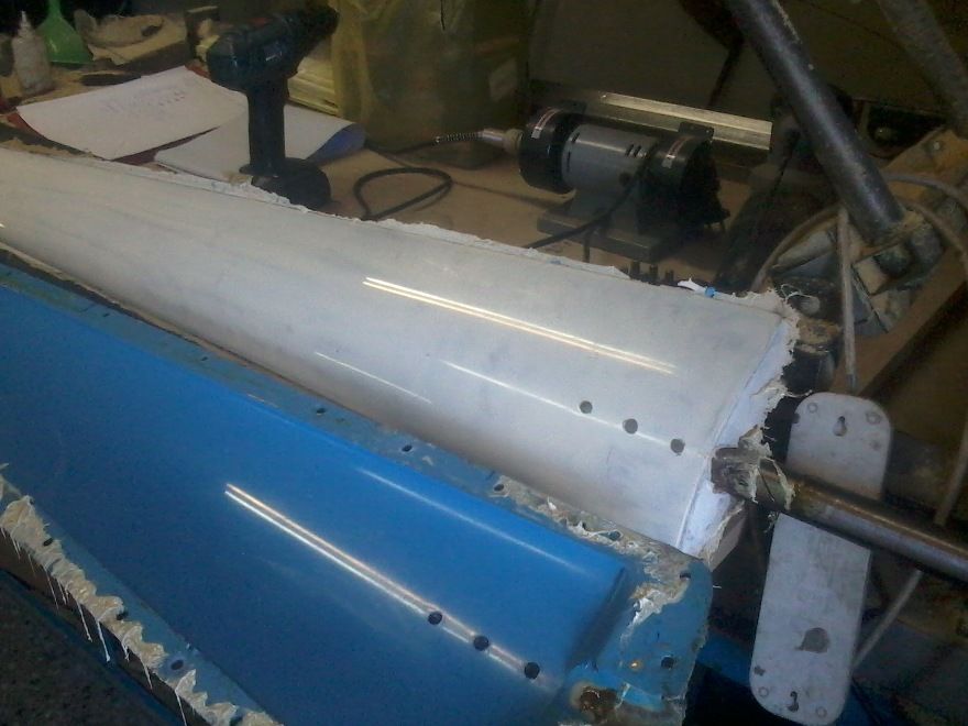

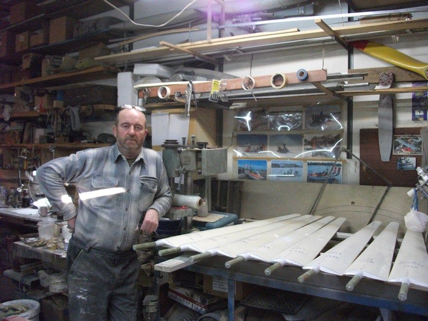

Лопсти ветрогенераторам делаю .
Эпоксид стеклоткань , негативные матрицы ,холодное отверждение , постоотверждение ......

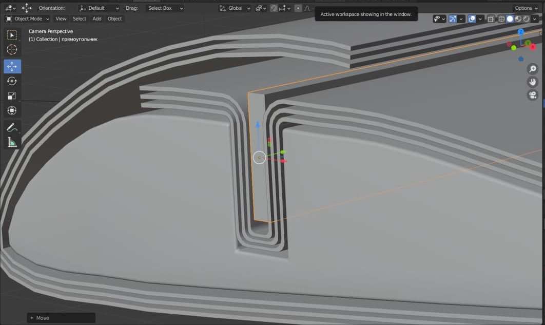

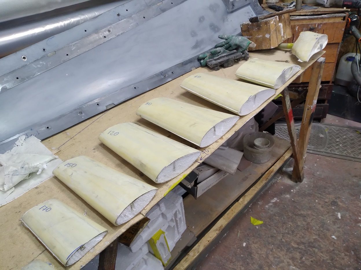

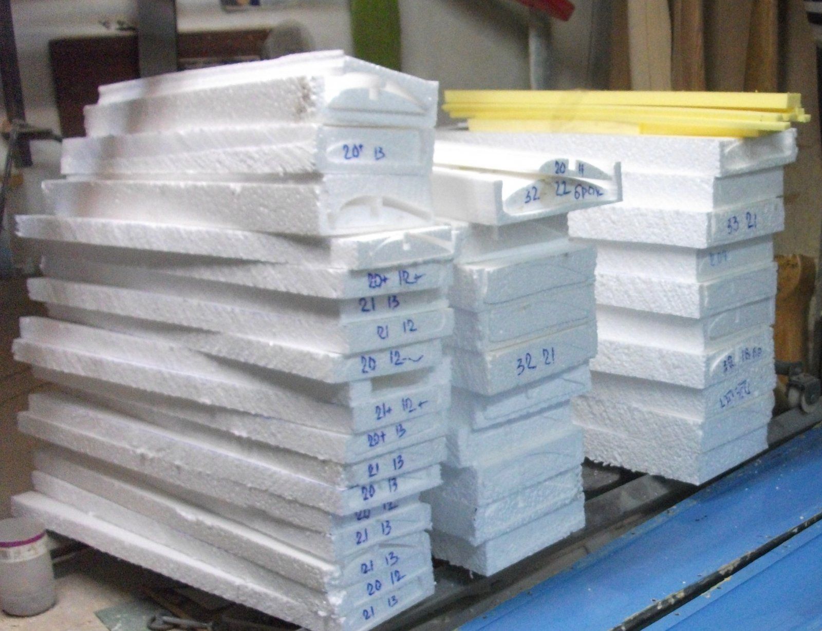

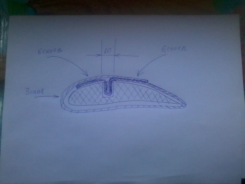

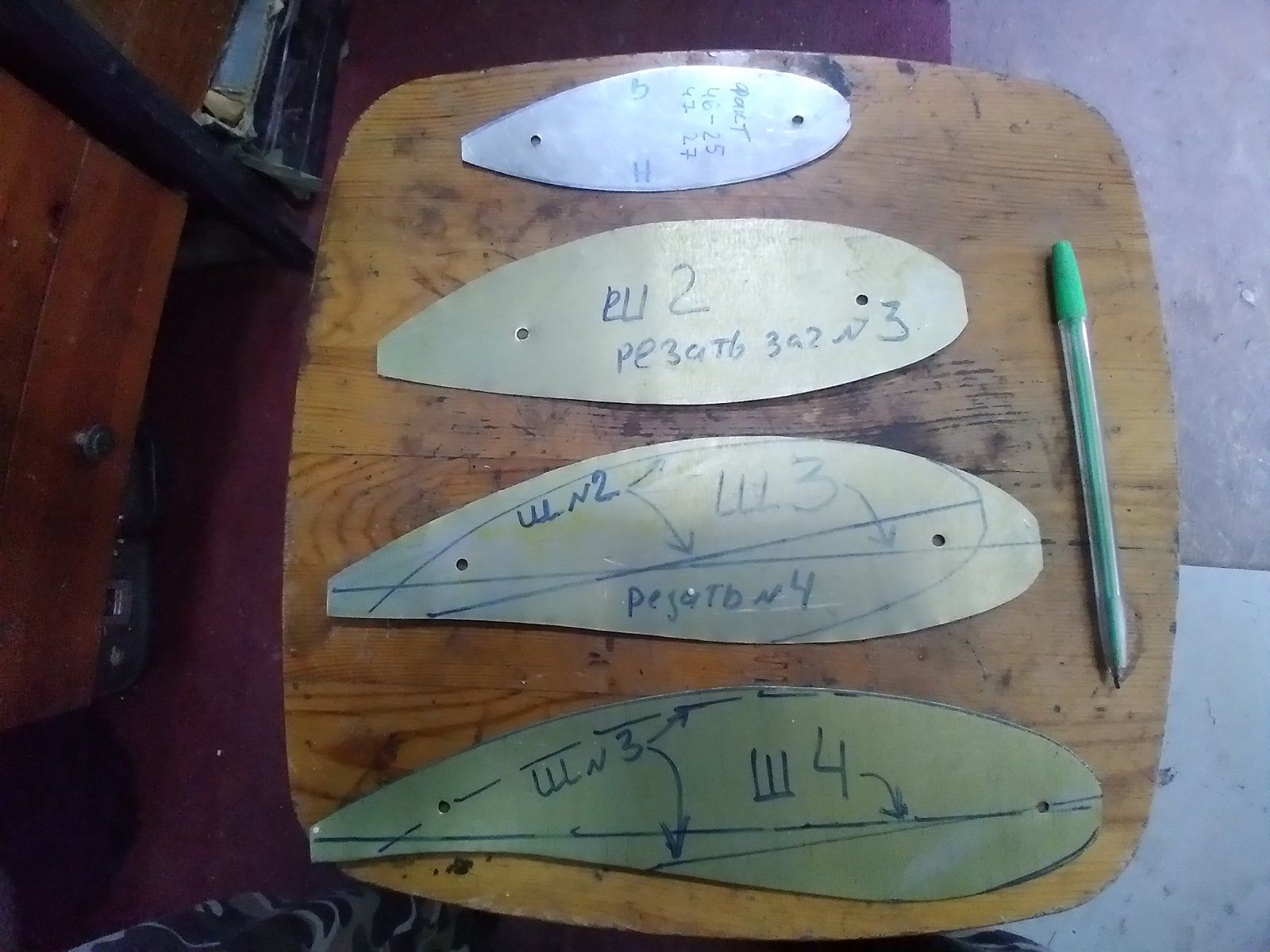

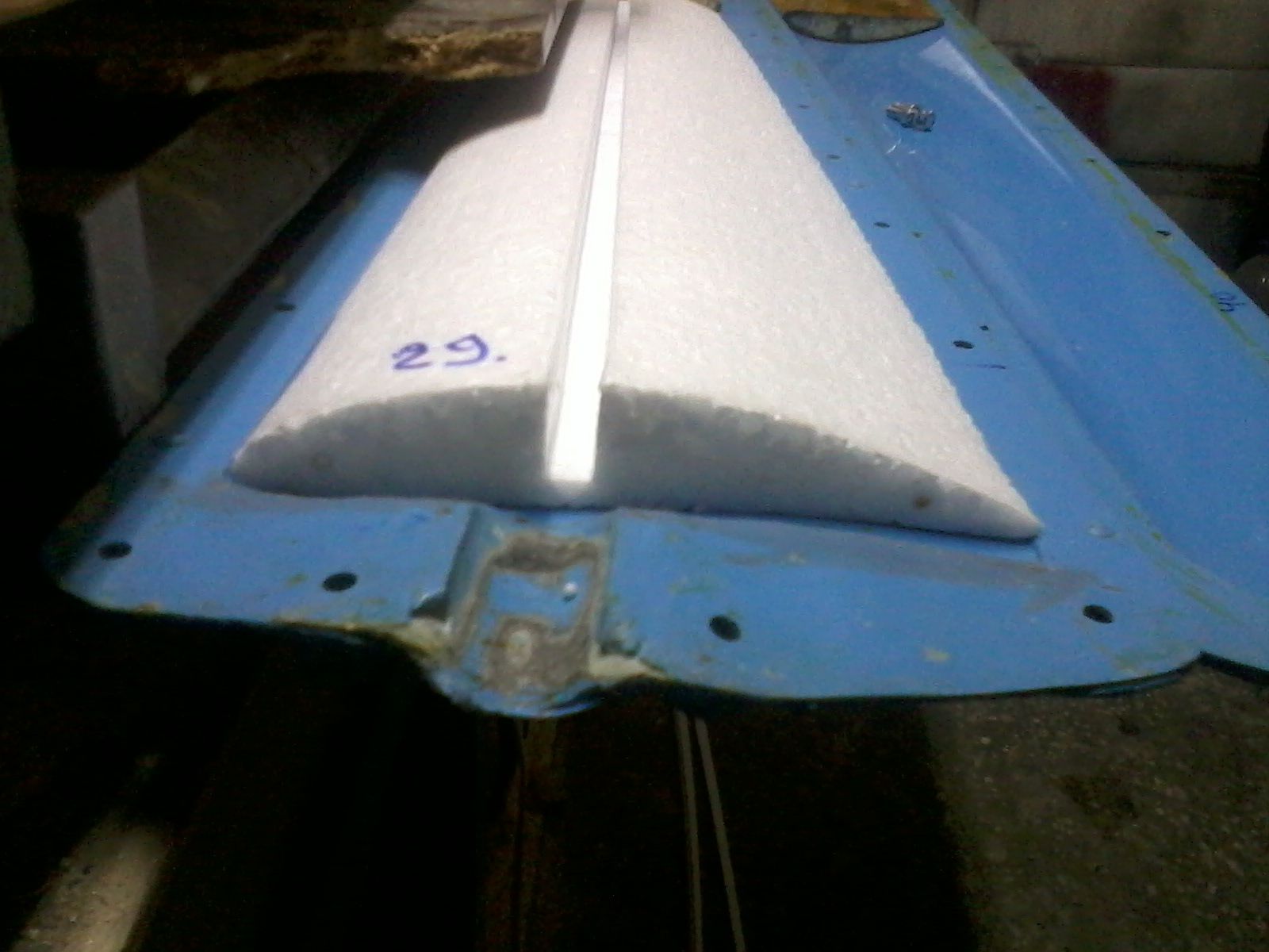

В отличае от многих ,которые делают 2 половины в открытых матрицах, а затем склеивают половинки , я делаю сразу полнооборотным пакетом 💪обернув вкладыш из шарикового пенопласта ( 20-25 плотности ) и зажимаю половины матрицы , по периметру ......упругая деформация вкладыша прижимает пропитанный пакет изнутри к поверхности негативных матриц .

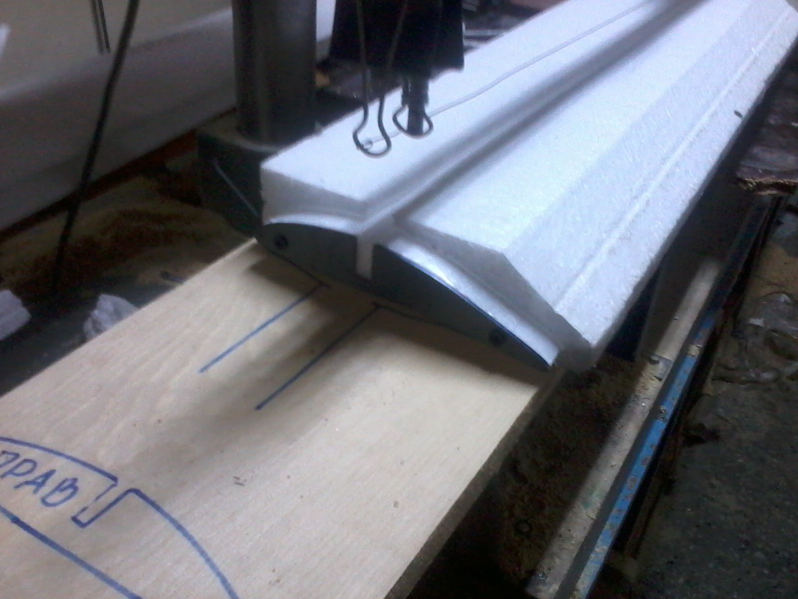

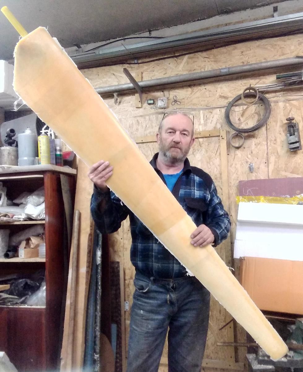

Лопасти 1,55 м. у меня трапециевидные но без геометрической крутки .Поэтому с помощью хитрого😉 терморезака ( струной ) нарезаю элементы ( 2 шт по 70 см ) и без проблемм получаются лопасти ( фото )

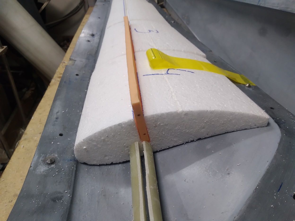

А вот новая лопасть 2 м , имеет крутку и еще переменный профиль сечений в средней части длинны лопасти .........попытался таким же алгоритмом нарезать из 4 х частей ( по 50 см ) такой же вкладыш - проблемма выявилась!!!! , что струной, я не смог стабильно повторять крутку сечений и изменение профиля . Струна то хоть и режет трапециевидно ,но не столь точно повторяет поверхность двойной кривизны . В итоге 5 пробных изделий ,такой лопасти, имеют непроклей ( неприжимает ) к верхней дужке ( в трети длинны от корневой ) И гелькоут висит от стеклоткани ( 1-3 мм) 😳😢. Может и воздух там ловится ,не уходит в цели смыкающихся матриц .....Все потому же, что поверхность двойной кривизны у матрицы, а пенопластовый вкладыш только одинарной .
Пробовал вспенивающуюся композицию ПУ туда заливать .....или компоненты мне продали некачественные или не те - вспенивается неравномерно заполняя , и в окончании через пару суток ,дает усадку причем неравномерную и поверхность становится совершенно неприемлемой , к тому же он становится хрупким и сыпется при сжании даже на 1-2 мм😳
Пена монтажная из баллонов дает много лучший результат , но дорого получается, и вкладыш из нее, тоже дает существенную усадку .....через 3-5 10 дней ...
Может кто имеет опыт задувать шариковый пенопласт в стеклопластиковую ( не металлическую ) матрицу ??? Там для моей задачи плотность приемлемая даже не обьязательно 25 , можно меньше .....
Пробовал намешать вспененные шарики стирольного пенопласта с эпоксидкой и заложить эту "Кашу " в матрицу - вкладыш получился тяжелый , неравномерно пропитанный ( стекает вниз масса эпоксида ) и ......тоже хрупкий . Пропитывать губку смолой -не предлагать . Именно шариковый стирольный пенопласть в моем случае был бы идеально .......

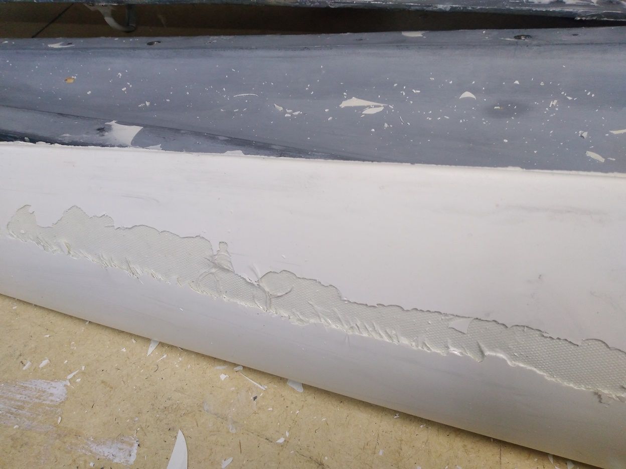

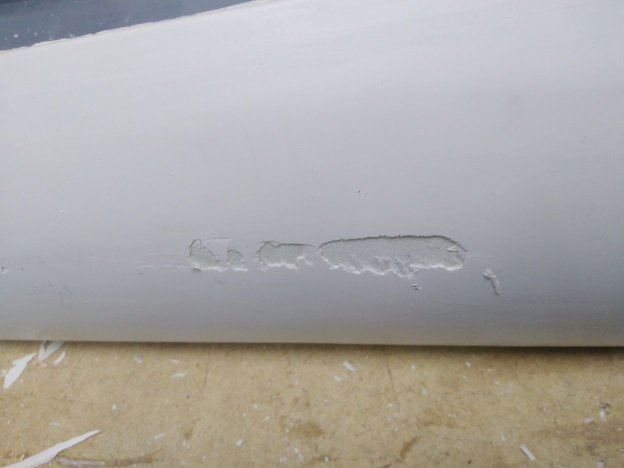

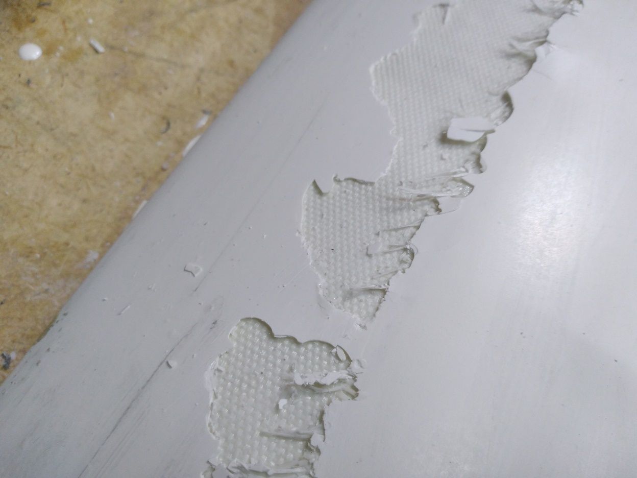

Вот такие косметические дефекты получаются . Можно конечно заполнить ,вышпаклевать ,но тогда шкурить +красить -опять удорожание😳😢 .
А так, за 1 день 2 часа подготовки и 4 часа выклейки . За рабочий день, в одного выклеиваю ( лучше конечно с помошником особенно большую 2 м которая )
У вас пенопласт матрицей обжимается, или точь-в точь расчитан?
пенопласт на 1-3 мм больше и сжимается матрицами .При этом косвенно измеренное давление 1,5-2 кг на кв. см .получается ....наверно 🙄
Точ в точь струной не вырезать .......

Значит надо изменить шаблоны, добавить толщины местами.
вообще то можно резать пенопластовую форму идеально точно, есть такая хрень, называется станки для изготовления моделей литья, это станки чпу, для изготовления пенопластовых литьевых моделей для литья в песок.
