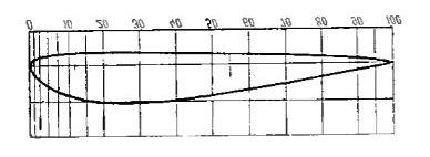

в корне крыла профиль Р 2 -18% в конце Р 2-14%
Замените лучше на НАСА 23-й серии. Там ЦД мало "гуляет".

Тоже не вижу проблем с профилем Р2 он также относится к без моментным, и не шибко требователен к качеству обводов.

Да, у меня тоже вопрос к топикстартеру: почему для крыла взят не симметричный профиль ?
Наверное я не точно или не полностью описал концепцию проекта. Самолетик для спортивно акробатических полетов в категории 115кг. Сама категория как понимаете не для профессиональных летчиков хотя и не исключается что кто то из этой когорты решиться себя потешить. Самолет выходного дня, предполагается для небольшого крышесноса и выброса адреналина, практически все представленные в данной категории созданы для полетов блинчиком вокруг хвоста. НО биться с Су-26 и Як-50 задачи не ставилось вовсе. Характеристики профиля выбирались из задачи обеспечить приемлемую посадочную скорость, (у Р2-18% Су мах равен 1,63 ;Р2-14% Су мах 1,42) предложенный NACA 23017 к примеру Су мах имеет 1,36 что приведет к необходимости увеличивать посадочную скорость, что не есть гуд для посадки на слабо подготовленные площадки. Может я и ошибаюсь поправляйте, для того и выложил проект чтоб не наделать ошибок. Понимаю что для качественной акробатики нужен двояковыпуклый профиль с резкими срывными характеристиками на критических углах атаки но не хотелось бы жертвовать и безопасностью. Попался в каталоге профиль СибНИА С-18/14 двояковыпуклый Су мах 1,77 и прекрасные срывные характеристики на 20градусах. Кто что думает?

Как вариант СибНИА С-18/14 ЦД тож не бегает проанализирую в скором времени еще раз спасибо за наводку.

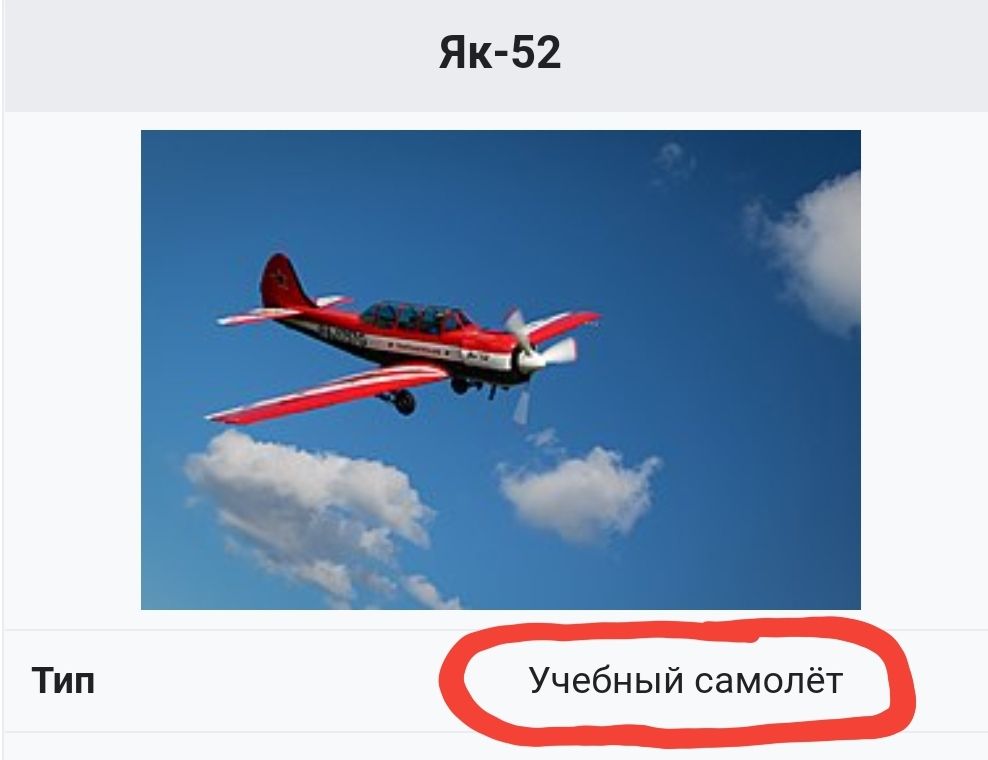

Кстати на Як52 профиль Clark YH если перевернуть имеет мало отличий.
Сравните, например, с Як-55, который чистейший пилотажник, имеющий симметричный профиль крыла.
...Р2-18% Су мах равен 1,63 ;Р2-14% Су мах 1,42) предложенный NACA 23017 к примеру Су мах имеет 1,36...

Правильно учебный для подготовки пилотов на высший пилотаж 👍
