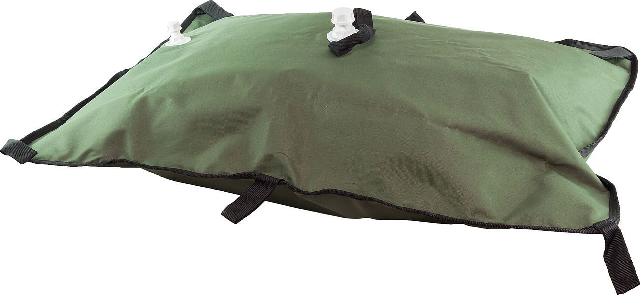

А зачем такая морока с заправкой? И как это будет выглядеть практически?))
Вот-вот. И я ж про это. Обыкновенный грузик-фильтр на трубке-искателе работает на любых перегрузках. Проверено на SP-55 3,1м размаха со 150сс мотором...
Думаю да, не нужно самому городить, выбор есть, главное заполнять без воздуха.
Хотя мнения конечно разные здесь на форуме встречаются по поводу такого решения. Но мне такая идея интересна. Ну ежили не устроит в эксплуатации всегда есть вариант доработать напильником.
Для примитивного пилотажа это действительно не нужно - но в unlimited категории системы дренажа простыми не назвать: поэтому, затруднения при заправке (небольшие, кстати) с лихвой скомпенсируются надежностью топливопитания при ЛЮБЫХ эволюциях самолета.

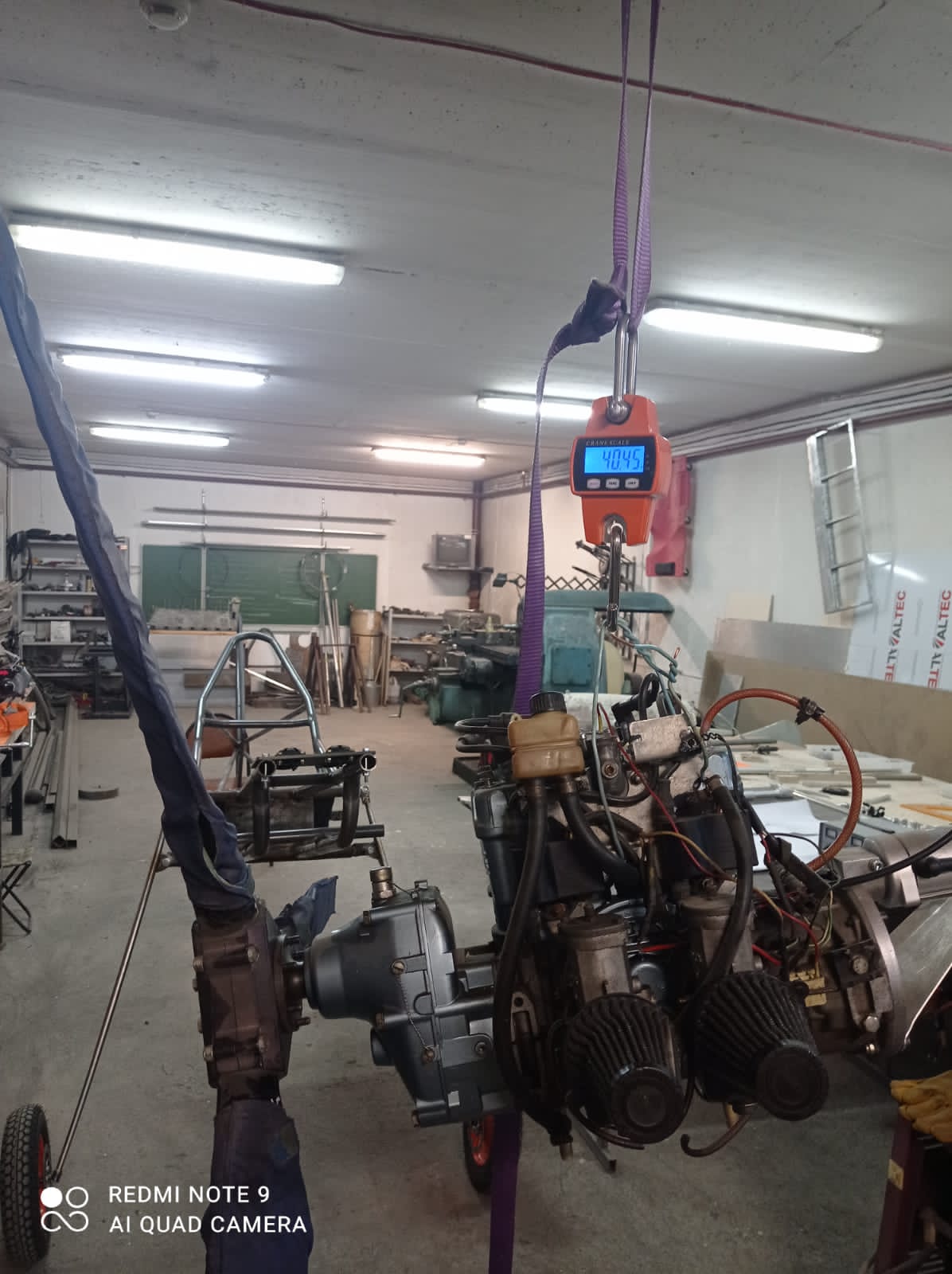

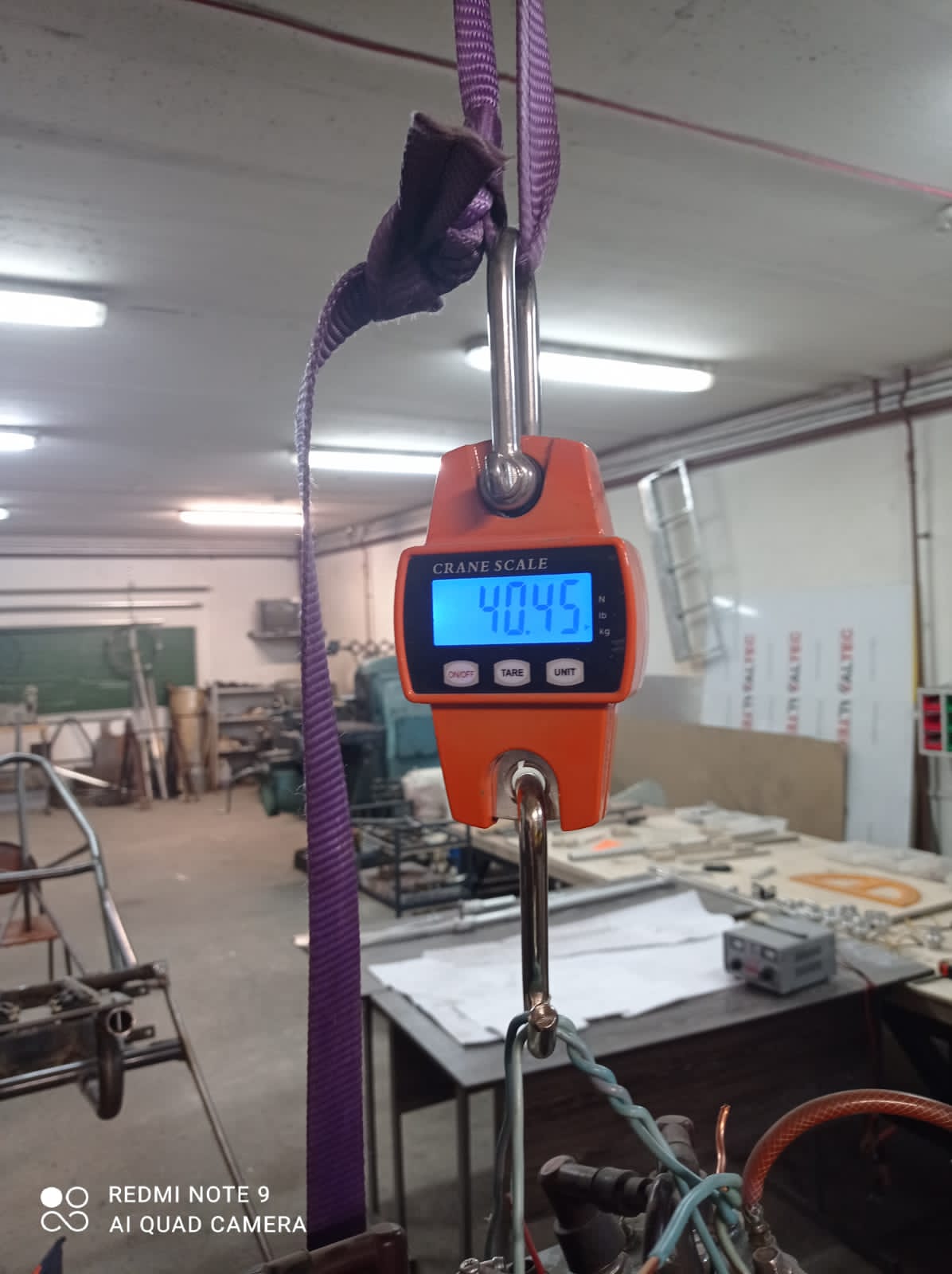

3. ВМУ на базе Rotax 582 будет 64 кг на планер остается 52кг...

5. С топливным баком перемудрил...

3. ВМУ на базе Rotax 582 в 45 кг не только РЕАЛЬНО!!! и есть возможность снизить до 42-43кг. Для неверующих выкиньте чугунные под моторные рамы и свинцовые АКБ и убедитесь воочию. Двадцать первый век на дворе. И больше не задаем подобные вопросы, ниже фото ВМУ без резонатора и радиатора но с элекростартером.

5. Мягкий топливный бак все же решит больше проблем чем создаст, при заявленных перегрузках, другой работающей идеи у меня в голове пока нет.

Да всё отлично - делайте, только с подушкой в баке не мудрите и профиль NACA23014 в корне такой же, но раздутый до тех же 14 процентов, но с меньшей хордой на концах. Это вместо геометрической крутки на больших углах и малых скоростях. Думаю срывные фигуры не будут коньком этого самолёта, а безопасность важнее.

Оставьте +6/-3, профиль типа NACA 23015, крыло неразьемное, не мудрите с топливными мешками и может быть получится пилотажник 115 начального уровня - это будет реальный шаг и вполне достаточно для удовольствия. Главное - результат более возможный.
