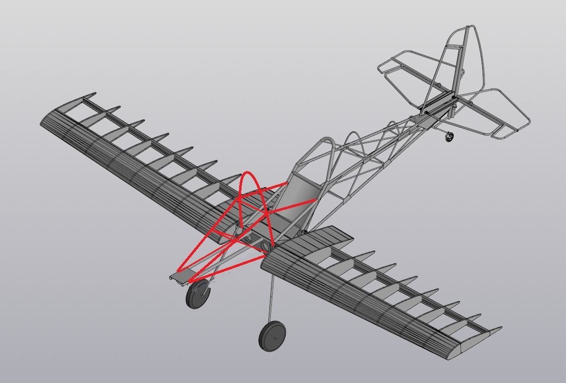

блин,страшно так сидеть в кабинете без дверей и окон. может хоть так? если заменить ваши пластины в усилении моторамы то вес останется почти тот же. зато спокойней будет и есть к чему привязать приборку... дуга под фонарь,это просто чтоб прикинуть остекление. а как вы привяжете заднюю часть к лонжерону?
Артур, понимаю ваше предложение ибо оно вполне логично но НЕТ. Концепция аэробайка без кабины и с мотоциклетной посадкой. Постараюсь выложить в скором времени рисунки, возможно будет наглядней представить замысел. В голове имеется дизайн от которого и пляшу, как говориться хотелось бы не выё***ться но, пока нет такой возможности.

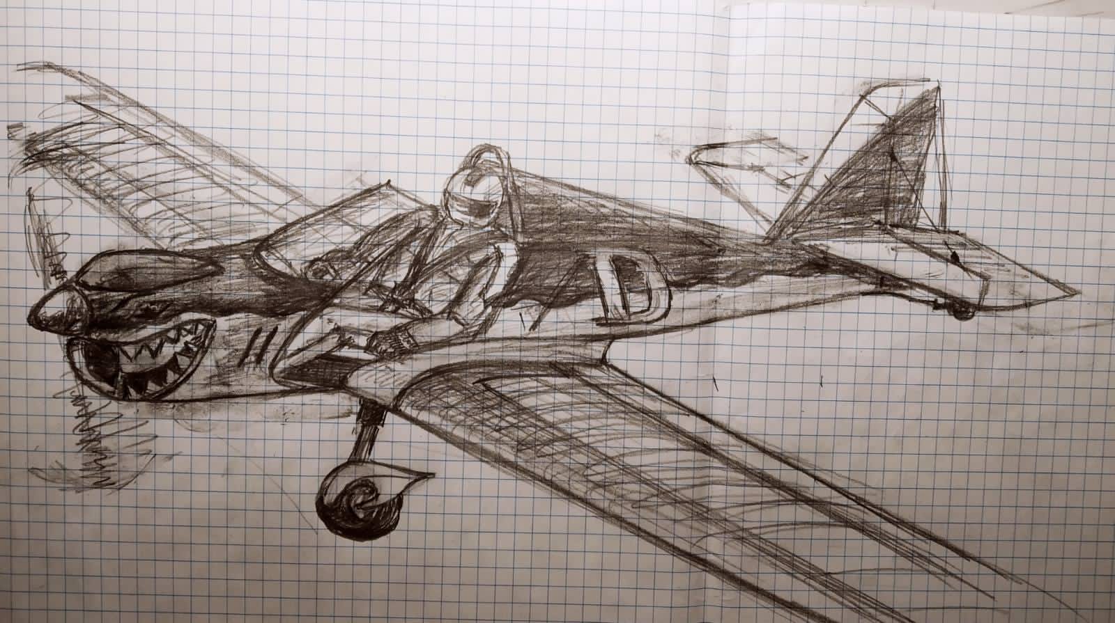

А можно хоть рисунок от руки? Неужели вот прям именно как на мотоцикле лёжа на баке?
Как бывший байкер, пытаюсь представить, особенно в перевёрнутом полёте хотя бы при -3g какие ощущения ожидать 🤓
Прикольно наверное такой же шизонутый как и я только по мотоциклам 🤣

Владимир Павлович лететь красиво на трубе 🤣🤣🤣. Ей богу ну дизайн то тоже двигать вперед нужно, это неумолимый процесс эволюции. Вот ребята подмогнули 🙂
что то знакомая рука..🙂

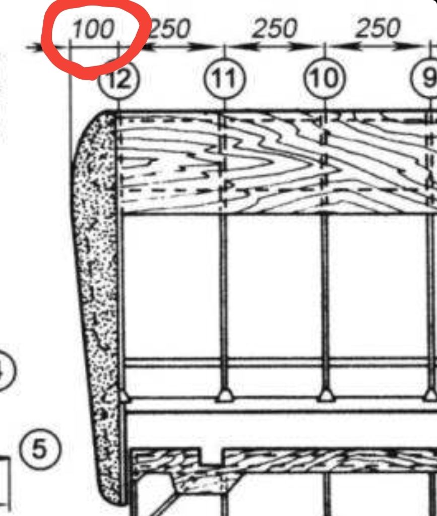

Для тех кто не в курсе про закруглённые законцовки крыла "Арго", прилагаю картинку.
