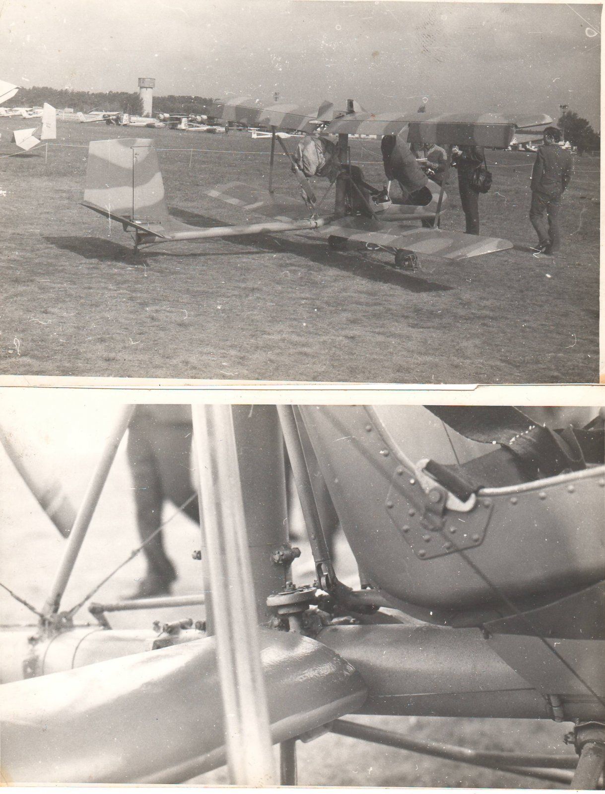

О том и разговор ,что без трубы и с винтом на валу на уровне вихря,а раздолбаи в кабине не сидели-они бегали вокруг и пробывали разные винты да разные карбюраторы. ;)
Это сейчас все такие умные стали, а тогда (первые слеты СЛА) редукторы и глушители-резонаторы редкостью были....
И с таким винтиком 1,05м самолетик имел скороподъёмность 5м/сек и максимал 170.
Banzay
Сам не видел
А как он летает?
Сам не видел, но говорят - не плохо. С этого самоля мне достался двигатель Шкода-30 с моторамой. Одна загвоздка - вылетело стопорное кольцо поршневого пальца со всеми вытекающими последствиями. Может кому-нибудь понадобится :-?

Самолет Зэлик-2 обрел нового хозяина     Н Е   Я   .Но находится у меня.За 5 лет хранения требует полной ревизии,устранения корозии,новый винт и может быть,что-то еще.До приведения аппарата к полетному состоянию и о самих полетах буду регулярно оповещать.Переживающие за самолет помогайте,советуйте.Не дадим его списать.Будет очень приятно сдесь присутствие создателя и строителя.

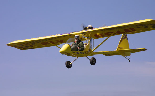

Kolb Firestar
The plans are $ 150 and the builders
manual is $ 50  plus S&H
No PayPal, accepts all credit cards.

Я видел полеты Зелика на киевском слете - и тогда впечатления от него были самые положительные:и от достаточной летучести,и от выбранной силовой установки от автомобильного рефрижератора Шкода,а,самое главное - от прагматичного подхода авторов,применивших в качестве крыльев закрылки от Ан-2,избавившись таким образом,от многих хлопот,связанных с самостоятельным изготовлением крыльев.
И все срослось друг с другом - и все летало заметно лучше,чем многие тогдашние самолеты,представленные на слете.
Вот только с рулежкой тогда дела обстояли,скажем,хреново - без дифференциальных тормозов и свободноориентирующимся хвостовым колесом Зелик при рулежке постоянно стремился войти в циркуляцию;после воздействия газа и РН тут же перекладывался в противоположную.

Начали изготавливать винт по технологии гоффман.Диаметр взял 1,1м,шаг 0,8м.Возможно тяжеловат,но начнем с этого.После запуска подкоректируем,что ему нужно.
