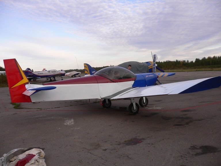

В России есть Зодиак 601UL  в Питере. Точных координат указать не могу. В Украине - 4 штуки включая мой. Машина хорошая, мне нравится. Заказывал в виде Quick-Build кита.
Пока Зодиаки выпускались в Чехии - качество было прогнозируемым. Сейчас - неизвестно. Купить его можно только в Штатах. По слухам - производство 601-х перенесено в Колумбию...
Если нужно больше информации - пиши в личку.

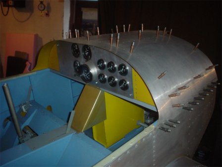

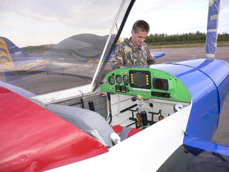

Судя по фотографиям во время сборки БПС стоит за креслом пилота. Похоже - МВЕН.  За бугром штатное место установки - за противопожаркой перед фонарем, но туда влазит только BRS. Самолет явно китовый, версия - UL.
Судя по фотографиям во время сборки БПС не стоит (штатное место установки - за противопожаркой перед фонарем). Самолет явно китовый, версия - UL
А за спинками сидений что по-вашему????
И с чего вы взяли, что UL а не HD?

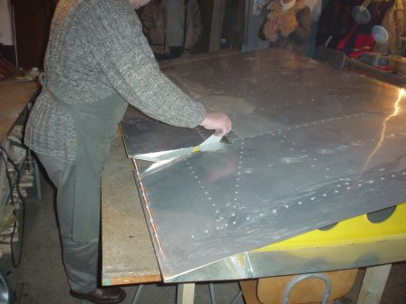

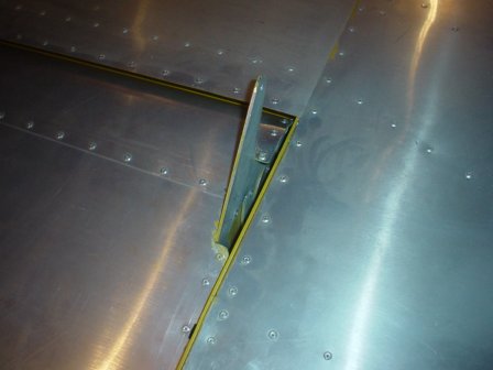

Andreas: см. внимательно отредактированный пост. Имелось в виду, что не стоит ШТАТНАЯ система. Что касается версии HD - то мне она не знакома, т.к. ОФИЦИАЛЬНО в Европе не продавалась - это продукт американский. По HD (который вы строите) мне интересно - там тоже нет закрылков и элерон висит не на петлях, а на полосе дюраля как в UL? В чем тогда отличия HD и UL?
В оригинальном HD - да, без закрылков и элероны на обшивке. Но мы увеличили хорду элеронов, и подвеска та концевых узлах на подшипниках.
Разница между HD и UL - в весе, а соответственно и прочности. Некоторые детали разной толщины, в НД, добавлены некоторые элементы. Наиболее заметный - нижний продольный П-образный усилитель под полом кабины до нижнего опорного узла переднего шасси.
Понятно. Усилитель штука штатная для 601XL. По поводу отсутствия закрылков - печалиться особо не стоит. 601-й прекрасно садится и без них (Vпос=80-85). Единственное - глиссаду нельзя будет сделать такой же крутой как с закрылками. Удобна ли посадка в самолет с фонарем откидывающимся в сторону? Какой двигатель ставите?
Фонарь - практически все, что нам осталось. Мы не будем делать его в сторону - или вперед как XL или сдвижной. Еще не определились.

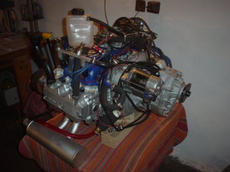

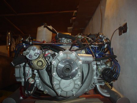

Двигатель - вот
EJ-18
Сдвижной - неудобно. Фюзеляж на конус идет - направляющие выступать будут. Лучше вперед, как на 601 XL. Единственный его недостаток - сложно дотянуться чтобы закрыть когда пристегнут. Когда лень, я  это делаю резкой дачей газа до 3000 и он закрывается.  😀 Когда планируете закончить? (можем организовать слет Зодиаков - штуки 4-5 соберем  😉 )
