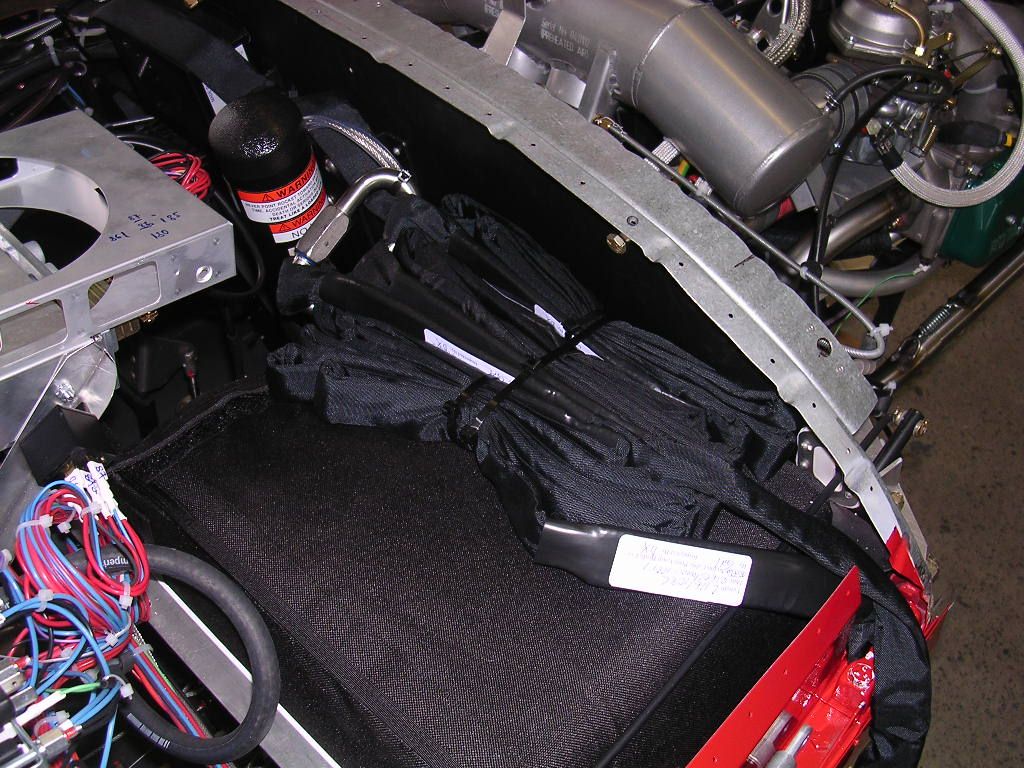

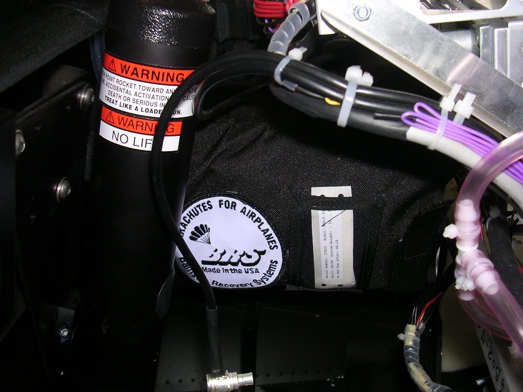

Если есть фото установки сп.системы скинь или на мыло(graysparrow@yandex.ru) или непосредственно в ветку. Было бы любопытно глянуть.
serega
Установка бпс на CZAW. Они, к сожалению, устанавливают только BRS.
    126,8 КБ · Просмотры: 343
и еще. Как уже писал ранее - ставят они ее за противопожарку перед панелью. К сожалению МВЕНовская туда не влазит :'( Можно попробовать установить отечественную под гаргрот, в багажнике, но я думаю что это ослабит конструкцию (обшивка-то работающая)

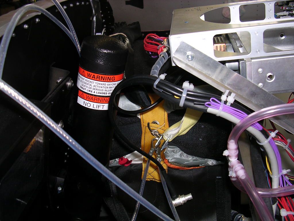

Что-то не понял.
А как она через верхнюю обшивку проходит? Ракета отдельно от парашюта???
Что-то не понял.
В обшивке делается отверстие, пардон, дырка. Удаленная часть приклеивается на оракале. В случае активации БПС ракета выбивает этот кусок обшивки. Ракета выстреливается примерно на 20 м и вытягивает парашют. По-моему на сайте Даймонда есть видео с выстреливанием парашюта. Поищи в сети - интересное кино.
Что-то не понял.
Так а размер дырки-то?
К тому же обшивка в этом месте, мне кажется, более несущая, чем на гаргроте (там хоть дуги стоят)...
Что-то не понял.
Дырка там большая, примерно 400х220. По краям подклепаны усиления. А вот обшивка там ничего не несет (по крайней мере у 601XL). Несущими там являются противопожарка и полушпангоут под приборной панелью.
Гм.
Ну так контур, работающий на скручивание и образуется лонжеронами, верхней дугой противопожарной перегородки, полушпангоутом... А жесткость контуру должна обшивка придавать (боковые обшивки там прямые, работать не будут...
