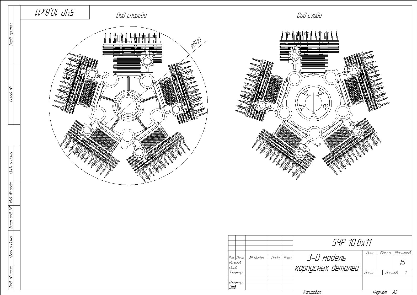

Звезда 6-8 цил 150-200 сил нужна малой авиации?
А.Г.К
более перспективные для копирования двигатели, четырёхгоршковые оппозиты полностью водяного охлаждения
Полностью согласен. Современная тенденция переходить на оборотистые двигатели небольшого литража. Жидкостное охлаждение позволяет снять проблему теплонапряжённости. Но звезда всё таки имеет свою нишу. Просто нужно не забывать что в России кроме столичных аэродромов и аэродромов крупных городов существуют ещё Сибирь и Дальний Восток, а ещё глубинка российская. Нужна простая звезда способная работать на низкоктановых сортах бензина или керосине. Подобный двигатель может устанавливаться на аэроглиссеры, аэросани и аппараты на воздушной подушке. Но об этом должно думать "родное правительство", в одиночку такое не потянуть. Если сравнивать технологичность рядника и звезды то звезда более технологична. Именно по этой самой причине Швецов в своё время сделал М-11 в виде звезды. Были попытки закупить рядные воздушники у Франции, Англии и Германии но по критерию стоимость-эффективность М-11 оказался предпочтительней.

Вы говорите правильно, но упускаете существенный момент, а именно экономику. Никто больше не будет налаживать производство крупнолитражных бензиновых двигателей для авиации, а посему нужно довольствоваться тем что есть. Имеется в виду комплектующие. Переход на малолитражные редукторные двигатели в авиации не прихоть кого то, а суровая реальность. Мне малолитражные двигатели тоже не особенно нравятся, вот и свою звезду япроектировал в размерности Д=108 мм. Просто у нас нет бензинок с более крупными цилиндрами.
ИМХО для авиации эта тенденция не совсем правильная. Тот же MW B22R имеет на четыре горшка объём порядка 2,2 л, а максимальные обороты на валу винта 2.350 об/мин.
При этом на валу у него 4500 оборотов, винт через редуктор.
