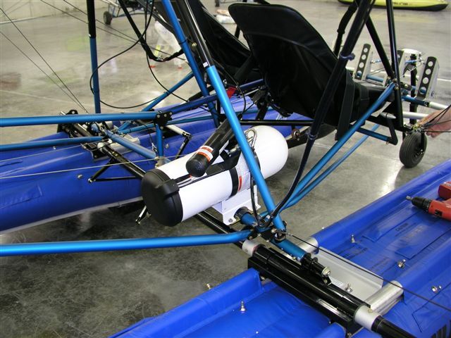

Заморские вроде не ставят бужей и рад. шайб.... по ходу труба-пластина(ухо)- болт

Quicksilver . 2х местный вариант. Не путать с Quickie Бэрта Рютэна

Нееаа!! Сколько смотрю на все тряпколеты- блин, не нравиться мне их нагромождение трубок-тросикофф :-X. Хотяб крыло жесткое ифюз попроще.
1) По фото не видно-есть там бужи или нет,хотя буж должен быть там,где он действительно необходим необходим.Можно и вовсе без бужей,толщиной труб решать проблему,но тогда культуры веса не будет.
2) На "GOAT" много таких вещей,что волосы дыбом! Однако летает,часок-другой по выходным. А если по 50 взлётов-посадок за день-посыплется!
Учебный трубчато-тряпчатый аппарат делать нужно как"Птенец"-культурно и правильно.
