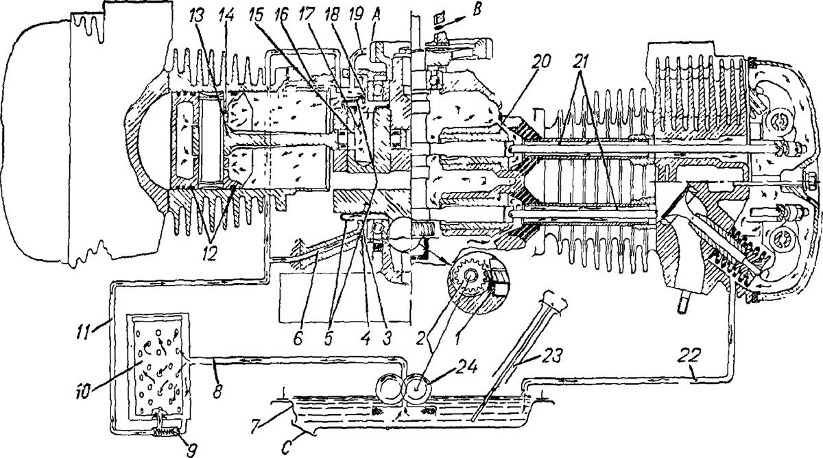

При верхнем распредвале через что стекает масло из головок?Расположение
распредвала как сверху, так и снизу коленвала возможно и может быть
выбрано, исходя из компоновочного решения картера.

На головках ГАЗ-542/544 у Вас не будет выбора. Распредвал получется только сверху. Впуск снизу. Автомобильный карб уже не поставишь.Расположение
выбрано, исходя из компоновочного решения картера. Мне больше
понравилось расположение снизу, как у Конти.

Стекает через маслоканал. Как и на мотоцикле УралПри верхнем распредвале через что стекает масло из головок?
И кстати как подаётся?

На картинке подаётся через кожуха толкателей. Те смазка без давления. Самотёком. Это на ротаксе через толкатели.Стекает через маслоканал. Как и на мотоцикле Урал
Подаётся через толкатели и штанги.
Отвечу, хоть тема и не про Урал. Что Вас интересует, есть в свободном доступе 🤫Слив значит будет через отдельную трубку изрядного сечения с каждой головки. Кому то тут у ротакса- много кишок казалось...
Я в курсе, что у Д-144 и ГАЗ-542/544 таких отверстий нет.Надеюсь поклонники оппозитов про эти отверстия в курсе 😉
