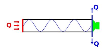

Вот схема старенькая. Только тут динамик на "холодном" торце Q обозначает подвод/отвод тепла.

Волна давления распространяется со скоростью звука. И именно на этом построена идея моего "инерцоида". Повторюсь:
Замкнутая труба.
На одной, нагреваемой стороне находится источник колебаний газа(например обыкновенный динамик).
На противоположной, охлаждаемой стороне просто заглушка.
По всей длине в газе создаётся градиент температуры.
Динамик у "горячего" торца трубы генерирует волну давления(звук и есть такая волна) которая "стартует" с местной скоростью звука, например 430 м/с, и перемещаясь к "холодному" снимает и нагревает газ "по дороге", те имеем смещение массы газа и центра масс всей трубы в сторону "холодного" торца. Получаем импульс/силу тяги.
Но, второй конец у нас охлаждаемый, те тепло, энергия нагрева отводится вовне трубы, а поскольку скорость звука зависит от температуры, то скорость волны ПАДАЕТ. И придя к "холодному" торцу она отражается от него с меньшей скоростью, равной, местной скорости звука, например 400 м/с. Получаем обратный импульс/силу тяги МЕНЬШИЙ первоначального на 7%.

Воздух 273 К: скорость звука - 331,5 м/сек; плотность - 1,293 кг/м3;
Воздух 100 К: скорость звука - 387,1 м/сек; плотность - 0,9465 кг/м3;
Отношение скоростей 1,17, а плотностей 1,37. Все равно не получается скомпенсировать.
С чего бы возводить в каадрат скорости?Даже если следовать подобной логике,
то для корректного сопоставления, нужно брать отношение скоростей в квадрате
Тогда всё сходится - 1,17х1,17=1,3689
В приведенном Вами источнике об очередном безопорном двигателе есть ключевая фраза:Почитай , похожа на твою систему .
Дело даже не в квадрате. У вас ошибка в рассуждениях появилась ещё раньше (ещё до формул😉).С чего бы возводить в каадрат скорости?
Импульс у горячего торца P = m1 * v1;
Импульс у холодного торца P = m2 * v2;
Соотношения масс и скоростей будут как я и описал. Без всяких квадратов. Итоговое соотношение скоростей возводить в квадрат я не вижу причин. Не поясните свою мысль?

Ну, те обосновать свое возведение в квадрат разницы скоростей объяснить не желаете? Слив засчитан.
И на это:Фака!!! Стопицотый раз:
Поэтому я бросаю горячий мячик с начальной скоростью ВЫШЕ, получаю импульс БОЛЬШЕ, чем остывший по дороге мячик сообщает противоположной стенке моей трубы...
Вот схема старенькая...
Мы не на уроке, а Вы не препод, чтобы побуждать меня искать некую мою ошибку. Видите оную, считаете, что можете аргументированно это доказать/показать, милости прошу, о чем и сказал Вам. А то деЦкий сад, "знаю, но не скажу". Я не вижу противоречий в своих размышлизмах. Система не замкнута, следовательно законы сохранения не нарушаются. Даже Ваше необясненное возведение в квадрат не помогает, если оперировать менее округленными цифрами.)))🙂
Не желаю, поскольку осознал, что у вас ошибка вкралась раньше. Поэтом нет никакого смысла разводить холивары за формулы и расчёты.
Посмотрите как нибудь заново, свежим, незамыленным взглядом вот на это 😉 :
И на это:
Как раз вот в этих, процитированных тезисах (без каких либо формул!), вижу что именно в них недопонимание вами сути происходящего и зарыто (так что формулы можно благополучно оставить в покое)
Если же поймёте в чём подвох, то и сами увидите что ничего большего кроме мелкого сотрясания (вибрации от работы динамика) с этой трубой не произойдёт, сколь сильно бы не нагревались и охлаждались её концы.
