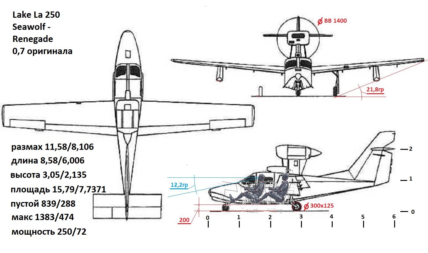

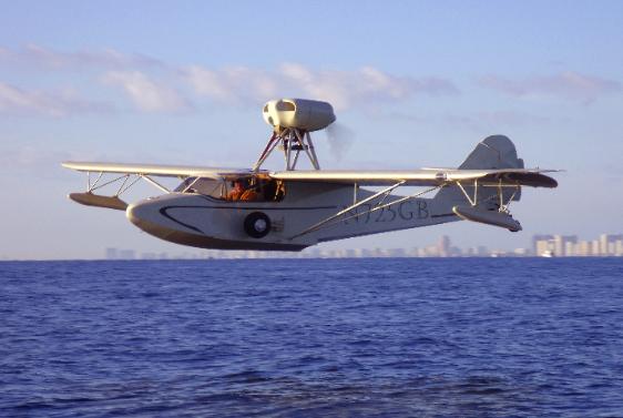

В ходе первых набросков вырисовывается такая картина:
    118,9 КБ · Просмотры: 335
Возникли и первые трудности - отсутствие крупных проекций этого аппарата.Этим и объясняется низкое качество изображения.Поэтому просьба,если кто-то имеет более качественные проекции или чертежи,выкладывайте здесь или мне на почту:
rukan2012@yandex.ru
Признаюсь,именно к Лэйкам относился с прохладцей,считая их сборищем недостатков:высоко поднятый мотор с пикирующим моментом от него,длинные стойки шасси,неубирающиеся поплавки странной формы...Всю прелесть этой схемы мне открыл В.П.Лапшин(вот уж мудрый человек).Дальнейший сбор материала и изучение истории самолёта показало,что он имеет давние корни,от Груммановских Гуся и Утки,и эволюция вывела весьма хорошую амфибию.Просмотр фото и видео взлётов и посадок,когда поднятые волны слабо попадали на винт,а также маневрирование на воде,ещё больше укрепили уверенность в этом.
Конкретно модель 250 с 6-местной кабиной имеет более глубокое V днища,что положительно скажется на реплике,т.к. для неё волнение будет казаться больше.Кроме того,длина кабины позволяет разместить двух пилотов тандемом на расстоянии достаточном для спаренного управления.
Обводы лодки просты,обшивки с одинарной кривизной.
По крылу:корневой профиль NACA 4418,концевой NACA 4412.
ХО крестообразной формы,РВ неразрезной в плоскости киля,имеет слева отдельную триммирующую поверхность.РН проходит под РВ,т.о. сверху остаётся "гребень" - часть киля,которую сделаю легкосъёмной для уменьшения высоты.
По шасси по диаметру подходят авиационные пневматики.Однако проходимость шасси с носовой опорой определяется диаметром переднего колеса,поэтому есть желание и на носовую стойку поставить такое же.
Для обзора заднему пилоту выбрана модель с небольшими боковыми окнами,при желании наклонившись вперёд пилот может заглянуть под крыло.Кроме того,близкое расположение переднего пилота к лобовому стеклу даёт хороший угол обзора вперёд-вниз.

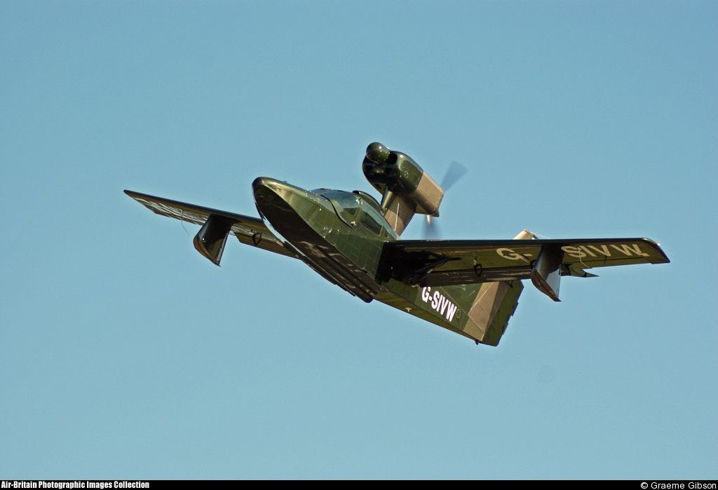

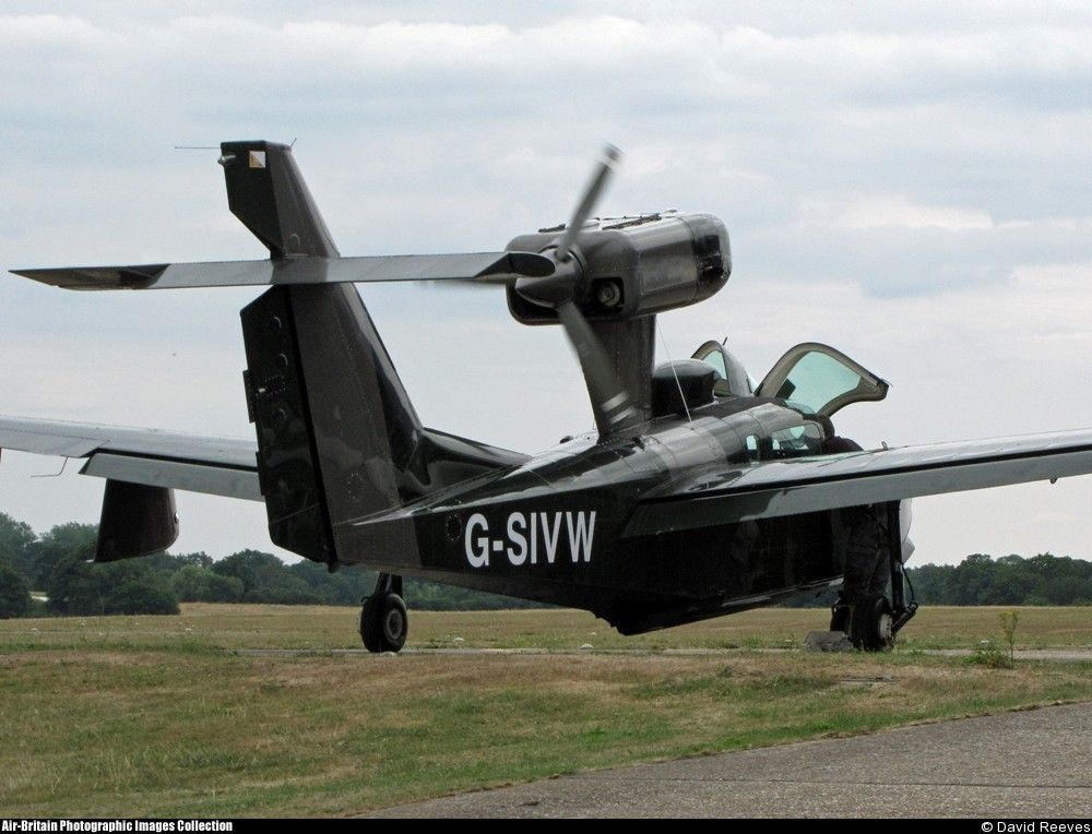

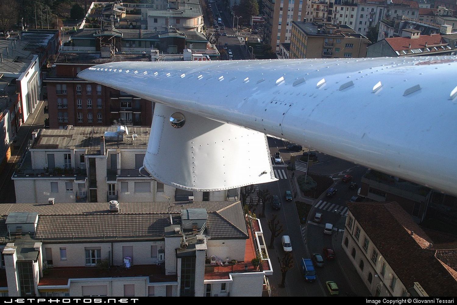

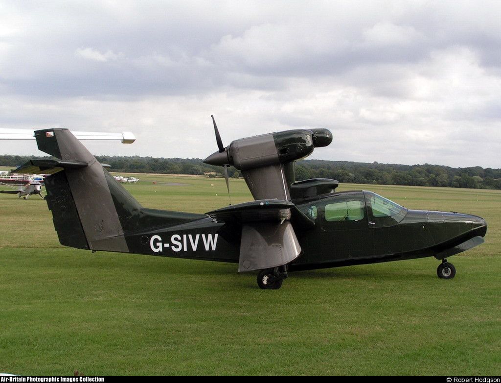

Немного прототип с разных ракурсов.

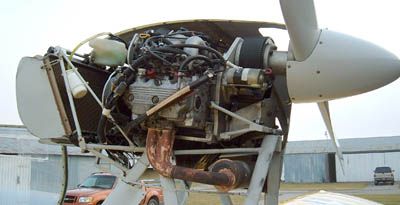

Конечно,основу самолёта составляет двигатель,но его пока нет,да и расположен почти в цт,так что вопрос по ВМУ отложен до поры - до времени.Более насущными являются общая компоновка и центровка.

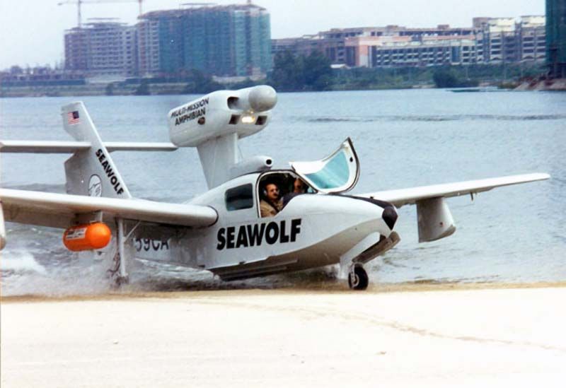

Здесь видео с официального сайта,поведение амфибии на воде,особенно монравилось Multi Mission c Seawolf в главной роли.Замечательный аппарат!

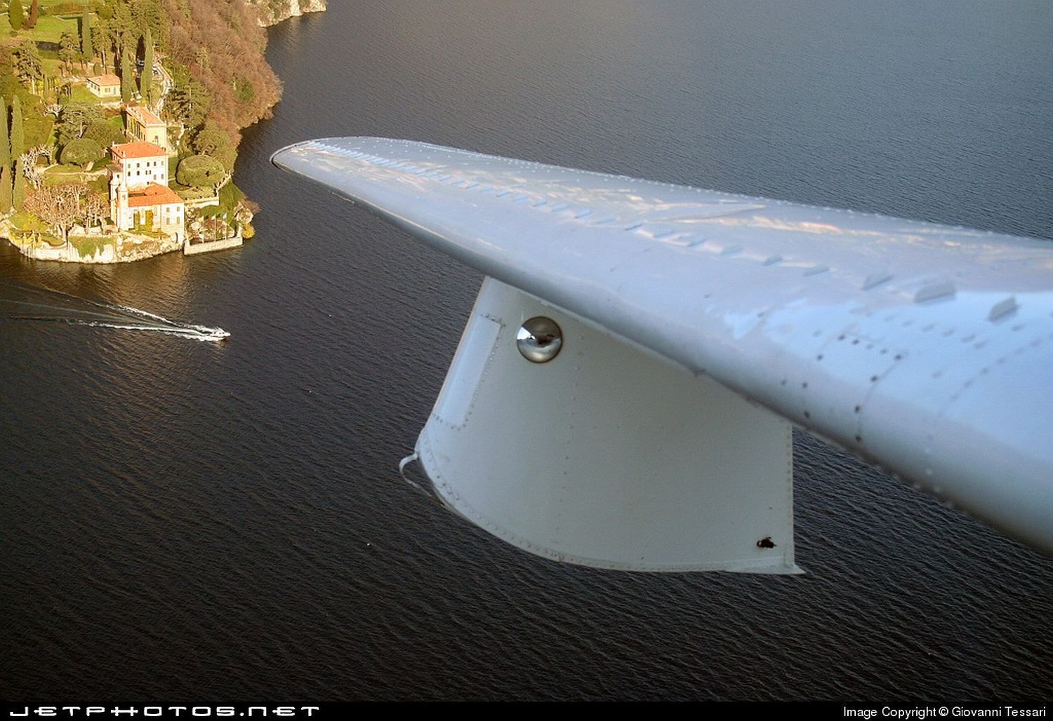

Из конструктивных "вкусняшек",где недостатки схемы используются как достоинства,отмечу высоко расположенные фары на капоте двигателя,и небольшое зеркало на правом поплавке для зрительного контроля выпуска передней ноги шасси.

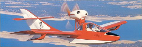

Обратите все-же внимание на Volmer Amphibious Aircraft:
- Конструкция крыла - от Пайпер Каб. Многие его освоили. Можно даже заказать каркасы.
- Подробные чертежи для домашней постройки. Не надо потом ошибки переделывать...
- Используются штатно ДУ-автоконверсии.
Если хотите поменьше - есть аналог Lake - Osprey II...
http://www.ospreyaircraft.com/osprey.htm
Те-же "плюсы".
Все реальнее, чем по контурам строить новый самолет "с нуля"...

Думается, однако, что коэффициент масштабирования в 0.7 маловат - тогда площади остается лишь 7.7.м^2 (аргумент Замполита насчет нагрузки на крыло следует учитывать) ; если увеличить масштаб до 0.8, то площадь крыла выйдет за 10 квадратных метров и, умостившись в наши 495 кГ, нагрузку на крыло получите вполне вменяемую - а комфорту будет даже поболее.
