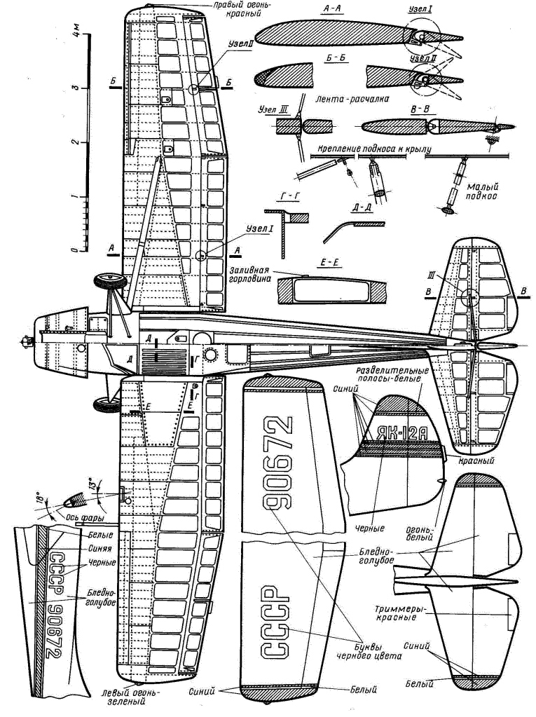

Алексей, Ты исходное условие не совсем верно поставил.
Тебе надо крыло от ЯК-12А.
А не ЯК-12, ЯК-12М, ЯК-12Р - у этих крыло вообще-то двухлонжеронное...
Короче, там где подкос ВСЕГО ОДИН, а не V-образный с контроподкосами...
А чего там сложного?
Основной лонжерон в месте крепления подкоса стыкуется (моментно) с косым вспомогательным лонжероном. Жёсткая обшивка заканчивается на втором (косом) подкосе. И на кручение работает образуемый ею кессон.
А в корневой части крыла оба лонжерона имеют шарнирную заделку.
Там гораздо интереснее ДЕТАЛИ, типа конусных болтов навески крыла в шарнирных узлах навески...
Вдогонку...
Если на реплику "Ренегата" такое по конструкции крыло ставить хочешь, то можно его сделать и свободнонесущим - с моментной заделкой первого (основного) лонжерона и с шарнирной заделкой второго (косого) лонжерона. А в месте их стыков удобно получается разместить узел навески стойки основного шасси. И колесо со стойкой вместе в крыло убирать, как раз между лонжеронами.
Только всё это надо будет СЧИТАТЬ, естественно...
