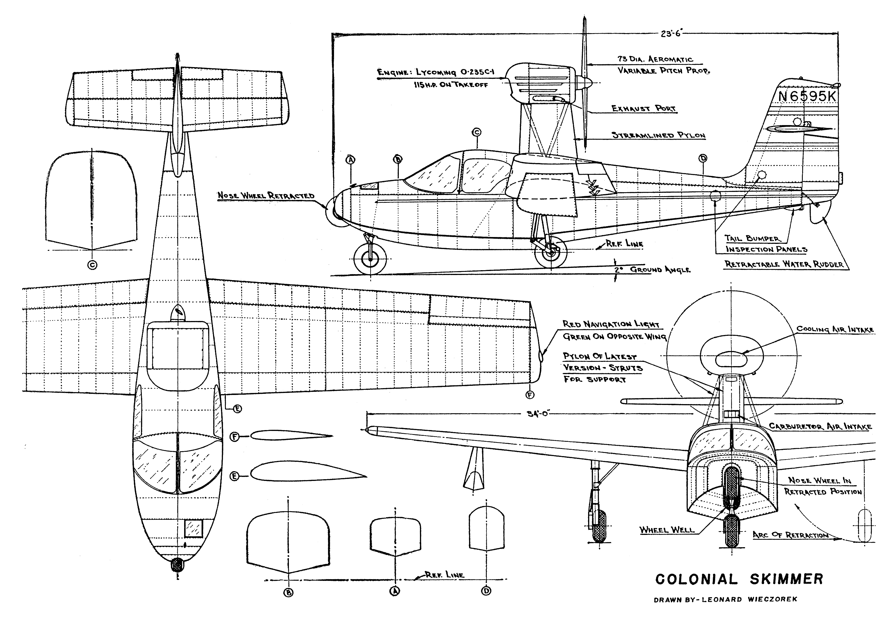

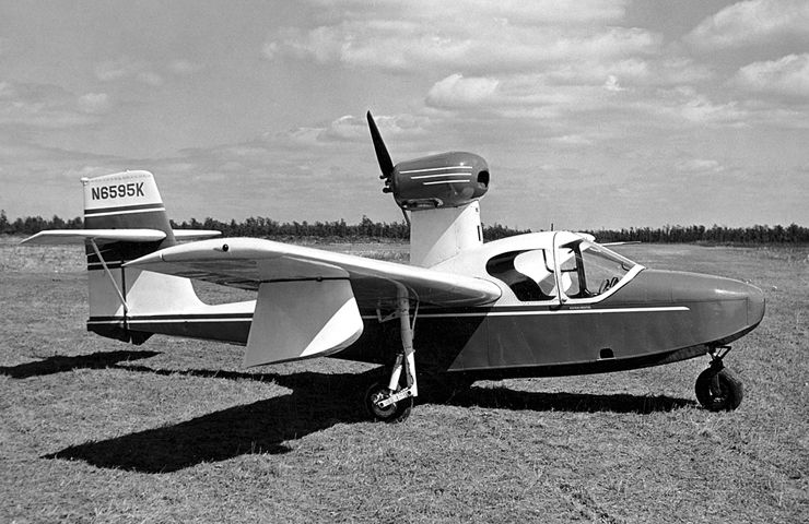

0,7 Lake La 250 Renegade/Seawolf

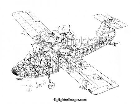

Зачем изобретать уменьшенную реплику LA-250, если он сам вырос из такого размера? Первой серийной моделью разработки Дэвида Турстона (David Thurston) была амфибия Colonial Model C-1 Skimmer. Она как раз в размерности, заданной топикстартером.
http://en.wikipedia.org/wiki/Colonial_Skimmer
    176,1 КБ · Просмотры: 206
    76,8 КБ · Просмотры: 205

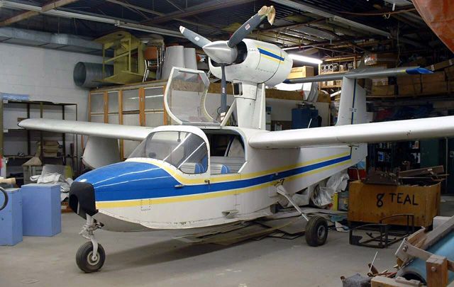

Существует и более поздняя "homebuild" модель Турстона под названием THURSTON TSC-1 Teal
http://en.wikipedia.org/wiki/Thurston_Teal
http://www.seabee.info/teal/teal_models.htm
    28,7 КБ · Просмотры: 175
    52,9 КБ · Просмотры: 192
Друзья мои,вышеприведённые модели весят под тонну,и имеют двигатели в 150-160л.с.,фюзеляж с меньшим удлинением...Если строить 1:1,то они вообще мне не подходят,а если уменьшить до СЛАшной категории,то вдвоём тесно будет,а тандемом не сесть.С другой стороны,250-я Лэйка вобрала в себя опыт этих аппаратов,и гидродинамика у неё улучшена.Приведённые мной ссылки на видео это наглядно показывают.Это раз.
Конструктивно разницы особо не вижу,сверхъестественных технологий не надо,так что и здесь преимуществ ваших вариантов особо не вижу.Это два.
Скажу больше,единственное преимущество,которое может быть заявлено,так это постройка по готовым чертежам.И даже если бы я и согласился на эту авантюру,то они пришли бы для своих материалов,своих размеров...И что потом,опять пересчитывать?Бегать усравшись в поиске заменителя материала?Вносить самому конструктивные изменения "под себя"?...Как-то не проникся я этой идеей.Это три.
Так что вы уж извините,но останусь при своём мнении.

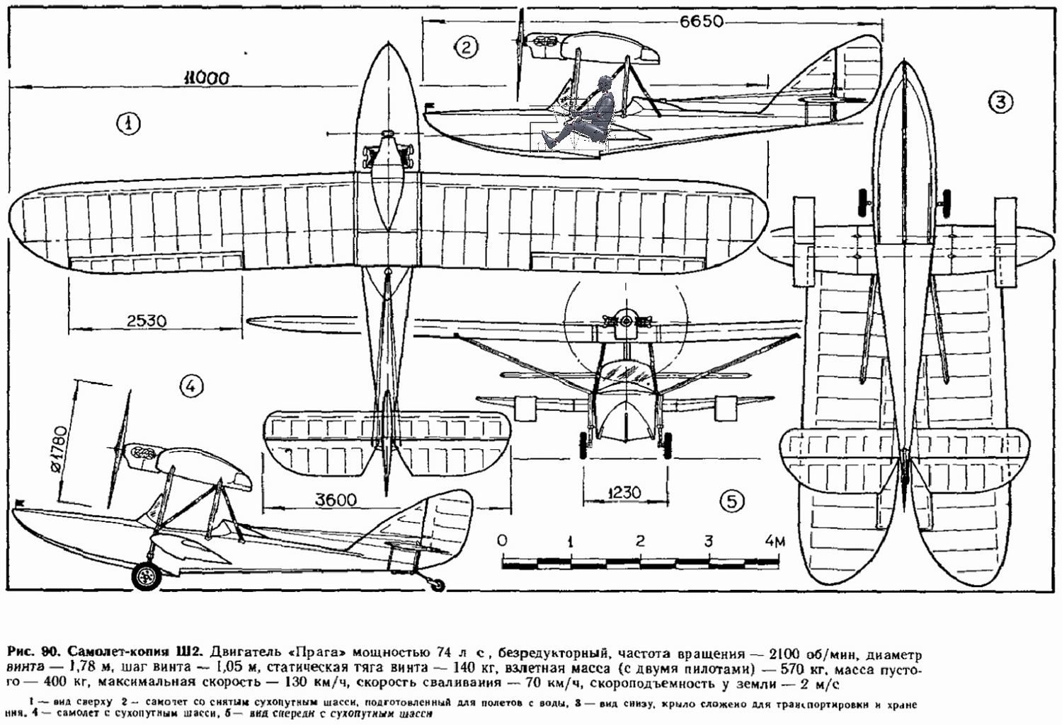

КАА,дорогой,ну здоровая Ш-2,крыло без механизации,да и вообще я с ней ни в одни ворота не влезу.Уменьшать стану,так она сразу из плюсов в недостатки превратится:низкий надводный силуэт,винт в большей опасности,опять-таки проблема компоновки что рядной посадки,что тандем,ну и далее,по нарастающей...Но я же не говорю,что полностью отметаю опыт постройки таких аппаратов.Вот,например,редан предполагаю накладной,как на Ш-2 или МБР-2.Силовая схема фюзеляжа близка к ЭСКА-1.Шасси как на Скиммере...Так что миниЛэйка не так фантастична,как может показаться,наоборот,очень практична,я бы сказал урбанистична,все линии диктует функциональность.Глядя на неё,я вполне представляю осуществимость этой идеи.Только чертежей нет,печалька.
Полноразмерная Ш-2-не рассматривается для 2-х местки. Слишком велика. Масштаб- около 0,8. При этом, высота борта будет врядли меньше таковой у Че-22, ширина кабины-около метра (маловато,конечно...) Но я вообще-то не имел в виду точную копию, а копию компоновки.Ширину кабины можно делать по необходимости и 1,1...1,3 м. Крыло-складное у прототипа,закрылки могут и не понадобится,ибо массу пустого аппарата можно и нужно сделать значительно меньше. ИМЕННО такое крыло-парасоль обеспечит наибольшее эффективное удлинение при ограниченном размахе!По высоте будет никак не больше рассматриваемой вами компоновки. Такое же расположение мотора и винта имеют одномоторные модификации Че-22. Открытая кабина имеет и существенные недостатки.
Вообще-то задача засовывания такого самолёта в стандартный гараж изрядно осложняет вам задачу. Сразу вспоминается история с английскими бомбардировщиками,которые должны были вмещаться в стандартный ангар RAF. ;D
Ант-ТВ,не очень-то копийна эта модель,чертёжик этот у меня есть,но всёравно спасибо.
КАА,ну а смысл мне,грубо говоря,с того же "нуля" разрабатывать миниШаврушку,да ещё и не копийную,и потом получить совсем "не копийное" поведение на воде или в полёте?Не вижу причин,явно отрицающих выбранный мной прототип.
Я не отрицаю выбранный Вами прототип,просто мне именно компоновка Ш-2 кажется предпочтительнее, по изложенным выше причинам. Самолёт-то всё равно с "0" разрабатывать предстоит со столь же непредсказуемым поведением. Что получается при масштабировании Ш-2,примерно ясно на примере реплики советских времён.

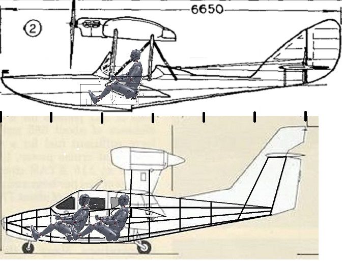

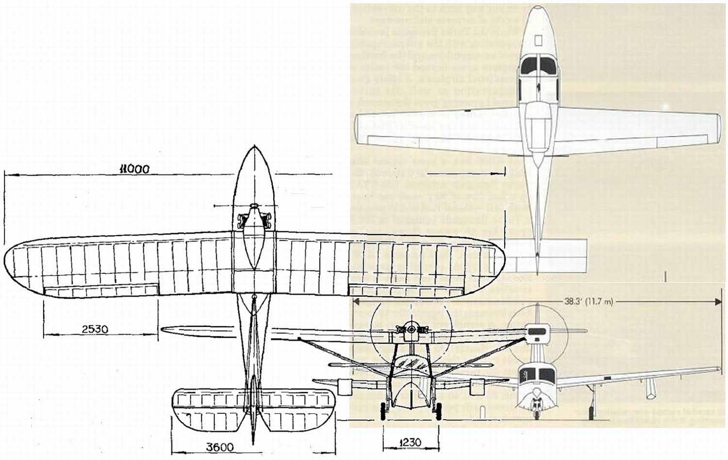

КАА,не удержался,и сравнил реплики Ш-2 и Лэйка.Они приведены к общему масштабу.Видно,что Шаврушка имеет невысокий надводный борт,и вполне возможно заливание винта.Лэйка тоже не гигант,но СУ расположена хоть и на той же высоте,но имеет ВВ меньшего диаметра,да ещё и крылом прикрыта.Так что защищённость ВВ максимальна.
Далее,ширина лодок примерно одинакова(0,9-0,85м),но Лэйк тандем,а в Ш-2 надо крепко обняться.
Высота реплик одинакова,но если складывать по предложенной схеме,то не влезть никуда,а если куда-то и лезть,то придётся и крыло иначе складывать(с поворотом вертикально),и ГО,и нижнее крыло с поплавками,в то время как на Лэйке предполагаю складывать лишь крыло(стабилизатор небольшой и входит без складывания).
Шаврушка в полтора раза больше,и весит соотвественно выше.При сопоставимых мощностях моторов с Лэйком,данные у неё не ахти.Сказывается как меньшая нагрузка на крыло,так и гораздо худшая аэродинамика.
Как видите,Лэйка легко одерживает победу в этом конкурсе).

Ну вот нормальное сравнение. Итак:
+) Ш-2 реплика.
...она была построена и летала,
...просто выбраться из кабины (если что),
... характеристики замерены реально, а не придуманы. Как видим с категорией СЛА нифига не получилось (400 кг пустого). Это реальней, чем 288 заявленых  на реплике  Лайка.
-) Ш-2:
...низкий борт над водой ( ну расшейте лодку на 100мм по вертикали).
...не амфибия в этом варианте,
...не закрытая кабина,
...негламурная модель для подражания.
Для Лайка плюсов , кроме модели для подражания и закрытой кабины-ловушки пока нет. Про штопор писать не буду, но сосредоточение сконцентрированных масс вблизи Ц.Т приводит к ускорению вращения и увеличением углов атаки с увеличением времени вывода. Но ведь это не страшно...продувок в штопорной трубе ведь ни кто не видел, а значит всё может быть хорошо  😉
Да и положение пилотов в кабине "попой на полу" как то напрягает. Над проектом надо работать, работать и ещё раз работать....Удачи.
Вы, как бы, хотели про это не писать: так что - не удержались?
Оказалось, однако (извините) что это тот самый случай, когда лучше жевать, чем говорить: как раз разнесение масс приводит к бОльшей инертности и, как следствие, более замедленной реакцией на действие рулей и затянутому выходу из штопора; кроме того, разнесение масс способствует и переходу штопора в плоский... в общем, все рекомендации по штопору включают, в качестве одного из главных, условие максимальной концентрации масс вблизи ЦТ.
Соответственно, и остальные Ваши аргументы, скажем, ошибочны.

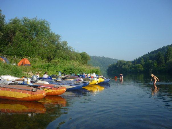

Самый эффективный путь к постройке рациональной амфибии категории СЛА-обратить внимание на обсуждавшийся "Гидросамолётик" из Саратова. 😉
проиграйте мысленно сцену подхода этой реплики к берегу, высадке экипажа для охоты, рыбалки, купания и пр. и последующего старта. Берег не подготовлен, не имеет причала, может быть крутым, или заболоченным. Сравните с теми же операциями на компоновке Лэйка, где все делается точно так же, как на обычной гребной, или моторной лодке.
К крутому и заболоченному берегу, как правило даже не подходят-делать там нечего. Место причаливания выбирают тщательно, один из пилотов обычно сигает за борт и прощупывает дно ногами (очень актуально для пластиковых гидросамолётов), если дно хорошее и пологое, запускают двигатель, и выползают на пол-корпуса 😉  Операции причаливания на Ш-2 выполнять куда проще,когда 1 член экипажа может спрыгнуть на мелководье с нижнего крыла и подтащить самолёт к берегу. Посадку-высадку также можно производить не замочив ног, чего на Лэйке не сделать. Выезд на берег на шасси с хвостовой опорой также будет проще (это я умозрительно ибо у нас была лодка, а не амфибия).
Прилетайте к нам на Западный Урал и попробуйте найти здесь пологий песчаный берег (кроме Камы, разве что).
Либо отмель галечная где днище пропорешь и шины порвёшь колёсные, либо тот самый высокий берег, поросший травой.
И причаливать к нему только носом и можно (если с течением справишься). Речушки у нас горные, хотя и гор-то не видать с земли...
Пять лет подряд хожу на сплавы с семьёй и говорю не с чужих слов. На фото ниже - типичный берег. Глубина у самой кромки береговой черты - от полуметра и глубже, в сапогах не очень-то нагуляешься. А в трёх метрах от берега - уже по колено. Но без обуви все ноги на острых камнях поранишь...

Значит-становиться на якорь, и в воду сигать. 🙁
Ну вы-то прекрасно понимаете,что у любой летающей техники есть ограничения, и личные "хотелки" тут не помогут...А полиэтиленовая чешуя на гидросамолётах пока не прижилась. 😉
Якорь у нас бросать - гиблое дело: дно каменистое, зацепиться только за валуны на перекатах можно. Или за траву высокую на берегу. Рыбаки на лодках либо БО_О__ОЛЬШОЙ камень в качестве якоря возят с собой, либо вбивают в дно колья (там где это можно сделать). Либо с берега на "кораблик" рыбачат...
А вода у нас три-четыре месяца относительно тёплая, чтобы в неё лазить даже в сапогах-болотоходах. И единственный выход для гидросамолёта в наших краях - это ткнуться носом в берег и сойти на него по поплавку (как это Полярник делает на своих А-27 и А-37), либо по носовой части лодки (как это на лодках Чернова можно иногда делать). Правда для этого движок (или движки) глушить надо, чтобы под винт вращающийся по горячке не залезть...
И компоновка SeaBee и Laker-ов тут предпочтительнее кажется :IMHO
На самом деле, подойти, чаще всего, получится носом - и, если возможно, с выволакиванием на берег носа (и в таком положении швартоваться. После остановки носом к берегу, открыв фонарь, по носу можно выйти на берег и ошвартоваться даже в одиночку; также и в обратном порядке - можно отвязать самолет, оттолкнуть его от берега и тем же движением влезть на нос: инерции хватит для удаления, достаточного для запуска и выруливания.
И не замочить ног только через нос и удастся - что на реплике Ш-2 ( посмотрите на высоту крыла над водой и мизерное водоизмещение поддерживающего поплавка на нижнем крыле) просто нереально.
Вообще, даже удивляет, что практически, вся аргументация "против" ( кроме разве,что, нагрузки на крыло) настолько уж неубедительна: все же, хоть компоновка Лэйков почти идеальна для легких летающих лодок,  можно было,- раз уж он так не нравится,- хотя бы немножко поднапрячься, чтобы выдумать менее уязвимую версию.
Абсолютно реально,если учесть, что на мелководье боковой поплавок коснётся грунта под грузом, а сама лодка будет на плаву. Пройти по нижнему крылу согнувшись,и держась за подкос-не вопрос! 😉
