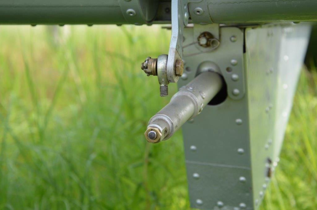

А комиссия МАК обратила внимание руль высоты, вернее на качалку РВ. По фото с места катастрофы видно что РВ в крайнем верхнем положении, качалка оторвана от тяги, при этом видно что качалка не разрушена также нижняя обшивка РВ в районе качалки не деформирована и не разрушена, но тем не менее тяга управления отстегнута. Что произошло с креплением тяги к качалке, оно разрушено? Если оно целое то можно предположить что у Ефима в полете отстегнулся по какой-то причине РВ от тяги, со всеми дальше вытекающими последствиями.

Не верю что пилот в здравом уме и не первый раз "за штурвалом" будет совершать опасные и просто бессмысленные маневры вблизи земли над незнакомой местностью. А может таки была проблема с РВ и пилот пытался маневрами как то уменьшить скорость снижения ?
B
Buddu
Небылл там никакой проблемы с РВ. Разлом свежий. Следов коррозии нет. Загнало его вверх и отломило от удара, когла самолет сложился пополам в районе ног пилотов, что их, собственно, и убило.
