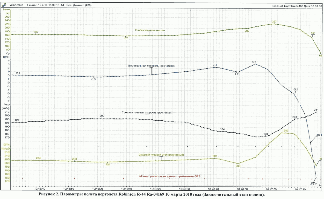

Встретил фактическую погоду хуже прогнозируемой, принял решение подсесть на озеро, при зависании попал в снежный вихрь. Классика для вертолётчиков. Печально. :'(
Мне кажется (судя по графикам из отчёта) "падение" началось с крейсера - то есть не видно снижения для подсесть. Скорее попал в снежный заряд/перестал видеть горизонт (мы не знает почему) - и потеря ориентации - падение  🙁
