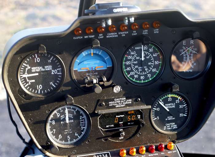

следовательно и о высоте своего ВС
-- там стоял приличный GPS. Который уж по любому не менее точно, чем барометр, отслеживал высоту.

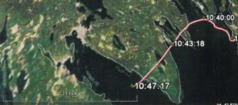

перестал видеть горизонт
посмотрите на трек. В передней полусфере до ближайшей точки, где можно что-то увидеть - пять километров с небольшим. Т.е. заведомо вокруг - однородное белое пространство. До этого места а) всегда был поблизости берег на просматриваемой дистанции  б) большие открытые пространства обходились так, чтобы было к чему привязаться. Решение пересекать большой залив по прямой - неудачное. Но не фатальное, поскольку в принципе оборудование вертолета позволяло, как я понимаю, пересечь этот залив вообще не видя земли. Из классического набора приборов, которые для этого нужны - я не уверен, что там был компас. Зато была GPS, с которой данные чуть медленнее, чем просто с картушки, но тоже вполне считываются.

-- а в этом коварство и состоит, что до определенного предела это происходит незаметно. Из серии - "лечу вдоль бережка, лесок вижу, снег посильней пошел - подвинулся пониже и поближе к леску - опять вроде все хорошо". А в какой-то момент лесок кончился - и привет.
Выше я излагал, что погоду нужно анализировать во время полёта и принимать решение. А по вашему методу - " леска и бережка" привет может наступить гораздо раньше.
А СМУ, оно и в Африке СМУ. Нужен опыт полётов по приборам, хоть в тундре, хоть на Кавказе. Тем более на вертолёте. Если ты летишь по приборам, какая разница, что под тобой? :IMHO

Для визуальных полётов высотомер нужен как тахометр/спидометр для вождения. То есть приятно когда оно есть, но не более того.

Давайте начнём с самого важного - был ли навык полёта вслепую/по приборам на вертолёте. Вертолёт неустойчивая штука - как на велосипеде с завязанными глазами.
Давайте на этом закончим - Ян не имел достаточного опыта таких полетов, при этом искренне не собирался летать в подобную погоду. Есть тысячи профессиональных вертолетчиков, которые по приборам не летают.
При этом сама ситуация - классический white-out, больше особо добавить нечего.
Можно было избежать или нет - теоретически, можно было. Практически - думаю, подавляющее большинство на его месте продолжили бы полет...
