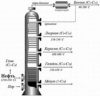

Прямогонный бензин получают путём ректификации (перегонки) и отбора фракций нефти, выкипающих в определённых температурных пределах (до 100 °C — бензин I сорта, до 110 °C — бензин специальный, до 130 °C — бензин II сорта). Однако общим свойством этих бензинов является низкое октановое число.
Вообще получение прямогонных бензина с октановым числом выше 65 по моторному методу редко и возможно лишь из нефти Азербайджана, Средней Азии, Краснодарского края и Сахалина. Для нефтей Урало-Волжского бассейна, Казахстана, а также месторождений Западной Сибири характерно преобладание нормальных парафиновых углеводородов, поэтому прямогонные бензины из них характеризуются низкими октановыми числами.
Однако прямогонные бензины весьма стабильны в химическом отношении и при хранении не осмоляются; обладают хорошей испаряемостью; имеют высокую теплотворность (~ 10500 б. кал/кг) и низкую температуру замерзания (около минус 100° Ц); гигроскопичность их ничтожно мала; не вызывают коррозии металлов. В связи с малой детанационной стойкостью прямогонных бензинов эти виды бензинов применяются не в чистом виде, а с примесью антидетонаторов, повышающих октановое число топлив.
Ректификация нефти:

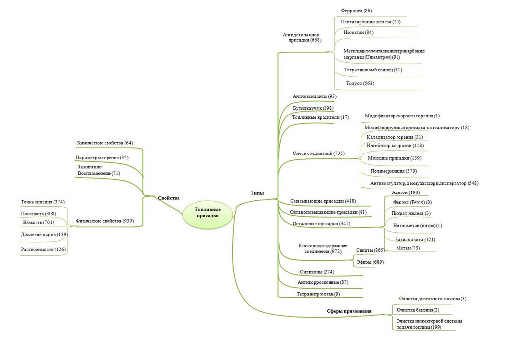

Схема классификации топливных присадок
Сделать полный обзор всех существующих ныне присадок просто не представляется возможным, т.к. уровень проработки сравним с написанием докторской диссертации, поэтому давайте рассмотрим что из себя представляет самая широкоизвестная присадка - тетраэтилсвинец.

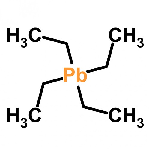

Тетраэтилсвине[ch769]ц (ТЭС) Pb(CH3CH2)4
ТЭС — ядовитое металлоорганическое соединение. Применяется в основном как антидетонирующая присадка к моторному топливу, повышающая его октановое число.
Действие ТЭС заключается в том, что он разлагает органические перекиси, присоединяя к себе их избыточный кислород.
Физические свойства ТЭС — бесцветная, маслянистая, летучая жидкость с плотностью 1,65 г/см[ch179], температурой кипения 195 °C с разложением.
Впервые антидетонационный эффект ТЭС был открыт в 1921 году в США на фирме «General Motors». В 1923 году три крупнейшие американские корпорации — «Дженерал моторс», «DuPont» и «Standard Oil» создали совместное предприятие, названное «Ethyl Gasoline Corporation». Название «этил» было выбрано специально, чтобы не пугать людей словом «свинец».
Этиловая жидкость состоит из смеси тетраэтилового свинца, бромистого этила и монохлорнафталина.
Этиловая жидкость оказывает на различные бензины не одинаковое действие: на одни бензины она влияет сильнее, на другие слабее. Количественное содержание этиловой жидкости в бензине определяется числом кубических сантиметров этиловой жидкости, добавленных к 1 кг бензина. К сожалению, ТЭС не только помогает нам, повышая октановое число топлива, но и убивает мотор.

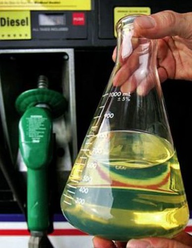

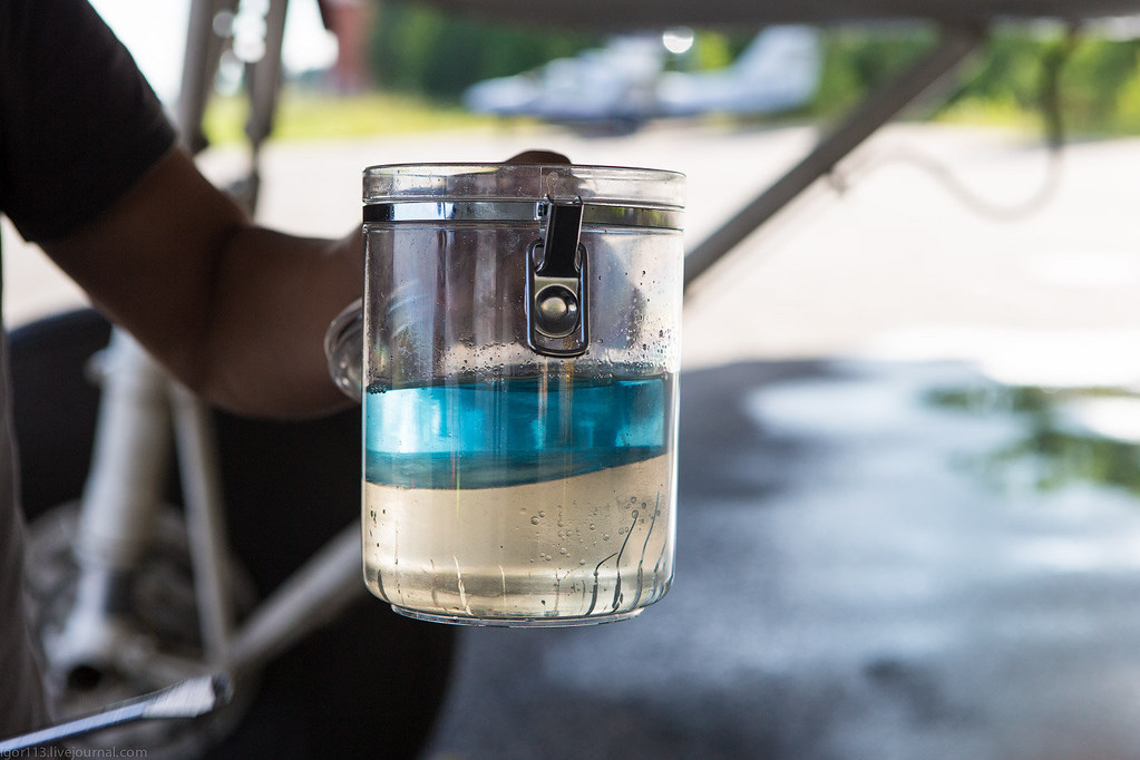

Методы определения основных характеристик бензина в условиях аэродрома.
Определение удельного веса топлива.
Удельным весом топлива называется отношение веса определенного объема топлива, взятого при температуре плюс 20°C, к весу воды того же объема при температуре плюс 4°C.
В аэродромных условиях удельный вес топлива определяется ареометрами. Одновременно с удельным весом замеряется и температура топлива. Замеренный удельный вес является удельным весом топлива при данной температуре. Этот удельный вес необходимо привести к удельному весу при температуре плюс 20°C. Это делается по формуле
D=K + a(t - 20),
где D — удельный вес топлива при температуре 20°;
K — удельный вес, показанный ареометром при данной температуре;
a — температурная поправка к удельному весу на 1°; t — температура испытуемого топлива.
Температурная поправка для авиабензинов в среднем равняется 0,0008 — 0,00088.
Пример. Удельный вес бензина при температуре 30° равен 0,745. Определить его удельный вес при температуре 20°, если a=0,00084.
D= 0,745 + 0,00084 (30 — 20)=0,753.
Если температура топлива при определении удельного веса меньше 20°C, то скобка (t — 20) даст отрицательное число, т. е. поправка отнимается.
Определение механических примесей и нерастворенной воды.
Для определения наличия механических примесей и нерастворенной воды топливо наливается в стеклянный сосуд с притертой пробкой и отстаивается в течение 17—18 часов. Выпадение осадка и мути свидетельствует о наличии в топливе механических примесей и воды.
Определение цвета и прозрачности топлива.
Производится рассматриванием на свет топлива, налитого в сосуд из бесцветного стекла. Свинцовые бензины должны иметь окраску в соответствии с подмешанным красителем. Чистые бензины должны быть прозрачны и бесцветны. Бензольные топлива могут иметь желтый оттенок.
Определение нейтральности топлива.
Наличие в топливе кислот или щелочей не допускается, так как их присутствие вызывает коррозию металлических деталей системы бензопитания и мотора.
Для определения наличия кислоты или щелочи наливают около 100 смл топлива в делительную воронку и к нему прибавляют около 10 см& дестиллированной воды. Смесь в течение 3—5 минут взбалтывают, после чего воде дают отстояться. Отстоявшуюся воду спускают через краник в нижней части воронки в две чистые пробирки. В одной пробирке производят определение на кислотность, в другой — на щелочь. Для этого в пробирку опускают лакмусовую бумажку синего цвета — при наличии кислоты бумажка покраснеет. Определить наличие кислоты в топливе можно и при помощи метилоранжа. Метилоранж при наличии кислоты меняет свою оранжевую окраску на розовую. Если в топливе установлено наличие кислоты, то на щелочь проверка не производится, так как кислота и щелочь одновременно в топливе содержаться не могут. Если кислота не обнаружена, производят проверку на щелочь во второй пробирке. При этом применяется красная лакмусовая бумажка, которая при наличии щелочи приобретает синий цвет.
Проверку на наличие щелочи можно производить также при помощи фенолфталеина. В присутствии щелочи бесцветный фенолфталеин окрашивается в малиновый цвет.

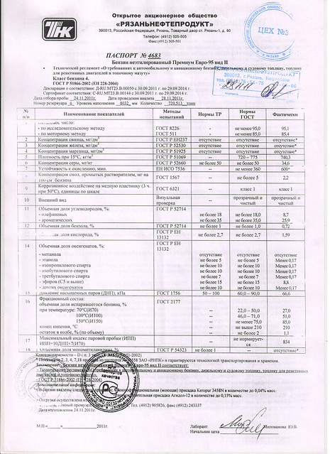

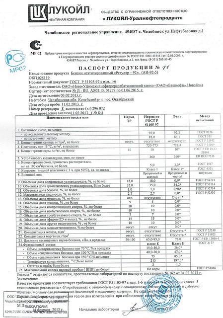

Паспорт качества
Паспорт качества — документ, устанавливающий фактические численные значения характеристик  качества продукции, полученные в ходе лабораторных испытаний в лабораториях самого производителя или в специализированных лабораториях, имеющих право на проведение исследований в данной области и оформления паспорта качества на продукцию.
Примеры паспортов:
При покупке топлива через топливную компанию или бензоколонку обязательно смотрите паспорт качества на топливо!
Паспорт качества на бензин оформляется на каждую цистерну отгружаемого топлива!
