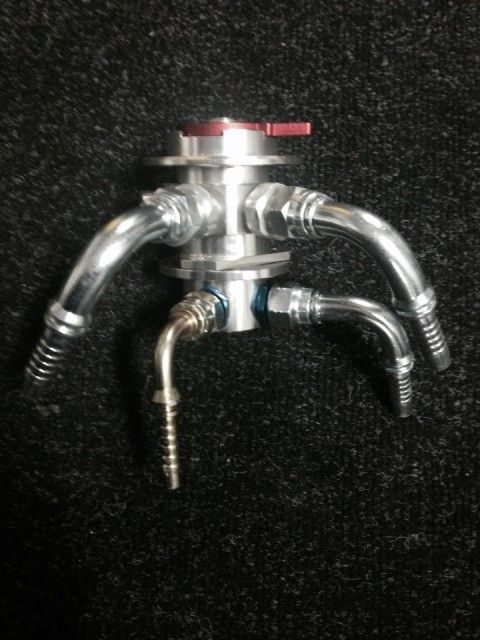

но инжекторный двигатель тянет за собой обратку которая идет индивидуально в каждый бак, для этого устанавливается дуплексный кран, так как инжекторный двигатель имеет высокое давление топлива 25 PSI которое дает механический штатный насос, но в случае отказа нужен электрический топливный насос (аварийный)
вообщем пришлось соорудить полностью новую топливную систему параллельно штатной
в нее вошло.
1. доб бак на 50 литров
2. дуплексный топливный кран
3. мощный электро насос с высоким давлением и большой производительность
4. обратный клапан.
5. шланги, фитинги, трубки, выключатель, АЗС, индикатор работы помпы, указатель уровня топлива в доб баке, горловина доб бака, слив отстоя доб бака, дренаж, обратки и т.д
первая такая установка инсталлировать не на мой борт, но аналогичный
С-210А с двигателем IO-470 инжектор 260 л.с степень сжатия 8.5
в РЛЭ ВС и чек лист нужно будет вписать пару дополнительных строчек как пользоваться системой
отказа произойти не может, если не закрыть оба топливных крана.
какой кран открыт туда и идет обратка.
если оба крана будет отрыты двигатель будет работать на смеси аи-95 и 100л и обратка будет в оба бака.

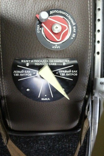

на фото два крана.
основной штатный ниже.
,,новый,, выше.

пользование системой простое.
добавка в РЛЭ
1. взлет, основной бак закрыт, доб бак в положении открыт. ( потребляется 100л)
2. после набора высоты и перевода двигателя в крейсерский режим открыть основной бак,
с АИ-95 через минуту перекрыть доб бак.
ВСЕ.)))
следить за указателем уровня в доб баке!

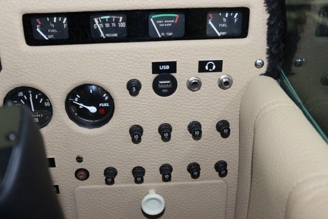

на фото
указатели топлива основных баков
ниже, круглый указатель уровня топлива доб бака
    48 КБ · Просмотры: 484

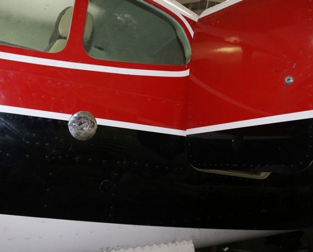

доб бак был установлен за задним кресло, вмонтирован в пол багажника
горловина своя, выведена на борт
и картинка дуплексного крана

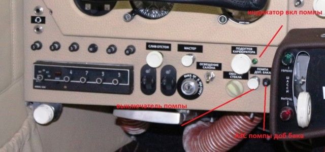

аварийная ситуация возможна только одна, отказ основной топливного насоса,
в случае падения давления (указатель давления штатный на панели приборов) включить аварийный насос,
выключатель, АЗС, индикатор включения помпы доб бака на панели.
вообщем те же действия что при отказе помпы на штатной системе, разница только в том что нужно включить тот аварийный насос какая топливная система включена,
в случае если будут включены обе аварийные помпы штатная С-210А и аварийная помпа доб бака не чего критичного не произойдет.
для подстраховки ситуации,
при включении любой аварийной помпы электро клапан установленный на обратке топливной системы перекрывает обратку, для того что бы все топливо шло в инжектор, что бы в любом случае хватило производительности аварийной помпы при 100% мощности двигателя.

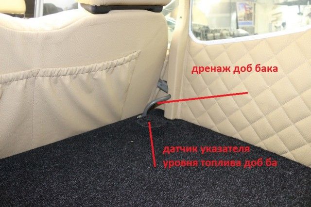

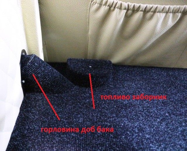

как я писал доб бак установлен в полу за задним кресло
сейчас конечно не чего не видно
выкладываю фото вид из багажника как получилось
итог.
взлет на 100л на самых нагруженных режимах работы двигателя,
крейсер на АИ-95 до 75% мощности. все как у американцев ))) :mrgreen:
закончил , есть вопросы спрашивайте.
