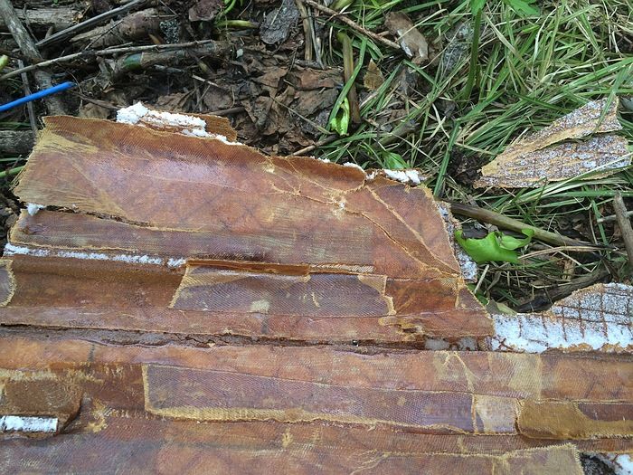

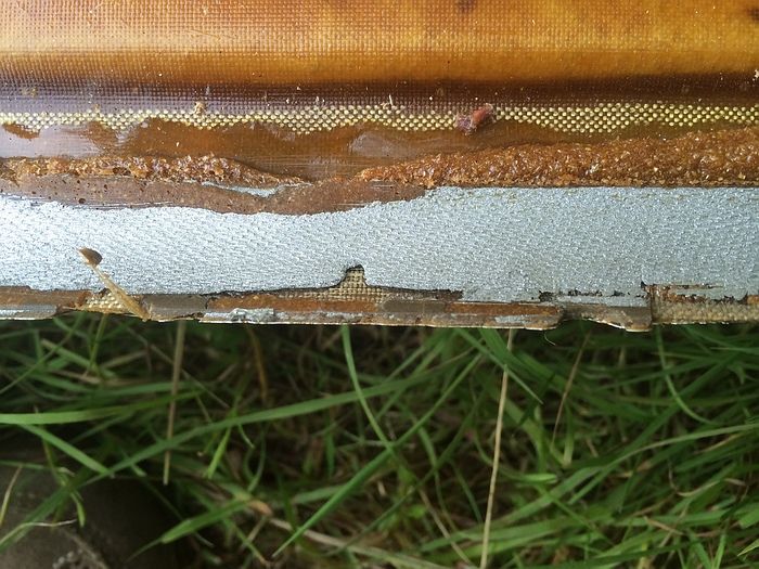

А если такая «технология» склейки половин стабилизатора (как на фото) применяется еще где-то как норма, то я ее не понимаю.

На Корвете стабильник склеен в нахлёст слоями. Интересовался я вопросом после гибели Устинова.
Более чем странно.

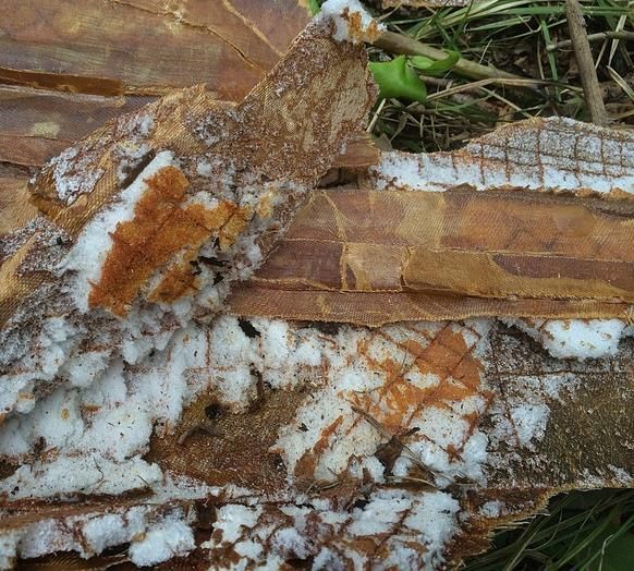

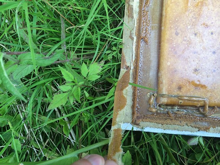

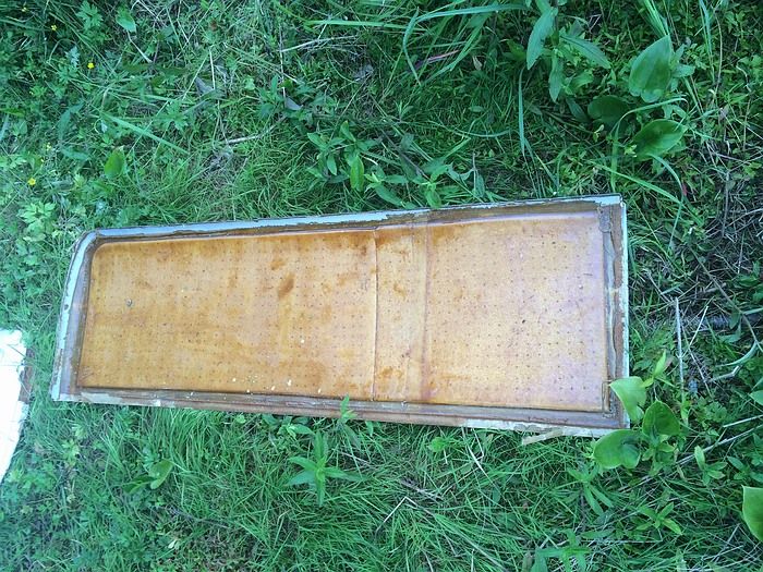

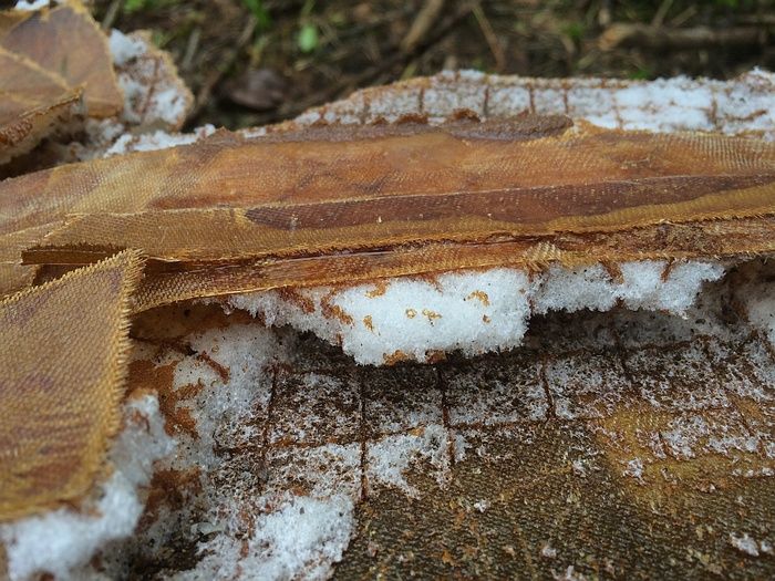

Вот еще не менее странные «технологии». Для придания гибкости листу пенопласта при формировании сендвича хвостовой балки сделана такая вот насечка. Причем очень похоже, что какой-то из компонентов смолы кардинально изменил структуру пенопласта в худшую сторону, превратив плотную структуру ПС-60 в губку. Там где нет «насечки» - пенопласт нормальной плотности.
Аппликации на стыке половин балки - без комментариев.
Такая насечка применялась давно и широко. Ещё когда лодки и хвостовые балки для Че-22 клеили во МВЕНе, ведущий специалист по композитам утверждал,что такие насечки заметно повышают критические напряжения для 3-х слойки. Оно вроде и понятно почему. Насчёт растворения пенопласта-всё возможно...Это ж та, коричневая Эталовская смола,что проходит сквозь резину и "красит" кожу?
Судя по фото панели стабильника, внутренний слой клеился без вакуума?

1. Судя по вот этому фото видно, что склейка на столько хороша, что расслоение пошло по оболочке, и с куском её оторвало, а не по клеевому шву.
2. Насечка увеличивают прочность многократно, т.к. они заполняются эпоксидной смолой под вакуумом, а она многократно прочнее, пенопласта и создает дополнительные ребрышки и повышают критические напряжения потери устойчивости панели.
Рискну предположить по данному фото, что всё ровно наоборот-и склейка половин велась прямо по декоративному слою,и следы его (серые) остались на шве. 🙁
