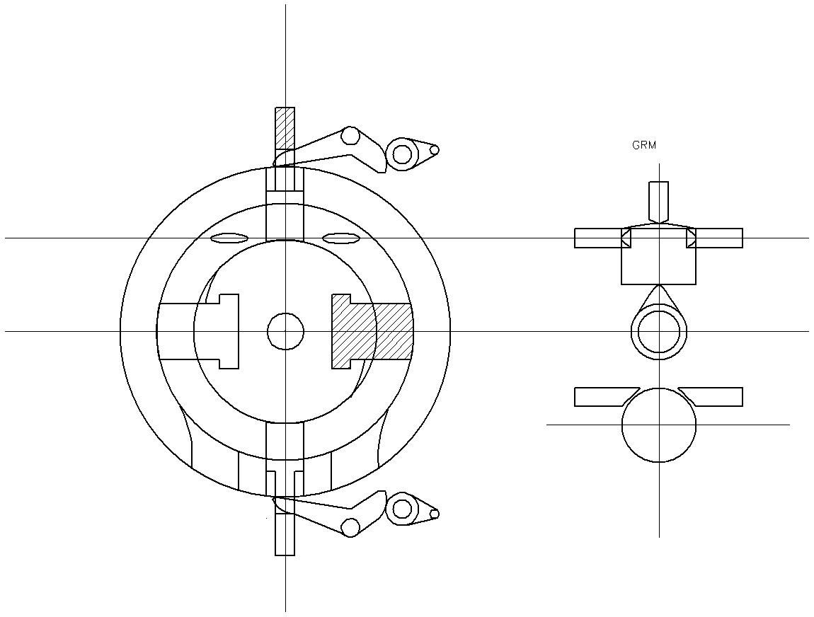

Выкладую рисунок движка придуманого в 1997г. Просьба спецов обсудить и высказать мнение

Игорь, я бы вас просил показать слабые места моей схемы, а не продвигать свою.
P.S. а чё с вашим сайтом?
Слабая сторона всех роторных двигателей - смазка и её удаление. В поршневых с этим справляются маслосъёмные кольца, у роторных чистый угар масла.
В данной схеме сам ротор исполняет функцию одновременно и компрессора и турбины и его можно сделать с мин зазором хотя можно сделать и компрессионные и маслосьёмные кольца. Основная нагрузка лежит на ГРМ а там это сделать проще простого
Честно говоря даже не переходя к деталям, не могу понять принцип действия этого двигателя. Допустим происходит сжатие смеси между поршнем и плунжером ГРМ. А потом что?
как я вижу: большой объем и большой процент порции сжатого газа не совершив какой-либо работы уйдет в выпуск.

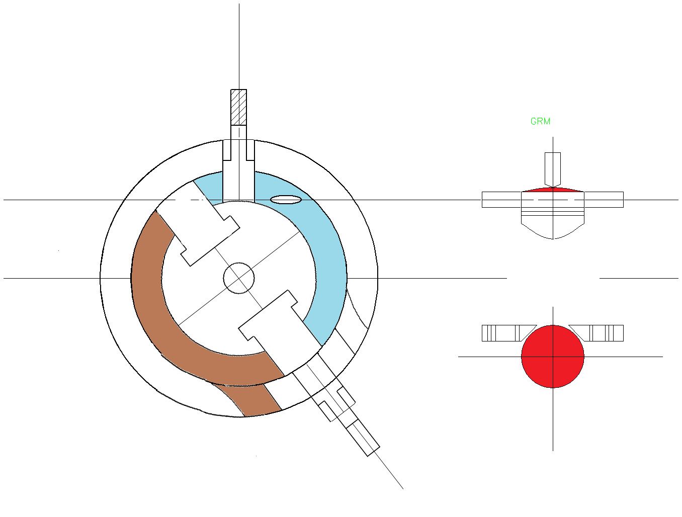

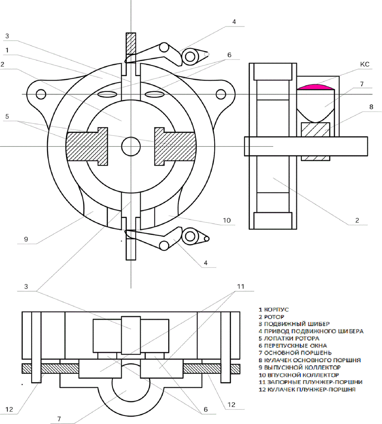

Подкину ещё пищи для ума. Пара схем из тойже заявки
    143,7 КБ · Просмотры: 213
точнее около 20 процентов уходит в выпуск где засчёт него продукты сгорания догорают ну и т.д.
Причём уходит не РС а воздух

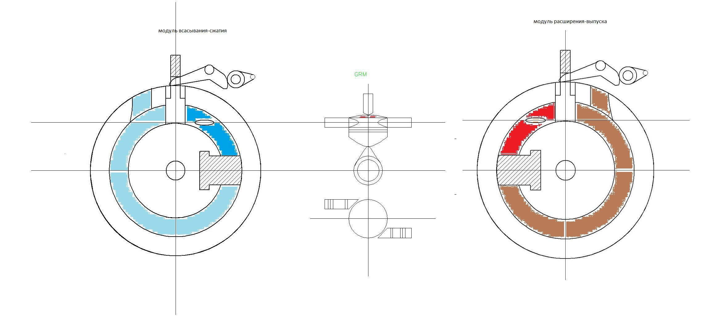

Комент к последней схеме:
лопасть секции расширения отстает от секции сжатия на 210 град, что позволяет ему работать на бедной смеси т.к. РС сгорает при постоянном объёме и растущем давлении
На рисунке  ___01.jpg 144 KB примерно 1/13 часть воздуха от сектора в 180 градусов сжата но не совершит работу, так как впускное окно в Камеру Сгорания уже закрыто. Если КС равна по объему "зажатому" воздуху, то Степень Сжатия в этих полостях будет не более 6.5 (13/2) и в этом случае не 20 процентов воздуха уйдет в никуда, а все 50! Если камеру сгорания увеличить в 2 раза, то в никуда уйдет 33 процента воздуха, а СС в КС будет около 4. Или я не прав?
Дожигание топлива для экологии конечно хорошо, но КПД это не увеличивает.
"Комент к последней схеме:
лопасть секции расширения отстает от секции сжатия на 210 град, что позволяет ему работать на бедной смеси т.к. РС сгорает при постоянном объёме и растущем давлении"
На основании пятого преимущества в сводной таблицы Исаева

Я не могу сказать, стоит ли делать или нет. Я как сторонний наблюдатель надеюсь, что могу заметить достоинства и недостатки. И все еще жду от других по своему того-же.
Очень интересный расчёт, коллега, но это расчет эскиза. На чертеже это 20 процентов, поверте. Кстати, какая же будет СС в конце 2й ступени сжатия?
На этом двс даже рабочий объём нельзя посчитать корректно.
Кстати, на малых двс с d-ротора до 200 мм, основного поршня нет, а КС образуется между поршень-золотниками (как в танковых двс)

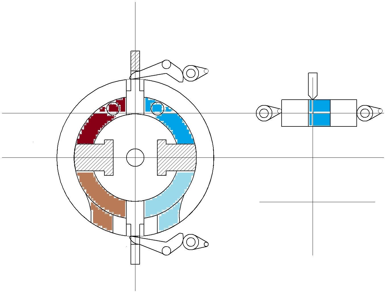

    84,3 КБ · Просмотры: 175
Решил на досуге начертить красиво и выложить все 5 вариантов одним файлом, НО!

Т.е. это у Вас получается двухступенчатый наддув, что-ли? Напару с двухступенчатым расширением же, да? Ну и нафига козе баян? Особенно с кулачковым приводом "основного поршня", КПД которого будет ниже вполне традиционного КШМ. А вкрячив привод КШМ получаем некий гибрид "обычного" ДВС с "РЛД-турбонагнетателем"
ИМХУ, ессно. 🙂
КШМ не годицца там сложный профиль кулачка и расширение 1но ступенчатое(см rpd.docx) основной поршень нужен для увеличения давления сжатия в КС
а вчем тут фишка?как тут цикл улучшается?зачем повышать давление в кс-если у вас плохая кс-сделайте хорошую
