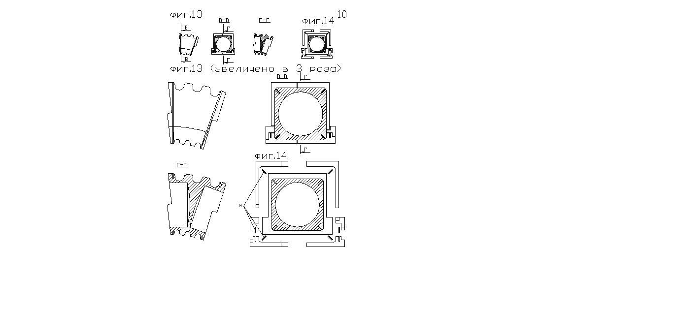

Я хочу спросить, а как осуществляются торцевые и радиальные уплотнения в РЛД.
А это и есть самая страшная загадка....Поэтому повсеместно применяют круглый цилиндр и такой же поршень. А все лопастные...красивы только на картинках.  ;D

Ой,  я здесь рисунки уплотнений не выкладывал. Завтра,  с домашнего компа (сейчас с тела).
Уплотнение только лопастей.
Опять я зря сунулся: martensito спрашивал про торцевые и радиальные уплотнения, которые я предлагал избежать применением ротора в виде катушки, между дисками которой "плавали-бы" лопасти. Но это не применить при классическом РЛДВС.

Создавая какую то конструкцию на бумаге, а в частности - отдельные детали, всегда надо думать про технологию изготовления этих деталей(некоторые требуют высокой точности исполнения). Вы подумали, как это сделать в металле? И как ЭТО будет себя чувствовать в реальном моторе? (мелкие детальки просто рассыпяться от громадного давления в камере и высокой температуры).
Сделать не трудно: прорези под пластины в лопастях ровные, пластины то же без особых выкрутасов. Мелкие спиральные пружины можно заменить упругими пластинами.
Всё одно - не пойдет. Долго обьяснять....Первое и самое главное: пластины должны быть намного толще, чтобы не царапали зеркало "цилиндра", а скользили. Чтобы не выгорали, а могли контактно охлаждаться от зеркала цилиндра и массы поршня. В эту зону надо обязательно обеспечить подачу смазки и отбор отработанной смазки. В типовом ДВС это решается обрызгиванием зеркала цилиндра снизу и отработанная просто стекает в масляный поддон. В лопастном намного сложнее. Лопасти, как и цилиндр надо делать полукруглыми, тогда и проблема с уплотнениями намного облегчиться. (полукольцо).
Да и вообще, я убедился, нет никакого смысла делать ДВС по лопастной схеме. Просто: не имеет смысла. Теоретически может и есть какие то аргументты, а на практике такой мотор будет втрое дороже обычного. и сложнее конструктивно и намного хуже в плане технологии изготовления некоторых деталей.
Я сам лопастные рисовал, но это просто спортивный интерес. И давайте "квадратные" поршни стараться выбросить из головы. Это нонсенс. Лучше думать о другом: сжигание топливной смеси в отдельной камере, где нет движущихся частей, а давлением газа (немного остывшего, чтобы не мучить металл) уже двигать поршни.(или лопатки).
Второе: такты сжатия и расширения(рабочий ход)разделить в разных цилиндрах, ибо для сжатия необходим намного меньший обьем (не знаю насколько, конкретно - надо считать) и сжатие производить в "холодном" цилиндре (больше воздуха всосет). Рабочий ход надо удлинять, ибо выпускается слишком много не до конца использованной энергии давления (треск выхлопного газа). Оттого и КПД чрезвычайно низок.
